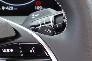

Au nombre de deux, les palettes installées derrière le volant de nombreuses voitures électriques permettent de jouer sur la puissance du freinage régénératif qui sera mis en œuvre lorsque le conducteur relâchera la pression de son pied sur l’accélérateur.

Fonctionnement
En règle générale, la palette de droite réduit la puissance du freinage régénératif jusqu’à un mode roues libres (0). Celle à l’opposé l’augmente au contraire sur 3 niveaux, du plus léger (1) au plus important (3). En outre, en restant longuement appuyé sur celle-ci, le niveau ne change pas, mais on obtient un ralentissement instantané qui se libère en relâchant la pression.
Il est même possible, le plus souvent, de pouvoir aller jusqu’à l’arrêt total du véhicule ainsi, sans appuyer sur la pédale des freins. Sur le Kia e-Soul, par exemple, un mode de rampage, ou une immobilisation complète, est obtenu selon le moment où la manette est libérée. Ça joue à un rien de temps.
En actionnant les 2 simultanément, un mode automatique est enclenché. Là, c’est le système de l’engin qui décide de la puissance de régénération selon le contexte. Ce qui peut être intéressant pour l’électromobiliste qui ne souhaite pas jouer manuellement avec ces commandes.
Mon usage
La façon la plus simple d’utiliser ces palettes et de les manipuler occasionnellement. Par exemple, pour inhiber la régénération sur l’autoroute, passer à niveau 1 ou 2 en ville, et 3 dans les fortes descentes.
