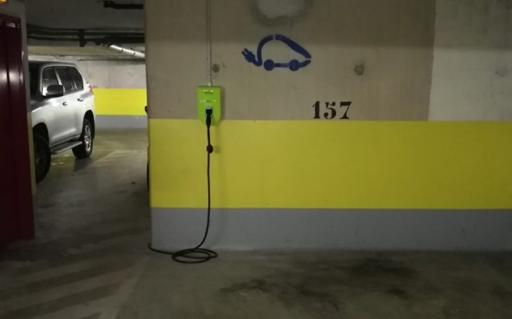

Recharger en logement collectif : les démarches à connaître

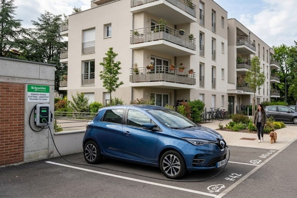

Renault Zoé en recharge sur une borne Schneider dans le parking d'une copropriété
En copropriété, le droit à la prise permet à tout résident d’installer une borne sur sa place de parking, à ses frais et sous conditions.
En copropriété, vous n’êtes pas libre d’installer la borne de votre choix sans accord préalable. Le processus est plus encadré qu’en maison individuelle, mais il reste accessible.
Les étapes clés en copropriété :
  • Notifier le syndic : un délai de 6 mois est nécessaire pour purger toute opposition avant l’assemblée générale
  • Fournir un devis d’installation par un électricien certifié IRVE
  • Intégrer un compteur individuel : la borne doit mesurer votre consommation pour vous facturer uniquement votre usage
  • Faire appel à un prestataire clé-en-main : plusieurs sociétés gèrent l’ensemble des démarches jusqu’à la mise en service
La loi vous protège : le droit à la prise est inscrit dans la législation française. La copropriété ne peut s’y opposer que pour des motifs techniques ou de sécurité sérieux et légitimes.
Attention : certains conducteurs rechargent sur une prise du parking sans accord. C’est illégal. La facture d’électricité est alors répercutée sur les charges communes de tous les copropriétaires.

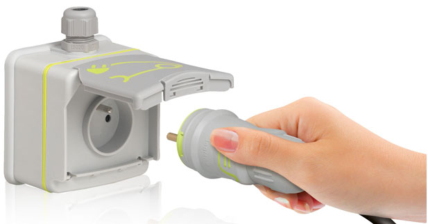

La prise renforcée Green’Up : le bon compromis
La prise renforcée est une solution intermédiaire entre la prise classique et la wallbox. La référence du marché est la Green’Up de Legrand.
  • Puissance : jusqu’à 3,7 kW (16A) — avec un câble Green’Up compatible uniquement. Avec un câble standard, la puissance reste limitée à 2,3 kW
  • Temps de charge : 13 à 15 heures pour une batterie de 50 kWh
  • Coût matériel : à partir de 200 € en pack avec disjoncteur différentiel
  • Coût total installation comprise : 350 à 500 € selon la configuration
  • Pour qui : les rouleurs modérés de 50 à 100 km par jour
Son installation est simple et rapide. Elle doit être réalisée par un électricien ou une personne compétente en électricité. Elle intègre une protection différentielle pour une utilisation sécurisée.

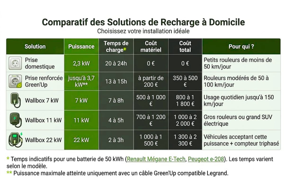

Comparatif des solutions de recharge à domicile
Tableau comparatif des solutions de recharge à domicile : prise domestique, Green'Up et wallbox 7, 11 et 22 kW
Pour choisir la solution adaptée à votre situation, voici un récapitulatif complet des trois options disponibles.
SolutionPuissanceTemps de charge*Coût matérielCoût totalPour qui ?
Prise domestique2,3 kW20 à 24h0 €0 €Petits rouleurs de moins de 50 km/jour
Prise renforcée Green’Upjusqu’à 3,7 kW**13 à 15hà partir de 200 €350 à 500 €Rouleurs modérés de 50 à 100 km/jour
Wallbox 7 kW7 kW7 à 8h500 à 1 000 €800 à 1 800 €Usage quotidien jusqu’à 150 km/jour
Wallbox 11 kW11 kW4 à 5h700 à 1 200 €1 000 à 2 000 €Gros rouleurs ou grand SUV électrique
Wallbox 22 kW22 kW2 à 3h1 000 à 1 500 €1 300 à 2 300 €Véhicules acceptant cette puissance + compteur triphasé
*Temps indicatifs pour une batterie de 50 kWh (Renault Mégane E-Tech, Peugeot e-208). Les temps varient selon le modèle.
**Puissance maximale atteinte uniquement avec un câble Green’Up compatible Legrand.
