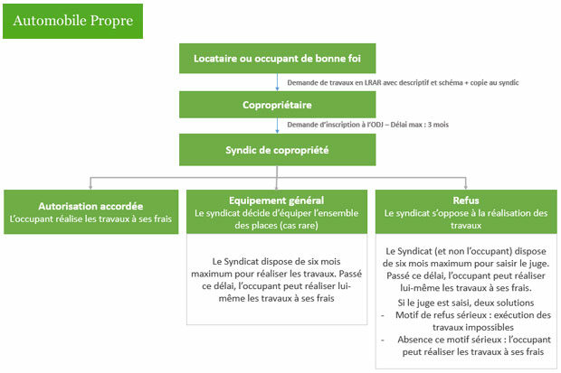

Compte tenu que l’installation de la borne va nécessiter un raccordement spécifique via les espaces communs, vous êtes tenu d’informer de la réalisation des travaux en Assemblée Générale, que vous soyez propriétaire ou locataire.
- Si vous êtes locataire, il vous faudra demander un accord préalable au propriétaire en lui adressant un courrier avec accusé de réception mentionnant la description détaillée des travaux à entreprendre accompagnée d’un plan ou d’un schéma d’installation avec copie au syndic de copropriété. Dans le délai de trois mois suivant la réception de la demande, le copropriétaire notifie au syndic sa demande d’inscription de la question à l’ordre du jour de la prochaine Assemblée Générale.
- Si vous êtes propriétaire, la notification est directement adressée au syndicat par lettre recommandée avec accusé de réception.
A préciser que la présentation en AG est purement informative. Elle ne nécessite aucun vote. Elle ne peut retarder le projet d’équipement. Aussi, si la prochaine assemblée générale est prévue postérieurement à la date des travaux, le syndic rendra compte des travaux déjà effectués.
Un argumentaire amont à préparer
Si vous êtes amenés à participer à l’AG (et on vous le conseille fortement) il faudra préparer quelques arguments explicatifs à destination des autres propriétaires qui ne sont pas forcément les plus « branchés » vis-à-vis du véhicule électrique. Du coût de la borne à la durée de l’installation en passant par des explications plus théoriques sur le véhicule électrique, il vous faudra peut-être enfiler votre costume de VRP pour bien expliquer et « vendre » votre démarche.
Dans tous les cas, l’argument fort est économique : tant en termes de consommation que d’installation, cette borne de recharge ne coûtera pas un sou aux autres propriétaires !
Le syndic ou le propriétaire peut-il refuser l’installation ?
Oui, mais il doit impérativement saisir le tribunal judiciaire. Une fois la notification reçue, le propriétaire ou le syndic de copropriété n’a maintenant que trois mois pour s’opposer au projet contre six mois auparavant (art. R136-2 CCH).
Le propriétaire ou le syndic ne peuvent s’opposer à l’équipement des emplacements de stationnement d’installations sans motif sérieux et légitime. C’est notamment le cas s’il a pris la décision de réaliser lui-même les travaux dans un délai raisonnable ou si des installations préexistent (art. L111-3-8 CCH).
En l’absence de saisine du tribunal, le locataire peut réaliser les travaux dans les trois mois suivants la notification au propriétaire ou au syndic de copropriété. Si le syndicat s’est opposé au motif qu’il souhaite réaliser les travaux ne s’exécute pas dans les six mois, le demandeur peut procéder aux travaux lui-même.
