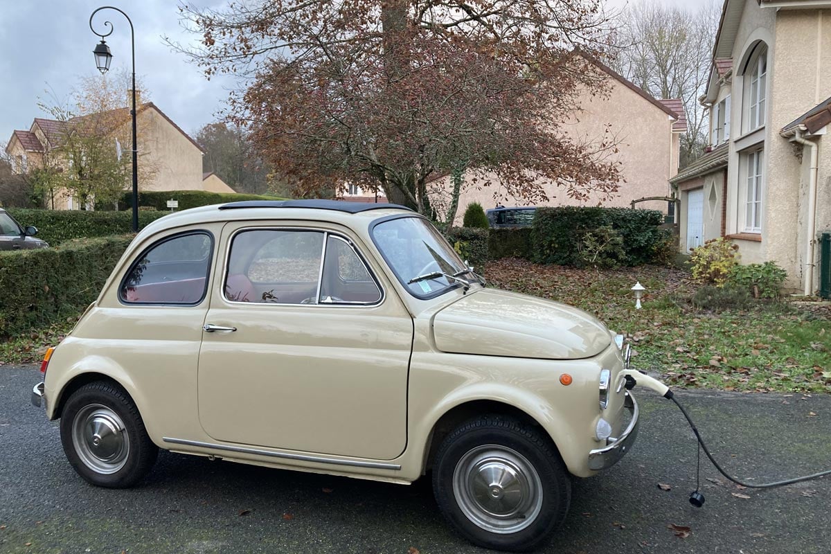

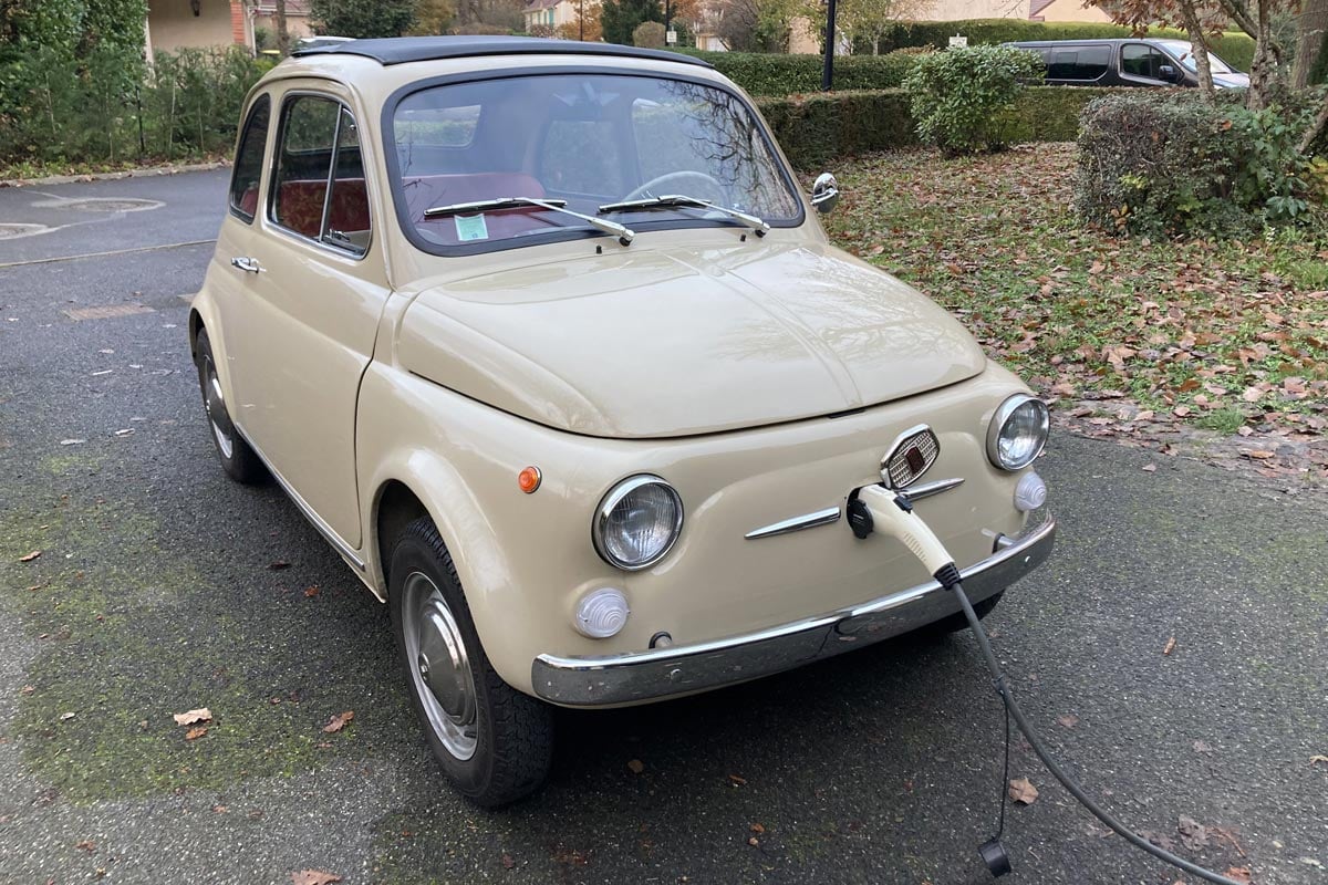

Une Fiat 500 rétrofitée déjà prête à prendre la route
Obligé de choisir un autre exemplaire : « Je ne pouvais vraiment rien faire de mon ancienne Fiat 500. En 2018, je suis passé par un importateur spécialisé qui en fait venir d’Italie. C’est cet exemplaire de 1965 que j’ai transformé. Je savais dès le départ que l’homologation serait un problème. J’avais anticipé en prenant contact dès l’année précédente avec l’administration française. A l’étranger, cette dernière est reconnue comme épouvantable sur ce sujet ».

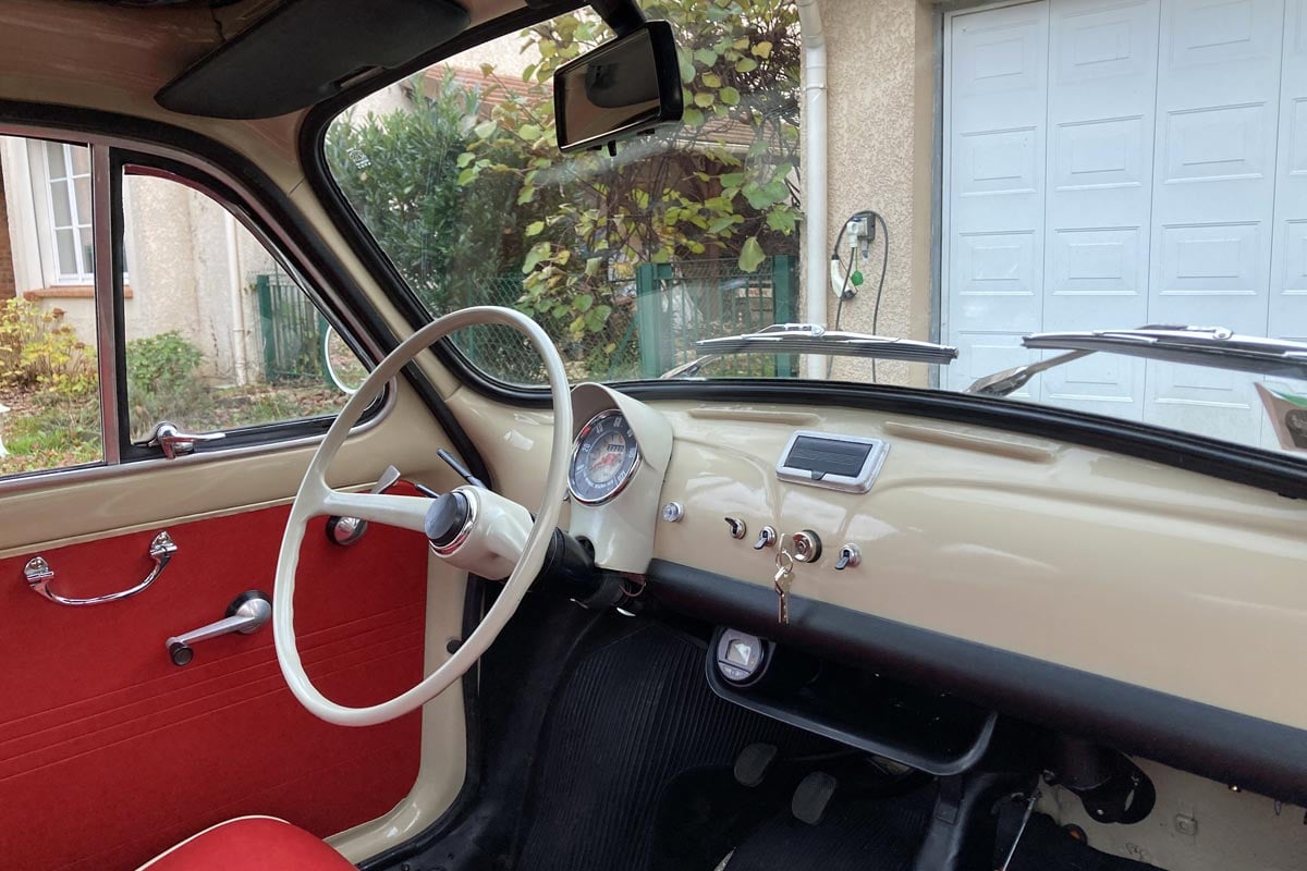

David est resté prudent à sa manière : « Dans le doute, j’ai mené la transformation pour qu’elle soit à tout moment réversible. Même si ça m’a posé des problèmes de logeabilité, je n’ai rien coupé ni enlevé. Pas même le gros manchon métallique qui permet le refroidissement par air du bloc essence ».
Fiat 500 de 1965 rétrofitée
Notre lecteur souhaitait un rayon d’action minimal de 80 kilomètres : « Je voulais privilégier la solution technique à l’autonomie. Elle est finalement supérieure à 100 km, obtenue sur des trajets urbains associés à des tronçons à 80 et 90 km/h. La vitesse maximale atteinte est de 95 km/h. La prise de poids par rapport au modèle original est inférieure à 15 kg. Je tenais à ce que la voiture ne soit pas trop alourdie, qu’elle conserve ses performances, et que l’on ne remarque pas de l’extérieur qu’elle est devenue électrique ».
Autoformation
Le groupe motopropulseur fonctionne sous 60 V : « J’ai un moteur extra qui ne pèse quasiment rien et présente énormément d’options et de plages d’utilisation. Il est alimenté par une batterie 11 kWh provenant d’un Chrysler Pacifica hybride rechargeable. Ce pack lithium-ion est composé des mêmes cellules LG Chem que l’on trouve sur les voitures électriques coréennes et japonaises ».
