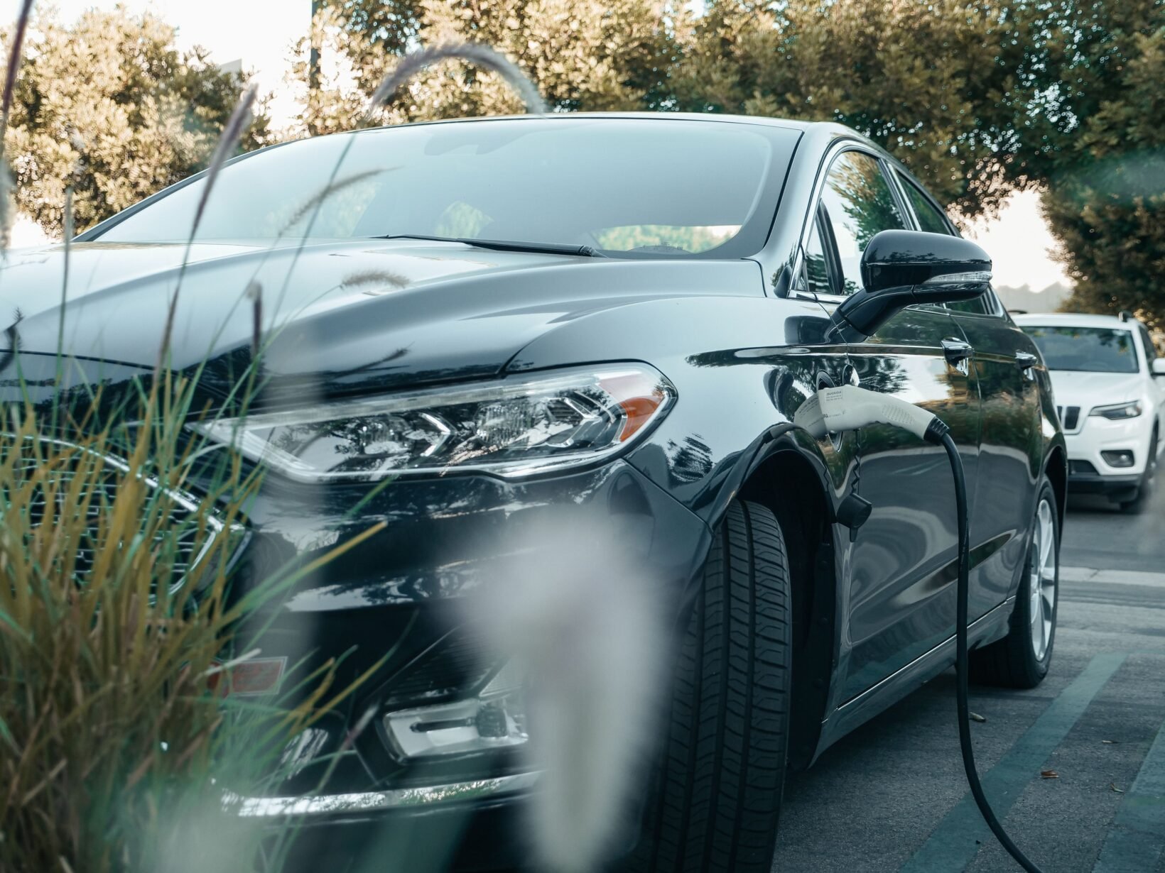

Berline électrique noire en recharge, câble branché sur la prise latérale du véhicule
La puissance de recharge se mesure en kW.

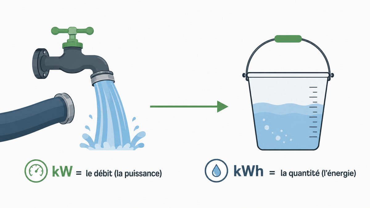

Schéma comparant kW et kWh : un robinet symbolise le débit (kW) et un seau qui se remplit symbolise la quantité (kWh)
Le kW mesure le débit, le kWh la quantité accumulée. Illustration générée par IA.
Le kilowatt mesure une puissance. Autrement dit, un débit d’énergie. Pensez au robinet. Le kW, c’est la taille du tuyau. Plus il est gros, plus ça coule vite. Un appareil de 2 kW appelle deux fois plus d’énergie qu’un appareil de 1 kW, au même instant. Et 1 kW égale 1 000 watts.
Quelques repères. Une bouilloire tourne autour de 2 kW. Un radiateur d’appoint, souvent 1 à 2 kW. Une borne domestique délivre en général 3,7 à 7,4 kW. Le kW décrit donc une puissance, à un instant précis. Il ne dit rien sur la durée, ni sur la quantité totale.
Le kWh, c’est l’énergie (la quantité)
Le kilowattheure mesure un volume d’énergie. Reprenons l’analogie du robinet : le kWh, c’est le volume d’eau dans le seau. Un appareil de 1 kW qui tourne pendant 1 heure consomme 1 kWh. Le même appareil pendant 2 heures : 2 kWh. La clé, c’est la durée.
C’est l’unité de votre facture d’électricité : vous payez des kWh. C’est aussi l’unité qui permet de savoir quelle quantité d’énergie peut stocker la batterie de votre voiture.  Le kWh, c’est le cumul. Le kW, l’instant. Voilà toute la différence.

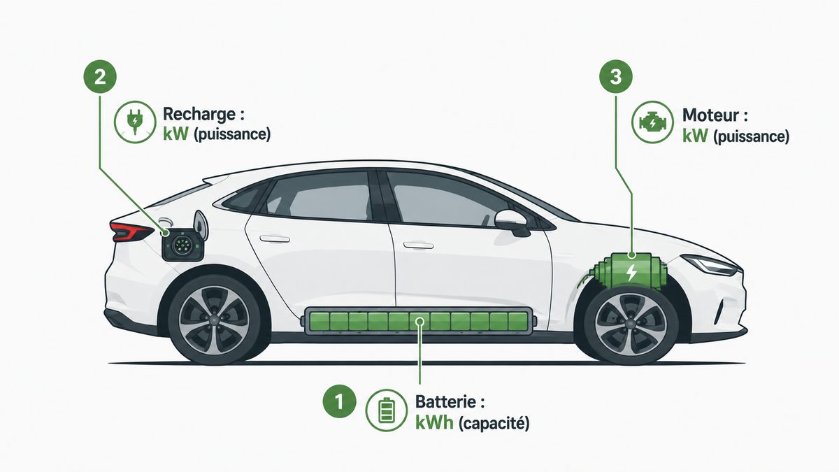

Infographie situant kW et kWh sur une voiture électrique : batterie en kWh (capacité), recharge et moteur en kW (puissance)
Batterie en kWh, recharge et moteur en kW. Illustration générée par IA.
Passons au terrain qui nous intéresse. La voiture électrique manie les deux unités en permanence. Batterie, borne, moteur, consommation : chacun a la sienne. Voici comment les lire sans se tromper.
La batterie se mesure en kWh (le réservoir)
La batterie stocke de l’énergie. Donc des kWh. C’est votre réservoir. Plus la capacité grimpe, plus l’autonomie potentielle augmente.
Les ordres de grandeur ? Une citadine électrique tourne souvent autour de 40 kWh. Une familiale grimpe vers 60 à 80 kWh. Les grands modèles dépassent 90 kWh.
Un réservoir de 50 litres ne dit pas votre consommation. Une batterie de 60 kWh non plus. Tout dépend de l’appétit de la voiture. À plus petite échelle, les batteries de vélos électriques se comptent en Wh, plus rarement en kWh. Pour rappel : 1000 Wh = 1 kWh.
À lire aussiTop des voitures électriques avec la meilleure autonomie
La puissance de charge se mesure en kW (le débit de la borne)
La borne, elle, parle en kW. C’est le débit de recharge. Le fameux robinet, encore.
Une prise domestique classique plafonne autour de 2,3 kW. Une prise renforcée type Green’Up monte à 3,2 kW environ. Une wallbox délivre 7,4 kW en monophasé, jusqu’à 22 kW en triphasé.
Sur autoroute, les bornes rapides en courant continu changent d’échelle. Elles vont de 50 kW à 350 kW, voire au-delà. Le tuyau devient une puissante lance à incendie.
Attention : la voiture impose sa propre limite. Une borne à 150 kW ne sert à rien si l’auto n’accepte que 100 kW.
Le moteur aussi : kW et chevaux
Le moteur électrique s’exprime en kW. Logique : il développe une puissance. Le hic ? On a l’habitude des chevaux (ch). La conversion reste simple. 1 kW vaut environ 1,36 cheval. Voici quelques repères :
Puissance (kW)Puissance (ch)
70 kW≈ 95 ch
100 kW≈ 136 ch
150 kW≈ 204 ch
200 kW≈ 272 ch
Un conseil de lecture. Sur une fiche technique, ne confondez pas le kW du moteur et le kW de la recharge.
La consommation, en kWh/100 km
Dernière unité : la consommation. Elle se compte en kWh aux 100 km. L’équivalent des litres aux 100 pour un thermique.
Une électrique sobre tourne autour de 15 kWh/100 km. Un gros SUV lourd grimpe vers 20, voire davantage. La conduite et la météo pèsent lourd.
Le calcul d’autonomie est simple : batterie de 60 kWh, consommation de 15 kWh/100 km. Résultat : 400 km. En théorie seulement.

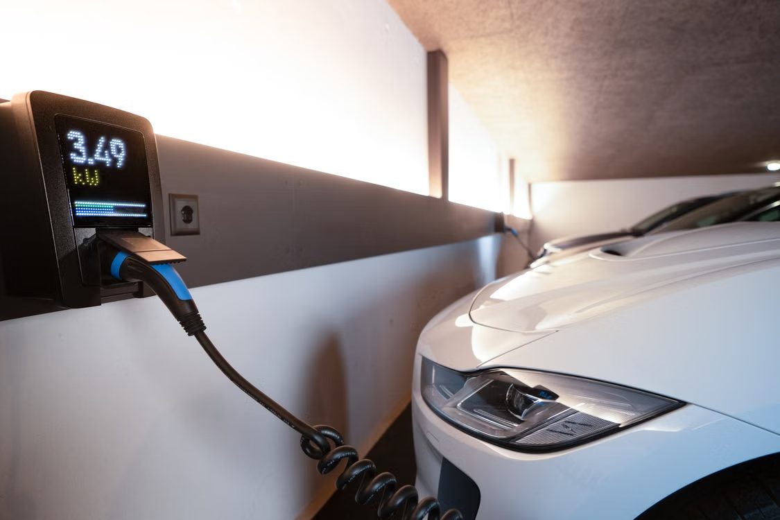

Écran d'une borne de recharge affichant 3,49 kW, câble Type 2 branché sur une voiture électrique blanche
La borne affiche la puissance en temps réel, ici 3,49 kW.
La question revient tout le temps. La base est simple. Temps = capacité (kWh) ÷ puissance (kW).
Un exemple. Une batterie de 50 kWh sur une wallbox de 7,4 kW. 50 ÷ 7,4 ≈ 6 h 45. Sur une prise classique de 2,3 kW, comptez plus de 20 heures.
Mais trois nuances comptent. D’abord, la recharge perd un peu d’énergie en route. Comptez 10 à 15 % de pertes. Ensuite, la vitesse chute en fin de charge, après 80 %, car la voiture bride la puissance pour protéger la batterie.
Le calcul donne donc un ordre de grandeur. Pour aller plus loin, notre dossier sur les temps de recharge réels détaille chaque cas.

Vulgariser c’est bien mais comparer une puissance à un débit c’est comparer des chocs et des carottes. Pour rappel le débit c’est des litres /heure ou des m3/ heure pour un gaz. Rien à voir donc avec une puissance. si vous voulez une analogie , la puissance c’est la force nécessaire pour soulever un pack d’eau, l’énergie c’est le porter pendant une heure. Votre bras fera la différence en la puissance nécessaire pour le soulever et l’énergie dépensée pendant une heure
