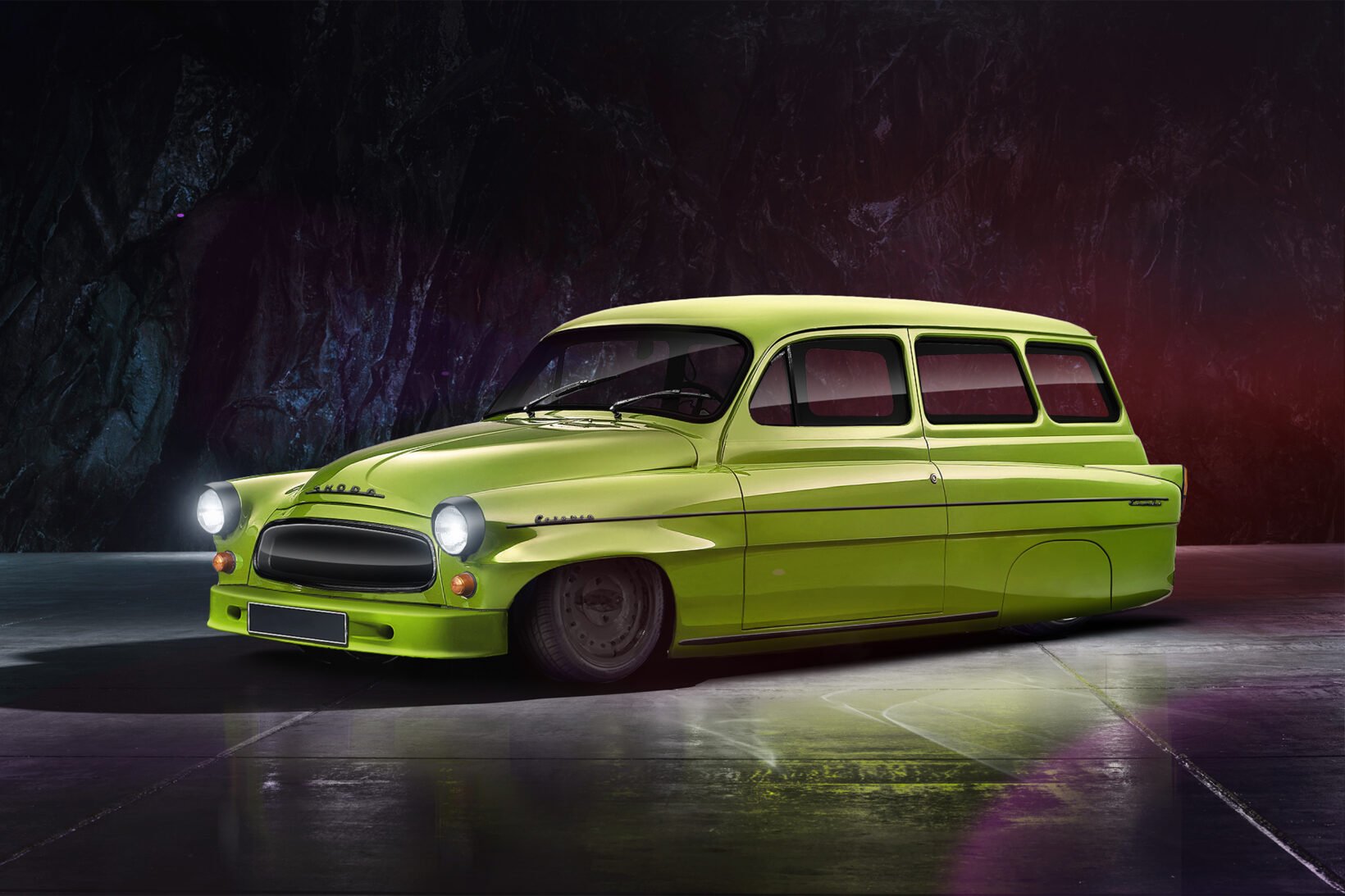

Je présente le projet au tandem que forment Alexandre Dutot (directeur de projet et d’innovation) et Arnaud Pigounides (président), les deux passant par toutes les expressions au fur et à mesure que je rentre dans les détails listés ci-dessus. Enfin, en guise de feu d’artifice final à mon exposé et pour montrer à quoi nous souhaiterions que notre Octavia ressemble à la fin, je dégaine le Photoshop concocté par Soufyane Benhammouda, le monsieur Supertests qui a tellement de cordes à son arc que cela en fait un harpiste accompli.

Comment ? Pardon ? Ah, vous voulez vous aussi voir le chef-d’œuvre de Soufyane ? Il fallait le dire tout de suite. Il est toutefois à prendre à la façon d’un concept, c’est-à-dire un vœu pieux qui vous indique la direction que nous allons prendre, mais ne vous attendez pas à le retrouver tel quel à la fin. Saurez-vous trouver le nom de la couleur pour commencer ?
