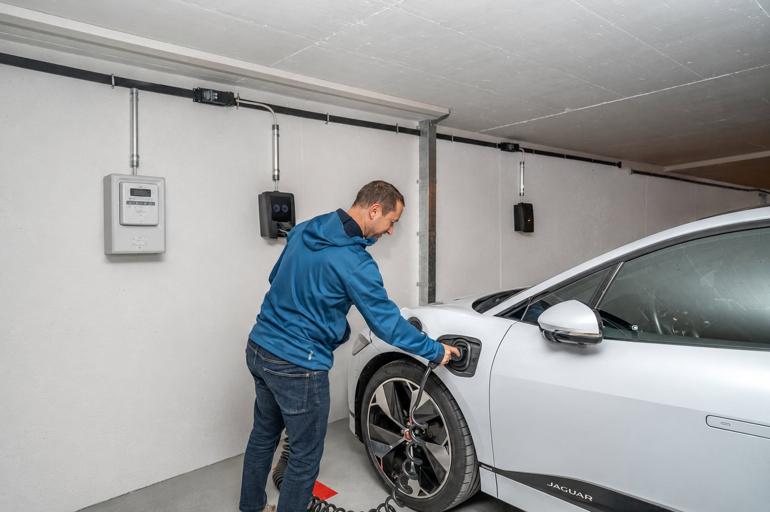

Homme branchant une voiture électrique blanche sur une borne de recharge murale, à côté du compteur électrique, dans un garage
Recharger sa voiture électrique à domicile suppose une puissance de compteur adaptée, visible ici juste à côté de la borne.

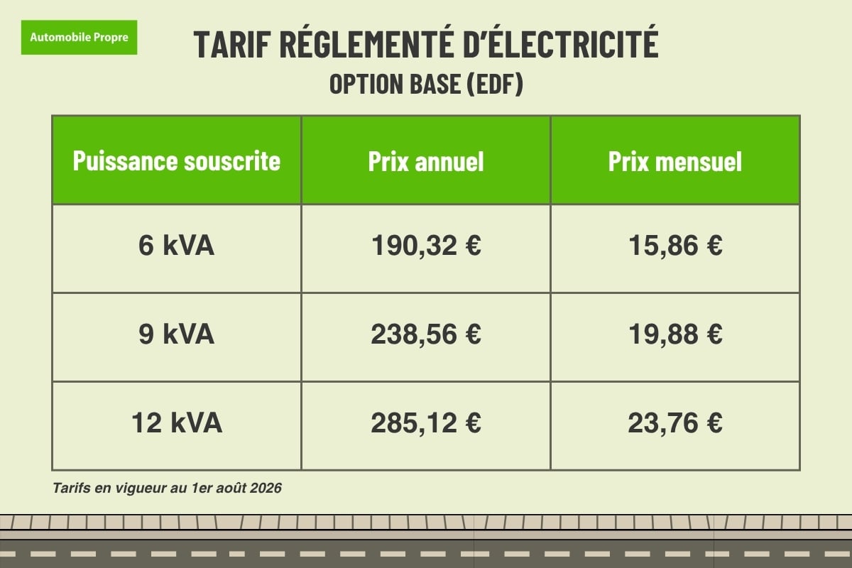

Infographie du tarif réglementé d'électricité EDF option Base pour les puissances 6, 9 et 12 kVA en 2026
Le passage de 6 à 9 kVA coûte environ 47 € de plus par an sur l’abonnement, au tarif réglementé en vigueur au 1er août 2026.
Écarts de prix entre paliers (6/9/12 kVA)
Passer de 6 à 9 kVA porte la facture annuelle de 190,32 € à 238,56 €, soit un écart d’environ 48 € par an. Pour les grandes maisons, un abonnement 12 kVA grimpe à 285,12 € par an.
Autre point à connaître avant de changer de puissance : les pouvoirs publics ont mis fin à l’option Base pour les puissances de 9 à 36 kVA. Un foyer qui passe de 6 à 9 kVA aujourd’hui doit donc obligatoirement souscrire l’option Heures creuses ou Tempo, et ne peut plus rester en Base.
Puissance souscritePrix annuelPrix mensuel
6 kVA190,32 €15,86 €
9 kVA238,56 €19,88 €
12 kVA285,12 €23,76 €
Ce montant paraît modeste isolément. Mais il s’ajoute chaque année, sans limite de durée, contrairement à un investissement ponctuel. Sur dix ans, l’écart entre 6 et 9 kVA atteint environ 482 €.
Le prix du kWh, lui, reste quasiment identique entre les paliers (0,2001 €/kWh en 6 kVA, 0,1985 €/kWh au-delà). Seule la part fixe de l’abonnement augmente réellement avec la puissance souscrite.

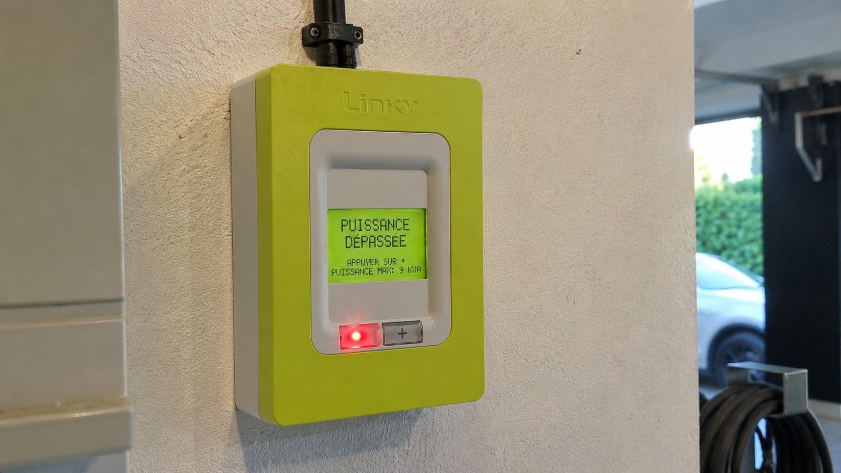

Compteur Linky affichant le message puissance dépassée et une puissance maximale de 9 kVA
Le message « Puissance dépassée » s’affiche dès que la consommation instantanée franchit la limite du contrat, ici fixée à 9 kVA. – Image générée par IA.
Les signaux qui doivent alerter
Le signal le plus clair reste la disjonction elle-même. Sur un compteur Linky, l’écran affiche alors le message « PUISS DEPASSEE ». Il signifie que la consommation instantanée a dépassé la puissance souscrite au contrat.
Contrairement aux anciens compteurs, qui toléraient jusqu’à 15 % de dépassement, le Linky coupe sans marge. De nombreux foyers découvrent ce problème seulement après son installation, sans que leurs habitudes aient changé.
Pour vérifier votre situation avant même d’installer une borne, l’espace client Enedis affiche la puissance maximale atteinte chaque jour. Le compteur Linky permet aussi une lecture directe : un appui sur le bouton « + » fait défiler la puissance apparente instantanée, en kVA.
