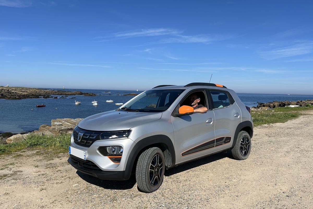

La Dacia Spring de Guy
Pour comparaison, avec une réservation à moins d’un mois, l’aller-retour pour l’île d’Yeu coûte cent euros de plus par rapport à un modèle mesurant entre 4 et 4,5 m : 548,60 contre 648,80 euros. Pour notre lecteur, la Spring se place en « compromis idéal » : « Elle nous suffit largement. C’est dommage qu’elle soit fabriquée en Chine. Et pourquoi pas d’autres voitures électriques à 15 000 euros plutôt que d’avoir toujours plus de chevaux inutiles ? ».
Guy et Sylvie n’ont pas perçu de la même manière cette voiture : « J’ai tout de suite aimé son look baroudeur. Pas ma femme. Nous n’avons pas pris la trop voyante bleue avec les coques de rétroviseurs orange. La nôtre est grise ».
Une bonne voiture qui fait le job
En deux ans environ, l’électromobiliste vendéen a pu se forger une impression sur la Dacia Spring : « Elle offre un bon confort général de conduite, est silencieuse et bien équipée. Du côté de la construction, c’est propre et bien fait. Si ce n’est que je la trouve vulnérable au niveau des organes inférieurs. C’est pourquoi j’ai ajouté un sabot de protection pour le moteur et le variateur ».
Le décor de l’île d’Yeu est favorable à l’autonomie : « Nous parvenons à en tirer 300 km, contre 250 sur le continent. Même si c’est une voiture électrique bas de gamme, elle convient à ce que l’on veut faire. Seulement 44 ch, c’est comme ça que je vois la voiture électrique, d’abord comme un moyen de transport. Il lui manque un régulateur de vitesse et les rétroviseurs ne se rabattent pas. Avec nos rues étroites sur l’île, c’est important pour qu’ils ne soient pas arrachés ».
Il n’y a pas de bornes de recharge rapide ici : « Nous n’effectuons pas de gros déplacements avec cette voiture, mais nous la prenons tout de même pour aller à Nantes et ailleurs. C’est pourquoi nous avons retenu l’option pour la recharge à 30 kW avec connecteur CCS ». Cet équipement était facturé 600 euros. C’est lui qui pose un problème apparemment insoluble à la concession vendéenne depuis 18 mois.
