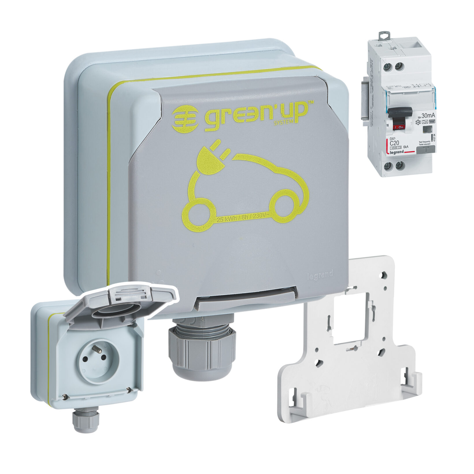

Pack prise Green'Up Legrand avec disjoncteur différentiel et patère pour recharge de voiture électrique à domicile
Le pack Green’Up Legrand réunit la prise renforcée, le disjoncteur différentiel et la patère de fixation.

Pour tenir 3,7 kW sans changer de format, Legrand a joué sur deux leviers :
  • Une meilleure conductivité des contacts, traités à l’argent. D’où leur aspect brillant, qui les distingue d’une prise classique.
  • Un système de détection. Un aimant logé dans la prise dialogue avec le câble de recharge compatible.
Cet aimant joue un rôle de sécurité. Il évite qu’un câble tire une puissance trop élevée sur une prise non renforcée.
En clair, le système Green’Up réclame deux éléments : la prise murale et un câble compatible. Si l’un des deux manque, la charge retombe à 2,3 kW, comme sur une prise classique.
