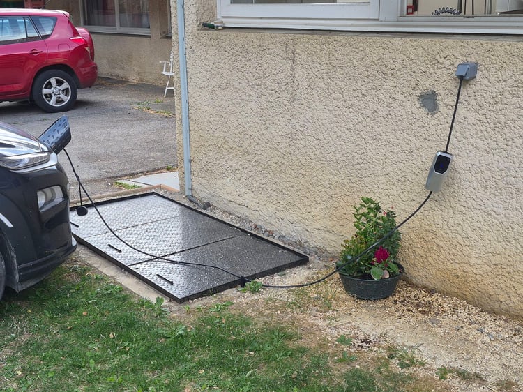

Branchement du câble de recharge domestique Junsun 3,7 kW

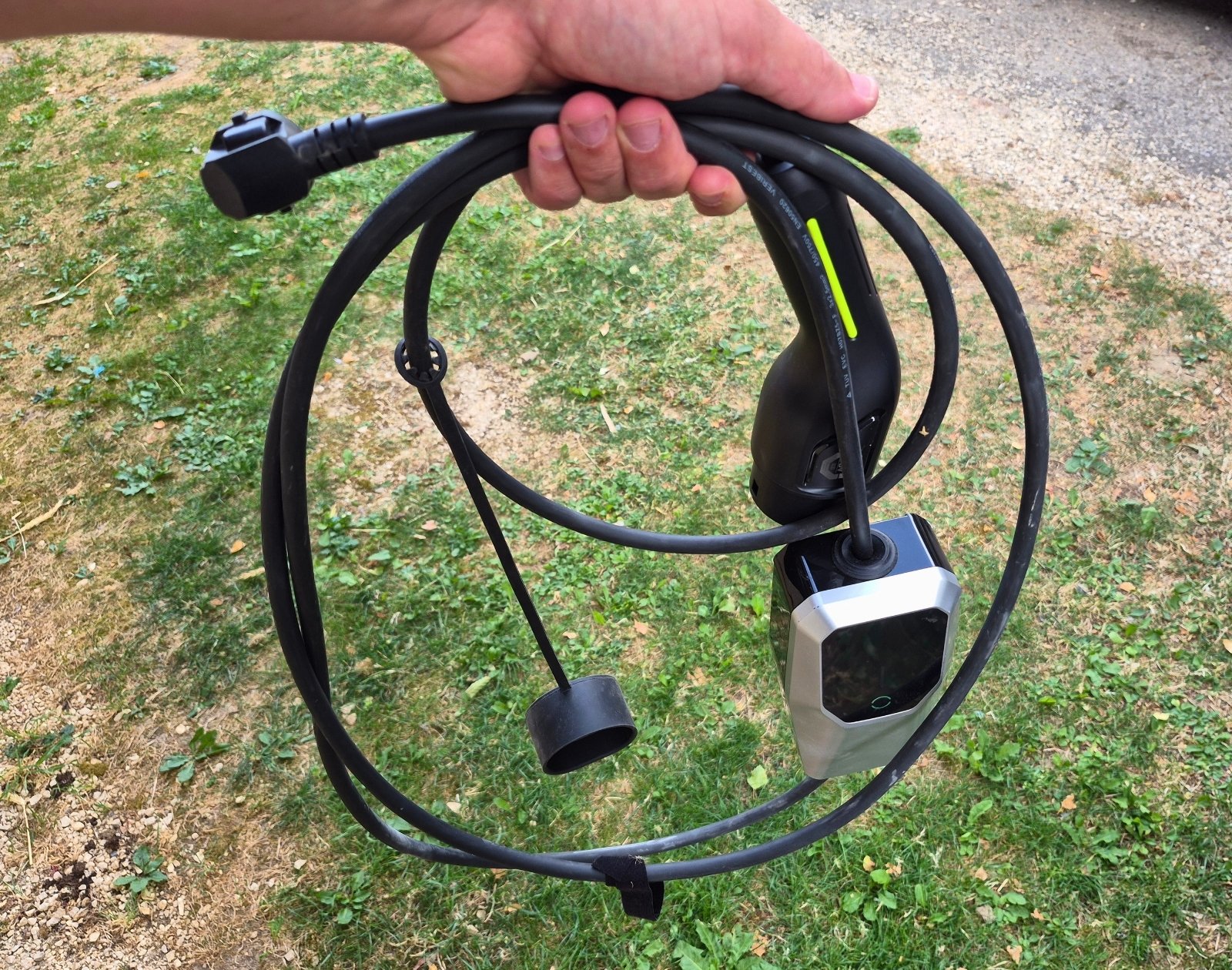

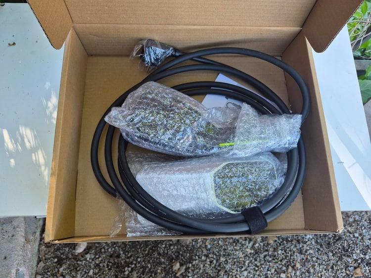

Au déballage, on retrouve un câble conforme à celui présenté sur la boutique. Le boîtier et les connecteurs sont protégés par du papier bulle et un manuel de 18 pages très complet, mais en anglais, est fourni. L’ensemble apparaît de bonne facture. Un capuchon pour le connecteur type 2 attaché au câble est également inclus.

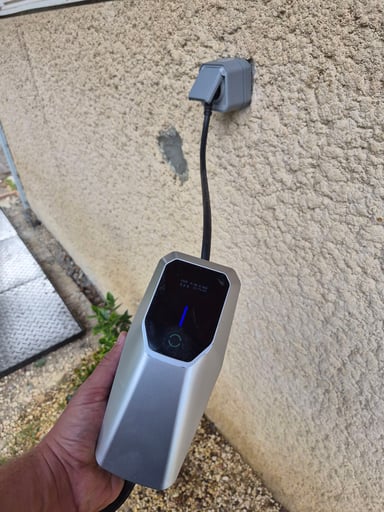

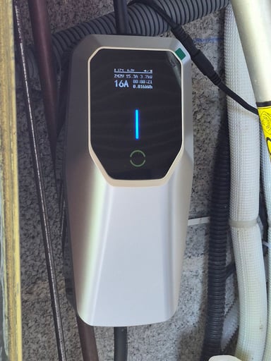

Son utilisation est très simple : on branche la fiche type E/F, on règle l’intensité (6, 8, 10, 13 ou 16 A) grâce à l’unique bouton tactile, puis on branche le connecteur type 2 sur le véhicule. Le voyant LED passe du vert au bleu et la recharge se lance en quelques secondes à la puissance demandée : 3,7 kW (soit 16 A), dans notre cas.
Contrairement aux câbles français utilisant le système Legrand Green’up, le nôtre n’impose pas une prise renforcée spécifique pour atteindre la puissance maximale. Il faut donc être prudent en vérifiant que la prise sur laquelle vous vous branchez et la ligne qui l’alimente sont bien capables d’assurer une recharge à 16 A sur une longue période sans surchauffer. Dans le doute, n’hésitez pas à réduire l’intensité à 10 A, voire 6 A si l’installation vous semble très vétuste.

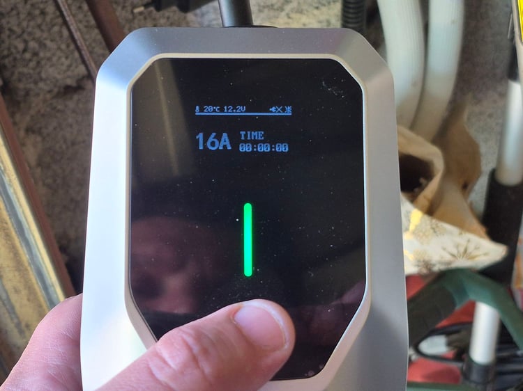

Une interface et des réglages minimalistes, mais fonctionnels

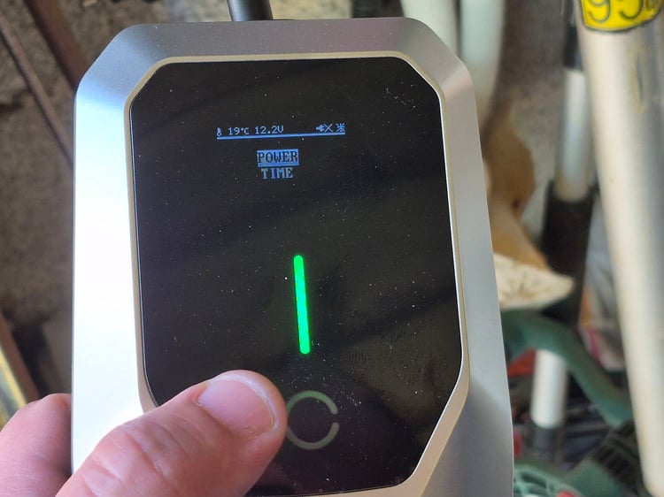

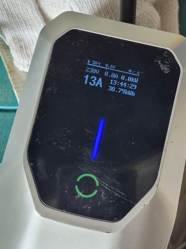

Malgré son prix très bas, le câble Junsun propose des fonctionnalités bien utiles, sans superflu. Pas de connectivité Wifi ou Bluetooth ici, mais un seul bouton tactile qui permet de régler la puissance et un timer pour décaler le lancement de la recharge jusqu’à 10h. À noter que l’appareil garde en mémoire les réglages précédents, ce qui évite de le paramétrer à chaque recharge. L’écran LCD est lisible et affiche des informations très appréciables : consommation totale et durée de la session (qui se fige automatiquement à la fin de la charge).

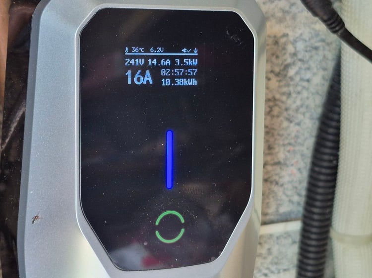

On y lit également la tension, l’intensité et la puissance ainsi qu’un indicateur de présence de terre, de branchement effectif et de température. Les plus geeks d’entre nous apprécieront aussi l’indication de la tension du fil pilote, qui communique entre le chargeur et le véhicule.
En cas d’erreur, le voyant LED rouge s’allume mais ne vous laisse pas sur le carreau puisqu’un code erreur s’affiche simultanément. Le câble est capable d’en identifier sept, de la température excessive jusqu’à la surintensité en passant par le « problème de communication », la « fuite de courant » ou le « défaut de terre », tous indiqués dans le manuel. Nous n’avons toutefois pas été confrontés à de tels problèmes.

Nous avons utilisé ce câble à une dizaine de reprises durant un mois, à domicile et en voyage, sur deux véhicules : une Renault Zoé 41 kWh et une Hyundai Kona 64 kWh, sans constater le moindre problème. Même sur la Zoé, réputée capricieuse. La plus longue des recharges à pleine puissance (16 A) a nécessité 11 heures et 23 minutes pour un total de 39,56 kWh récupérés, soit une puissance moyenne de 3,5 kW. Une nuit à faire le plein sur une prise extérieure classique sans que nous ayons constaté d’échauffement excessif.
Le câble branché sur différentes prises / Image : AP.
Le câble rangé sous le coffre d'un Hyundai Kona / Image : AP.

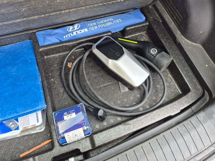

Sur l’écran, la température indiquée n’a jamais dépassé les 38 °C, même en pleine canicule. Le câble a répondu à nos attentes en toute modestie, si bien que nous n’avons rien d’extravagant à vous offrir en rédigeant cet essai. Il dort sous la planche du (très petit) coffre du Kona, où il se loge en occupant peu d’espace. Le manuel du câble Junsun annonce une durée de vie de 10 000 branchements, ce qui nous paraît extrêmement surévalué. Cela correspond à plus de 27 ans au rythme d’un branchement quotidien.
