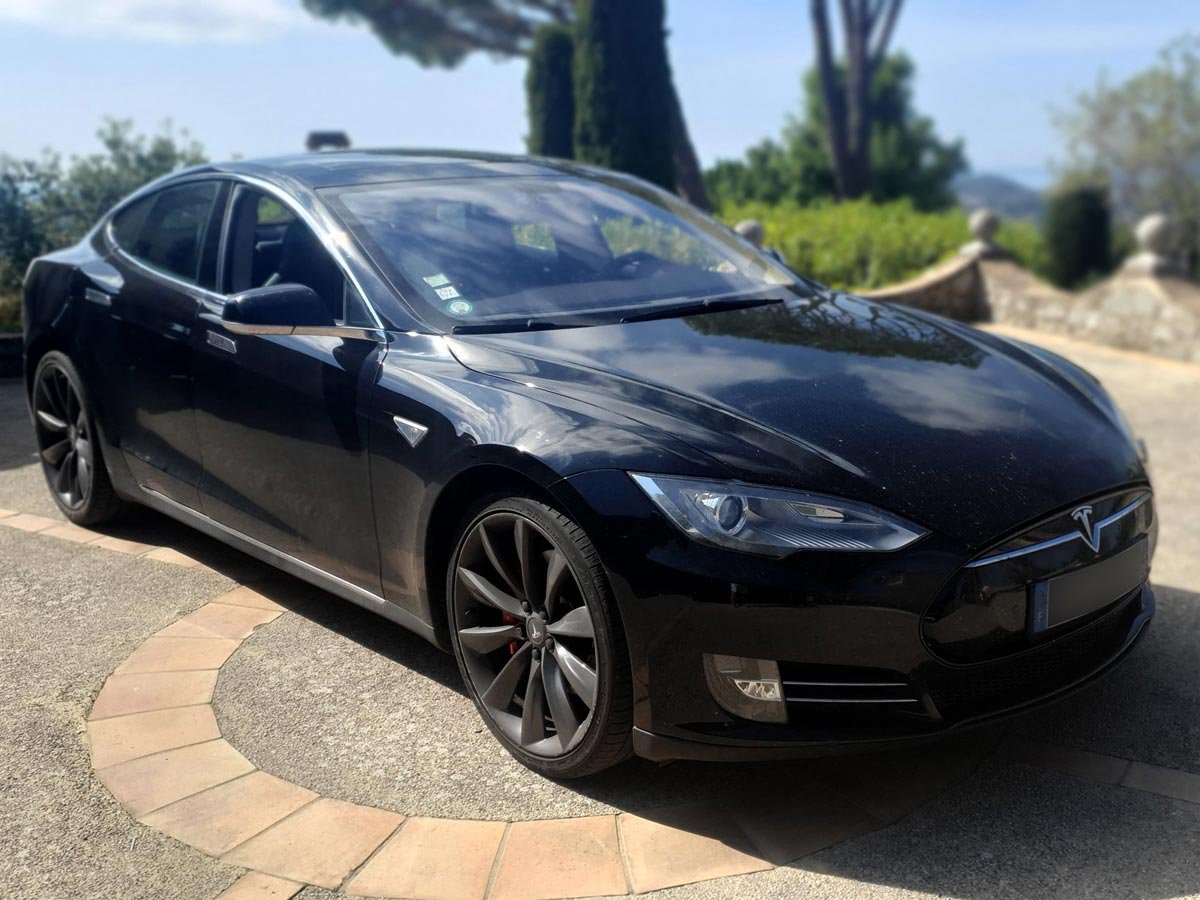

Les photos montrent que la Tesla Model S noire présente encore très bien : « Elle a quelques accrocs à droite et à gauche, et conserve le souvenir d’un petit choc en reculant dans un poteau sur un parking. Plein de souvenirs épars. Les gens du milieu de la course me reconnaissent avec elle. Il y a tout un côté sympathique autour de cette voiture ».
