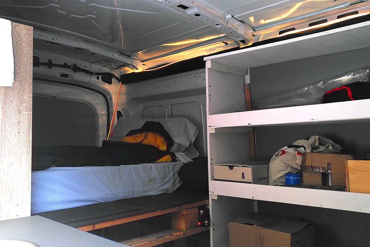

Mais de toute façon trop petits et éloignés des besoins : « L’été dernier, après l’avoir nettoyé à l’intérieur, j’ai tenté un aménagement assez sommaire dans mon E-Transit en conservant une partie des étagères déjà présentes, et en utilisant des palettes pour me faire un lit, ainsi qu’un morceau de bois pour plan de travail. À la pesée, j’étais à 3,160 tonnes. Depuis la Loire-Atlantique, je suis allé dans les Cévennes, puis suis passé chez un ami avant de rejoindre le festival international du théâtre de rue à Aurillac ».
De cette nouvelle expérience, il en ressort encore du positif permettant de mieux visualiser un aménagement intérieur idéal : « Réaliser cet équipement que j’ai depuis démonté et détruit m’a permis de me faire la main, d’évaluer le temps que ça prend de transformer quelque chose, et de me poser quelques questions. Par exemple, est-ce que c’est la bonne idée de placer le lit de façon transversale ? ».

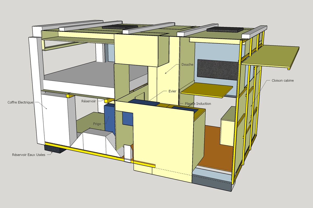

Un plan du futur aménagement a été précisément imaginé : « J’ai pour cela utilisé Sketchup. Avec un tableur, j’ai aussi référencé tout le matériel à mettre dans le E-Transit, me permettant de me faire une idée du budget à consacrer. Ce serait dans les 14 000 euros, mais je crains que les actuels événements à l’international fassent augmenter les chiffres. Plus question d’utiliser des palettes, c’est trop lourd. Le poids, dans un projet comme celui-là, c’est vraiment le nerf de la guerre ».

Choisir une version à 3,9 tonnes de PTAC n’aurait pas été une bonne idée : « J’aurais pu le conduire avec mon permis B grâce à la dérogation concernant le poids des batteries. Mais sa vitesse de pointe aurait été bridée à 90 km/h. Je sais que la plupart du temps je vais rouler sur le réseau secondaire à 70 km/h, mais je suis content d’avoir un fourgon qui peut aller à 130 au besoin. Avec un 3,9 tonnes, j’aurais été privé d’accès aux zones interdites aux poids lourds, et j’aurais consommé davantage ».
Des ouvertures vont être percées sur la carrosserie : « Il y aura des vitres de type camping-car sur quelques faces. Je suis en train de décider de leur taille et où les placer. En ayant choisi le fourgon avant d’avoir pensé à tout, je vais devoir adapter mon projet au modèle et à ses contraintes. Je ne sais pas quand les travaux seront terminés. Ca prendra le temps qu’il faudra, mais j’aimerais quand même que tout soit prêt pour l’été 2027 : je ne vais pas attendre dix ans et une baisse de l’état de santé de la batterie ».
