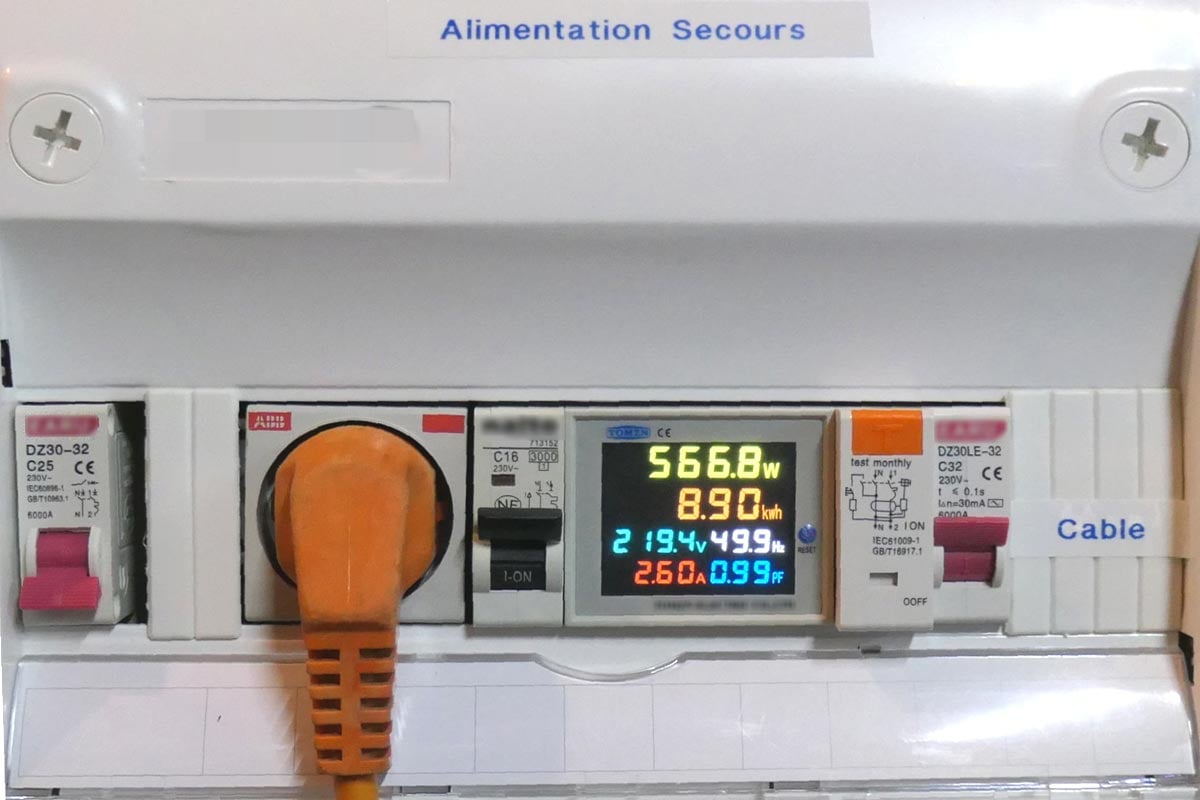

L’ensemble se compose « d’un câble 3 x 6 mm2 d’une longueur de 15 m pour pouvoir atteindre le compteur, d’une prise domestique, d’une prise T2, de résistances, d’un compteur, d’interrupteurs et d’inverseurs. Acheté l’été dernier, le tout m’a coûté environ 200 euros, déjà amortis au cours de cet hiver. A part pour le câble, je suis passé par AliExpress. En prenant tout à la boutique du coin, il faudrait un hiver de plus pour rentrer dans les frais ».
Différentes utilisations possibles
Lucien à trouvé sur les forums toutes les explications dont il avait besoin pour réaliser son dispositif de secours : « Sur le tableau électrique, j’ai deux commutateurs de source, l’un pour la pompe à chaleur air-air, la pompe de relevage ou tout autre chose que je branche sur l’alimentation de secours, et le second pour le reste de la maison en passant par le boîtier habituel ».

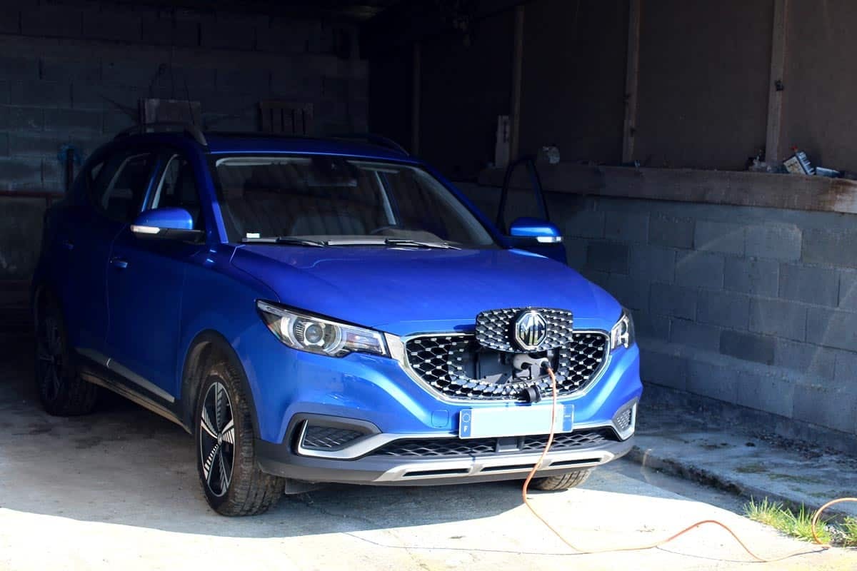

En exemple d’alimentation externe, le câble orange sur la photo était relié à la pompe de relevage. Pour une exploitation V2H (vehicle-to-Home), tout le dispositif était prêt au bon moment : « C’était à l’occasion d’une coupure de courant programmée par EDF. Grâce au V2L de la MG ZS EV, j’ai pu me servir de l’ordinateur, du four micro-ondes et de la lumière, manœuvrer les volets roulants et alimenter le frigo. J’ai également pu tester mon dispositif de secours pour la pompe de relevage : ça fonctionne aussi ».

Notre lecteur n’a pas trouvé au jour de l’interview la puissance maximale exploitable avec le V2L de sa voiture électrique : « Avec la pompe à chaleur, j’ai vu monter une fois le compteur jusque 3 kW. Grâce à l’inverter, la montée s’effectue doucement. La voiture a coupé une fois l’alimentation quand j’ai branché un éclairage Led. Depuis j’ai ajouté un système antiparasite. C’était aussi arrivé à une personne d’un forum où je vais. Il avait relié des plaques à induction ».

Que se passe-t-il ensuite, quand la MG ZS EV a coupé l’alimentation ? « Les coupures montrent que la voiture est très bien protégée. Le système se remet ensuite en marche tout seul une fois débranchée la source qui pose problème. C’est bien fait. En revanche la voiture doit être démarrée pour utiliser le V2L. Sinon la batterie 12 V se décharge. Ce qui impose aussi de laisser les portes déverrouillées. Ca ne me pose pas de problème puisque la voiture est alors dans le garage ».
Les jours rouges, Lucien n’utilise finalement pas sa cheminée : « Aux heures pleines, je commence par arrêter le chauffage. Je branche ensuite la pompe à chaleur par un câble à l’alimentation de secours, puis je remets en marche. C’est bien plus confortable que de démarrer le feu dans la cheminée. Nous n’utilisons pas en journée ces jours-là les appareils électriques gros consommateurs qui feraient tourner le compteur principal au tarif dissuasif. Eventuellement on attend le tarif heure creuse pour cela ».
