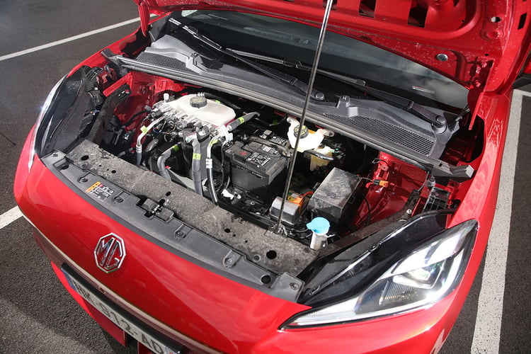

Si elle en reprend le nom, la MG 4 Urban diffère de la MG 4 normale. Elle repose sur une nouvelle plateforme dite E3 et embarque des organes électromécaniques spécifiques. La compacte reçoit également une nouvelle pompe à chaleur, avec une gestion thermique centralisée. D’après le constructeur, cela permet de réduire l’encombrement de 30 %. Dans le détail, MG précise que ce dispositif a permis de supprimer 8 contrôleurs, 12 composants et 40 % des raccords de tuyauterie. Voilà qui permet d’améliorer le rendement global tout en limitant la consommation d’énergie. Si les bénéfices sont surtout sensibles par temps froid, ils le sont par ailleurs sous le soleil de l’été. Nous avons mis à rude épreuve le système.

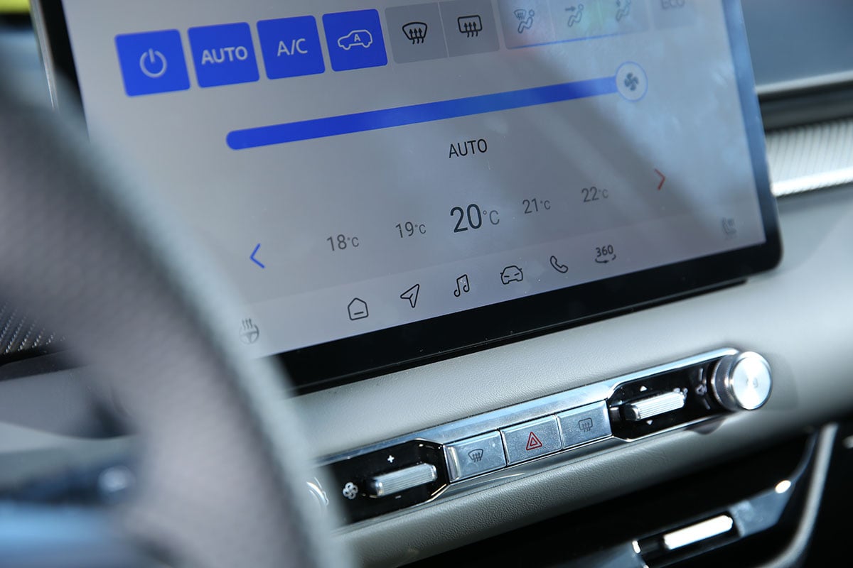

Pour ce test, nous avons adopté le même protocole de mesure que d’habitude. Nous avons stationné le véhicule sur une aire plane intégralement exposée au soleil jusqu’à son zénith, puis nous avons lancé la climatisation en mode automatique intermédiaire avec une consigne à 20 °C. Le delta avec la température extérieure est volontairement élevé pour disposer d’une base de comparaison dans nos fiches. Lors de la mesure, nous avons observé toutes les minutes la puissance du système, à laquelle nous avons soustrait les près de 200 W (0,2 kW) réclamés par l’ensemble des systèmes électroniques moteur démarré, mais en position P. Nous avons effectué nos mesures à l’arrêt pour isoler la consommation du système pendant une heure. Nous avons ensuite coupé la climatisation, puis observé la montée en température à bord durant 30 minutes.

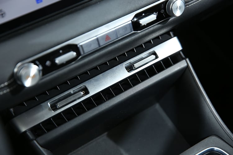

  • une enfoncée dans une buse d’aération pour vérifier la température de l’air propulsé par le système

Dès le démarrage, la puissance du système grimpe à un pic de 2,8 kW. Une puissance qui est dans la parfaite moyenne de nos mesures de ce type, si l’on écarte le pic de 4,5 kW du Scenic E-Tech. Mais alors que nous pensions découvrir une courbe semblable aux autres voitures, cette MG 4 Urban s’est révélée très étonnante : nous avons enregistré des oscillations toutes les 5 minutes en moyenne, avec un minimum de 1,0 kW et un maximum de 2,2 kW. Oscillations qui se sont apaisées à la fin de l’exercice, lorsque la voiture parvenait à atteindre la température cible. Voilà qui explique donc les variations de température mesurées à l’intérieur et dans les buses d’aération.
Comme nous l’avons vu, les oscillations sont assez imperceptibles à bord. Néanmoins, on ne peut pas affirmer que le système présente une stabilité exemplaire. Cette stratégie digne du Pulse and Glide cher aux passionnés d’éconduite serait-elle finalement la bonne ? Difficile de l’affirmer en l’absence de comparaison rigoureuse entre deux stratégies dans des conditions identiques.
