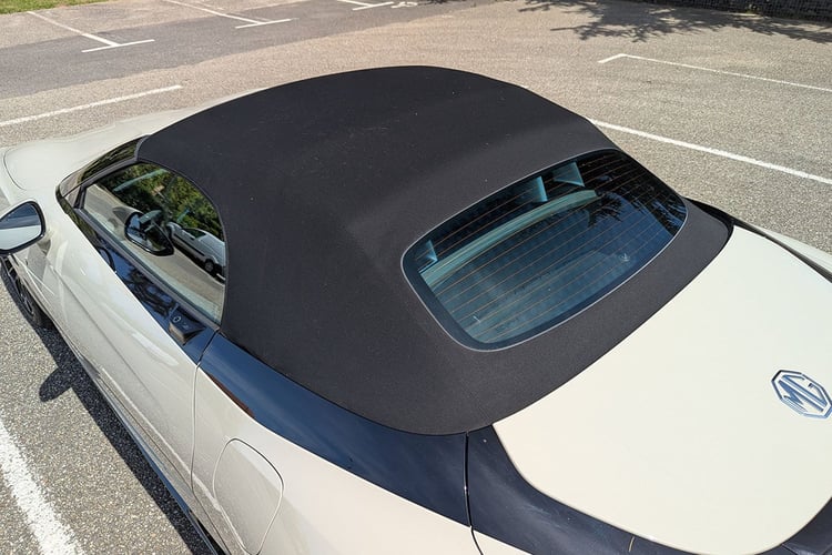

Alors que les technologies électriques se développent, les constructeurs s’intéressent à tous les segments du marché. Si les berlines et SUV ont toujours le vent en poupe, certains lancent des GTI, des coupés, voire des cabriolets. C’est le cas du MG Cyberster, un chic roadster qui veut perpétuer l’histoire de ses illustres prédécesseurs. Pour cela, il se coiffe d’une toile souple électrique triple épaisseur, fournie par Magna et partagée avec le BMW Z4 G29. Une pièce au demeurant performante pour éviter les insolations les jours de grand soleil. Mais est-elle aussi efficace qu’un toit en dur ? Le système de climatisation parvient-il à éviter les coup de chaud dans ce cocon intime ? On a branché nos thermomètres pour le savoir.

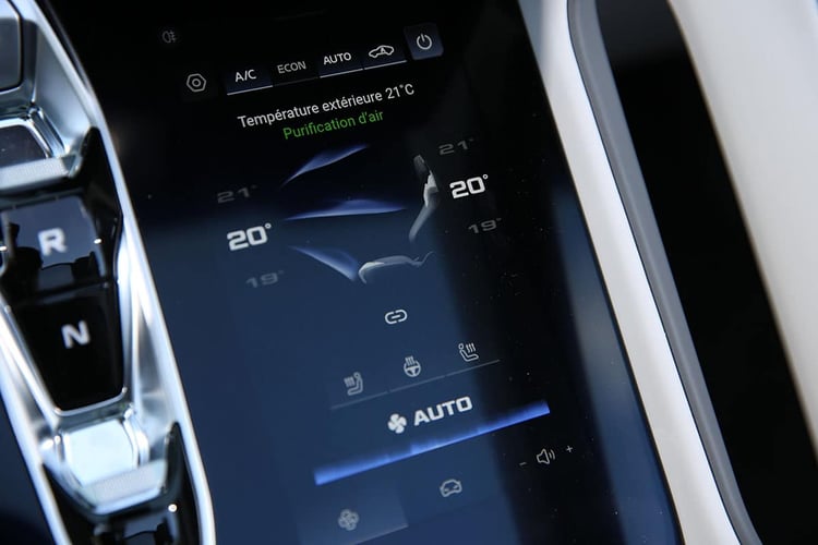

Pour ce test, nous avons adopté le même protocole de mesure que d’habitude. Nous avons stationné le véhicule sur une aire plane intégralement exposée au soleil jusqu’à son zénith, puis nous avons lancé la climatisation en mode automatique intermédiaire avec une consigne à 20 °C. Le delta avec la température extérieure est volontairement élevé pour disposer d’une base de comparaison dans nos fiches. Au cours de la mesure, nous avons observé toutes les minutes la puissance du système, à laquelle nous avons soustrait les près de 300 W (0,30 kW) réclamés par l’ensemble des systèmes électroniques moteur démarré, mais en position P. Nous avons effectué nos mesures à l’arrêt pour isoler la consommation du système pendant une heure. Nous avons ensuite coupé la climatisation, puis observé la montée en température à bord durant 30 minutes.

Dès l’activation de la climatisation selon les réglages évoqués ci-dessus, le système n’a étonnamment pas dépassé la barre des 1 000 W, alors que nous avons déjà remarqué auparavant que la climatisation pouvait tirer plus de 2 000 W dans ces conditions. Le dispositif du MG Cyberster serait un modèle de sobriété ? Peut-être. Mais nous avons surtout remarqué qu’il ne refroidit que très timidement l’habitacle malgré des ventilateurs à pleine puissance (un pic de 50 dB à bord, contre 34 dB une fois éteint). D’après notre sonde coincée dans un conduit, l’air propulsé n’est jamais passé sous la barre des 10 °C.  Les voitures que nous avons analysé soufflent un air autour des 5/6 °C dans ces conditions. Pourtant, on ne peut pas dire que le capteur intérieur de la voiture pouvait être faussé par un éventuel air froid soufflé aux pieds : l’espace sous la colonne de direction n’est jamais passé sous les 25 °C.
Cependant, rappelons que le volume d’air à rafraichir est ici nettement moins important qu’à bord des deux berlines susmentionnées. Voilà qui pourrait sans doute, conditionnel de rigueur, expliquer ce réglage. Mais on peut aussi penser que le capteur extérieur (20 °C contre 31 °C selon notre sonde) a légèrement faussé le pilotage de la climatisation. En tout état de cause, la réalité est là : l’intime cocon du roadster n’est jamais passé sous la barre des 27 °C, et a conservé cette température de la dixième à la soixantième minute, qui signe la fin de notre exercice. Soit un résultat très similaire à celui mesuré à bord de la berline allemande, dotée d’un toit vitré panoramique.
