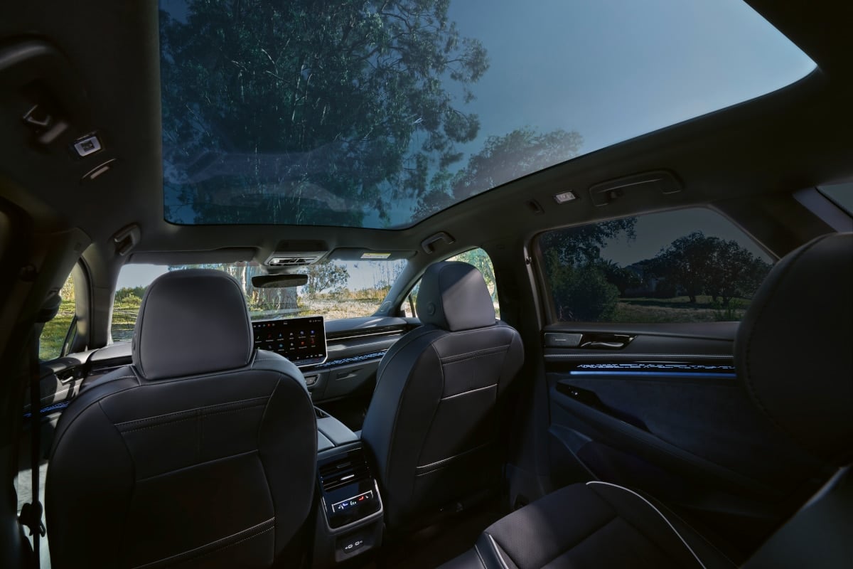

Toit vitré panoramique, quel impact ?
Toutes les configurations possibles d’un modèle donné doivent faire l’objet d’une homologation en bonne et due forme sur les bancs de la norme WLTP. Les toits vitrés panoramiques n’échappent pas à la règle. La surcharge apportée par l’équipement a un effet direct sur la consommation, et donc sur l’autonomie. Avant d’entrer dans le vif du sujet, nous sommes allés jouer avec les configurateurs en ligne et fiches techniques de quelques références. À noter que très rares sont les constructeurs à faire apparaître la différence pondérale sur leurs fiches. En revanche, d’autres marques sont plus transparentes.
On apprend ainsi qu’un Skoda Enyaq iV équipé du toit panoramique avoue 24 kg de plus sur la balance par rapport à son homologue avec un ciel de toit conventionnel. Chez Renault, le Scenic e-Tech annonce 15 kg de plus. Il tient ses promesses en matière d’économie de poids par rapport à un toit à rideau motorisé (-6 à -8 kg selon Renault). En moyenne, on observe donc un surpoids d’un peu plus de 20 kg lorsque le poids est renseigné. Précisions que cette masse est située en hauteur, ce qui n’est pas sans effet sur le centre de gravité de l’auto. Côté consommations, seul le Groupe Stellantis ne fait aucune distinction entre les deux configurations. Avec toutes les autres marques, on observe une surconsommation moyenne de 0,2 kWh/100 km, soit 1,1 % de plus en moyenne. En matière d’autonomie, cela se traduit par 5 km de moins en moyenne, soit -0,8 % de différence. Rien de contraignant selon la norme WLTP.

Un effet de serre en été
La norme WLTP permet de mesurer avec précision la surconsommation d’une option toit vitré panoramique. Cependant, elle n’impose pas l’activation de la climatisation pour passer l’homologation. Ce qui signifie que l’impact thermique d’un toit vitré est totalement oublié par l’administration, et n’apparaît donc pas sur les fiches techniques. Mais dans le monde réel, les effets ne sont pas négligeable. En cause : un effet de serre prononcé en été et l’émissivité du verre en hiver, qui sollicitent plus qu’il n’en faut le système de climatisation dans les deux cas.
Volkswagen ID.7 : son système de climatisation est-il efficace en été ?
En été, le toit vitré laisse passer les rayons infrarouges et peut très rapidement transformer l’habitacle en serre. Sous le soleil et avec un air ambiant à 17 °C (21 °C selon notre sonde exposée au soleil), l’habitacle peut monter à 30 °C (observations avec un Vinfast VF6). Lorsqu’il fait plus chaud, la température explose. Toujours au soleil, mais avec un air à 27 °C (36 °C selon notre sonde), nous avons mesuré l’habitacle d’une Tesla Model 3 à 60 °C ! Le toit électrochrome d’une Volkswagen ID.7 semble plus efficace : avec 35 °C au soleil, nous avons noté un habitacle à 56 °C.
À titre de comparaison, avec 27 °C dehors, nous avons mesuré l’habitacle d’une Cupra Born à 46 °C. Même chose à bord d’un Skoda Kodiaq iV essayé en période de canicule : notre sonde indiquait 50 °C à bord avec la toile en place, contre 60 °C sans protection. Soit une différence de près de 10 °C à l’intérieur de la voiture lorsque le toit ne laisse pas passer les rayons, et autant de calories que le système de climatisation n’aura pas à combattre.

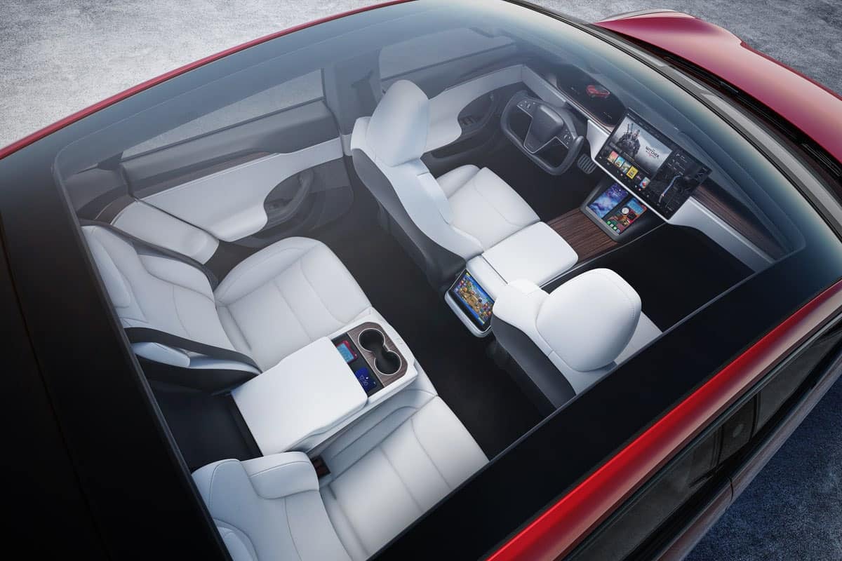

Quel impact sur la consommation en été ?
En été, l’habitacle constamment surchauffé force sur la climatisation. Lors de nos tests sous le soleil, le système n’a jamais réussi à porter l’habitacle d’une Tesla Model 3 à moins de 25 °C, et ce, malgré une consigne à 20 °C sur le panneau de commande. Même chose avec la Volkswagen ID.7, qui avait toutes les peines du monde à passer sous les 27 °C. Et ce, quelle que soit la position du toit électrochrome. En revanche, notre mesure à bord de la Cupra Born n’a pas présenté de meilleurs résultats : malgré son toit plein, l’habitacle de la compacte affichait 24 °C à la fin de notre test. Mais la consommation était nettement moins importante  ! Nous avons mesuré ici une consommation de seulement 1,0 kWh en une heure de fonctionnement, contre 1,5 kWh avec la Tesla Model 3 et 2,1 kWh avec la Volkswagen ID.7.
Rappelons que nous avons mesuré cette dernière à 1,2 kWh une fois garée à l’ombre, et avec une température extérieure identique. Bien sûr, la comparaison est délicate puisque l’on parle ici d’une absence totale de soleil, et en aucun cas d’une différence entre un modèle avec un toit vitré et un autre avec un toit conventionnel. Reste que nos observations avec une Cupra Born et un Skoda Kodiaq iV donnent la tendance. Voici un récapitulatif de l’évolution de la température à bord de l’Allemande en fonction du scénario :

GaspardTil y a 2 ans
J’ai longtemps rêvé d’une voiture avec un toit vitré. Depuis que je roule en Tesla je rêve d’une Tesla avec un toit en tôle. L’effet serre est agréable de novembre à mars, mais dès le mois d’avril c’est la mission à chaque fois pour trouver une place à l’ombre, sinon c’est l’enfer ! Au delà de la surconsommation en roulant, il y a aussi celle liée à la « protection de l’habitacle » (clim qui se déclenche automatiquement à l’arrêt lorsque la température dépasse un certain seuil). On invente des solutions pour répondre à des problèmes … qu’on a inventé !

Loulveil y a 2 ans
J'ai une Tesla Model Y et je rêve également d'avoir une Tesla sans toit vitré. L'été c'est insupportable le rayonnement est vraiment très puissant et donne l'impression d'être dans un four. En hiver, s'il n'y a pas de soleil la sensation de froid qui vous tombe dessus et très désagréable (surtout quand on a plus beaucoup de cheveux sur le caillou comme moi 😅). J'ai rapidement acheté une toile athermique à placer sous la vitre qui est très efficace. Du coup le toit panoramique ne sert plus à rien. En ce qui me concerne, le toit panoramique n'a aucune utilité et n'apporte que des inconvénients et certainement un surcoût au véhicule dont je me passerai bien. C'est sympa pour l'esthétique extérieur mais un toit peint en noir aurait le même rendu. LA MODE EST L'ENNEMI DU BIEN (dans tous les domaines 😉) !
