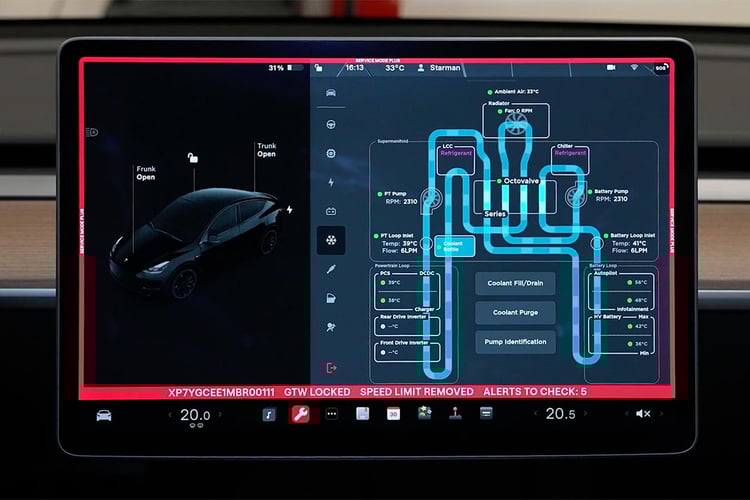

La logique est la même pour tous les systèmes, mais la forme peut changer, comme c’est le cas avec les Tesla, dont le circuit se distingue par l’Octovalve et son super-collecteur. Au centre du système de type pompe à chaleur, c’est elle qui gère les missions de refroidissement et de réchauffement des composants selon 15 modes de fonctionnement différents. Dans notre cas, seul un mode est utilisé. Il n’est donc pas nécessaire de se faire des nœud au cerveau avec les autres modes pour le moment. On aura l’occasion d’y revenir.

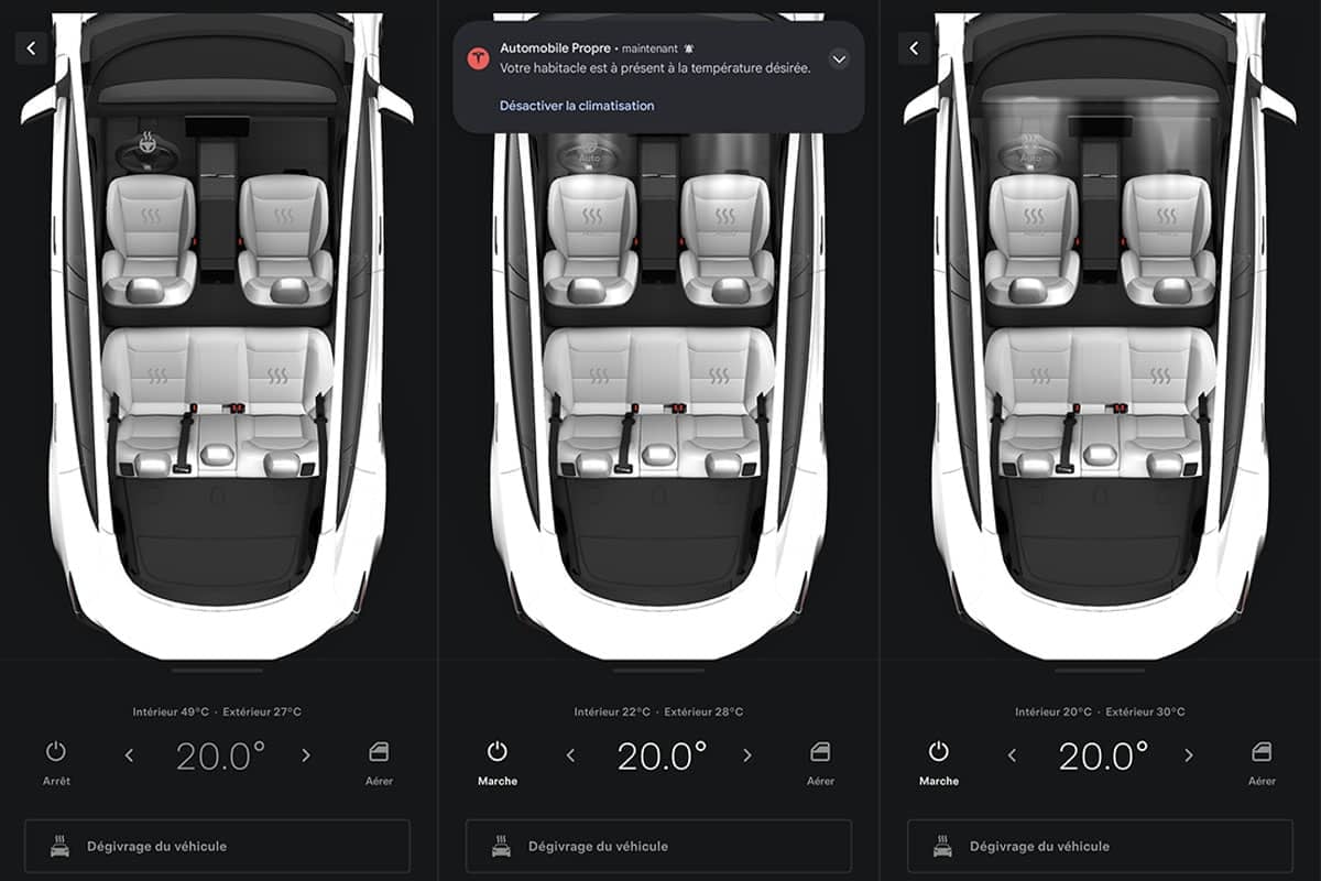

Pour le deuxième test, lors d’une journée à peine plus chaude, nous avons décidé de lancer la climatisation depuis l’application mobile de la voiture. Au départ, cette dernière indiquait un air à 27 °C et un habitacle à 49 °C, contre 36 °C et 60 °C respectivement avec nos sondes. Notre thermomètre planté dans le conduit sous la planche de bord a indiqué 70 °C, contre 68 °C la veille. Soulignons ici qu’avec un degré de plus à l’extérieur, l’habitacle était plus chaud de deux à trois degrés. Mais cela n’est en rien une règle absolue puisque d’autres paramètres peuvent influer.
Les courbes d’évolution des températures se sont toutefois montrées semblables à celles de la veille, aussi bien à l’intérieur qu’à l’extérieur. Au bout d’une heure, l’habitacle est passé d’une température de 60 °C à 26 °C. L’écart de -57 % est identique à celui enregistré la veille. Du côté des valeurs absolues, on a enregistré une chute de 33,6 °C et de 32,4 °C respectivement en une heure. Enfin, notons que c’est au bout de huit minutes de fonctionnement que l’application nous a notifié la mise en température de l’habitacle. Mais lorsque cette dernière indiquait une valeur de 22 °C, notre sonde intérieure sous le toit à la hauteur des têtes des passagers indiquait encore 30,1 °C ! Voici un récapitulatif de nos deux mesures.

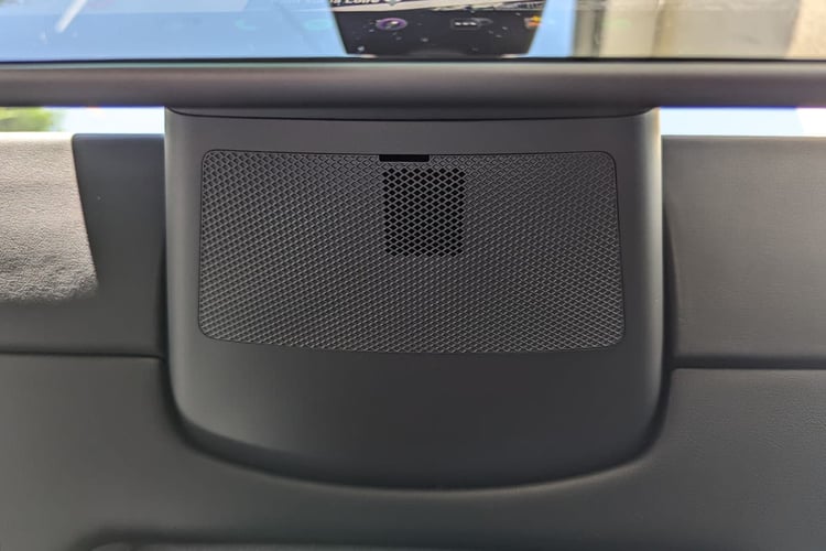

La Model 3 est très logiquement équipée d’un capteur de température intérieur qui, avec les données du capteur extérieur et du panneau de commande permet de piloter la climatisation à bord. Cependant, comme dans de très nombreux véhicules, un seul capteur a été installé, sous le bras de l’écran central. Dès lors, si le soleil tape dans l’habitacle, le capteur sera toujours à l’ombre.
Voilà qui explique ainsi la différence entre la température intérieure communiquée par l’application (et donc enregistré par ce capteur) et la valeur affichée sur notre thermomètre placé au niveau de la tête des passagers avant, réellement ressentie parles occupants. En moyenne, nous avons noté un écart de 8 °C entre ces deux zones lorsque la voiture est sous le soleil. On peut donc imaginer que cela n’est pas sans effet sur les performances de la climatisation, mais il ne s’agit là que d’une théorie puisque le paramétrage peut prendre en compte cette différence. Enfin, on pourrait légitiment penser que la chaleur émise par l’écran ou les smartphones en recharge juste en dessous pourrait tromper le capteur. Nous n’avons pas poussé les investigations aussi loin, mais nous n’avons rien remarqué de tel toutefois. Dans des conditions homogènes comme la nuit, par exemple, le système s’est montré très précis : la voiture et notre sonde indiquait 20 °C tout rond comme demandé sur le panneau de commande, que ce soit avec des appareils en charge ou non.

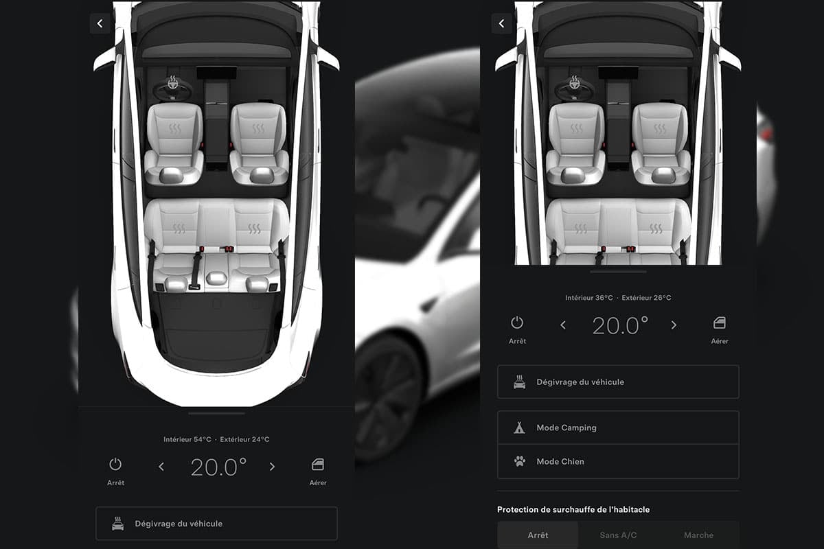

Anti-surchauffe de l’habitacle : une solution utile
Les Tesla offrent plusieurs fonctions pour améliorer le confort thermique à bord. On y retrouve les modes Maintien, Chien et Camping. Leur fonctionnement est identique (cela permet de faire tourner la clim’ avec le véhicule à l’arrêt), mais ils proposent chacun des fonctions spécifiques. À ceux-ci s’ajoute aussi la fonction anti-surchauffe de l’habitacle. Une fois activé, ce système utilise automatiquement la ventilation ou la climatisation dès que l’habitacle dépasse les 40 °C, qui devrait correspondre à un habitacle aux alentours des 50 °C dans la réalité si l’on se réfère à nos mesures exclusives. D’après la notice, ce système peut fonctionner jusqu’à 12 h après avoir quitté le véhicule ou jusqu’à un taux de charge inférieur à 20 %. Côté consommation, cela dépendra donc des conditions.
