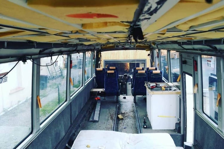

Ce touche-à-tout a pu exploiter ses diverses expériences professionnelles pour transformer lui-même le véhicule : « J’ai fait de l’informatique de maintenance, de la domotique, de la robotique. J’ai même construit un robot industriel. J’ai aussi travaillé dans le bâtiment. Je n’ai pas peur des gros véhicules, ni de toucher à leurs systèmes électriques ou pneumatiques. Pareil pour les panneaux photovoltaïques. Il n’y a que l’usinage des pièces qui a été effectué par un artisan extérieur ».

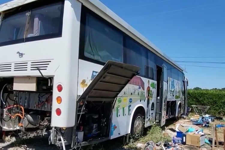

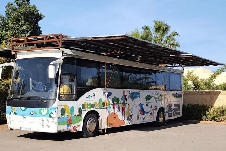

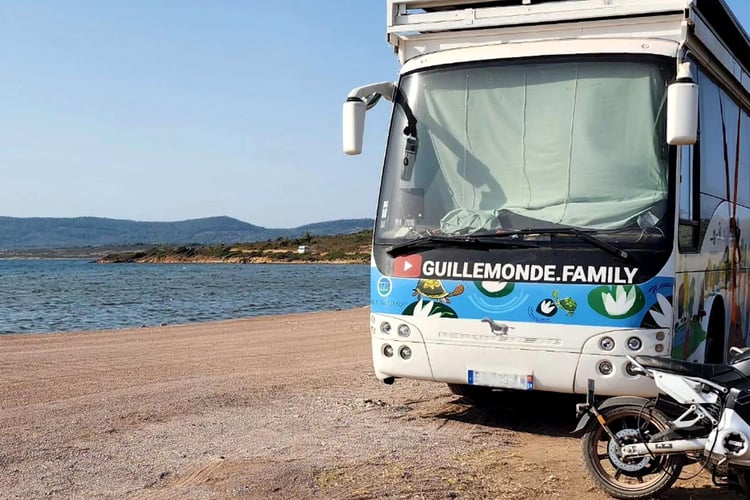

Chouchou, c’est un modèle Safari de la marque turque Temsa, pesant désormais 18 tonnes en ordre de marche. Son bloc diesel Man 6 cylindres 12 litres a été remplacé par un moteur de Tesla Model S Performance. La boîte de vitesses d’origine a été conservée. Le compartiment arrière a reçu trois batteries de Tesla Model 3 Long Range, pour un total de 225 kWh.

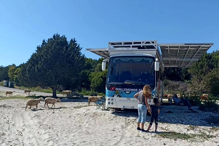

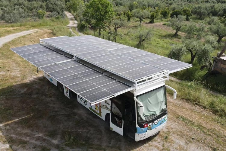

Pour l’autonomie énergétique, concernant aussi bien la propulsion du véhicule que la vie à bord, 90 m2 de panneaux solaires peuvent être offerts au soleil, répartis sur trois châssis, un fixe toujours exposé et deux sur tiroirs à déployer à l’arrêt. La capacité de cette installation est de 16,5 kWc : « Notre record est d’avoir pu recharger à la journée 37 % de la batterie. Pour des raisons de confort, le véhicule n’est pas toujours garé pour favoriser la recharge solaire. Si l’on veut bien dormir, il vaut mieux qu’il penche de l’avant, même si c’est au nord ».

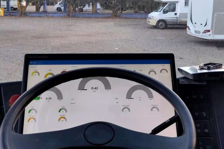

Petit à petit, de nouveaux systèmes ont été intégrés et mis en service : « Nous avons la régénération depuis Casablanca ; le tableau de bord adapté est entré en service à Marrakech. Je suis en train de refaire les packs de la batterie. Nous devrions pouvoir recharger bientôt en 50 kW DC avec connecteur CHAdeMO. Nous avions déjà la possibilité de retrouver de l’énergie en 15 kW AC triphasé avec une prise Type 2 ».

« J’aurais dû m’inquiéter plus tôt d’un problème de durit qui s’écrasait. On ne l’avait pas dans le Sahara, mais seulement depuis la Grèce. C’est la pompe à eau qui a lâché. Le débit n’y était plus, avec pour conséquence le stator du moteur endommagé », regrette-t-il.
