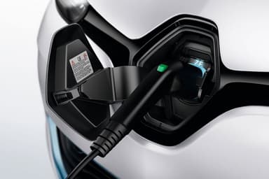

prise de recharge voiture électrique
Tous les ports de recharge des voitures électriques ne sont pas placés au même endroit. Et cela n’est pas sans conséquence à l’utilisation. Une harmonie serait la bienvenue !

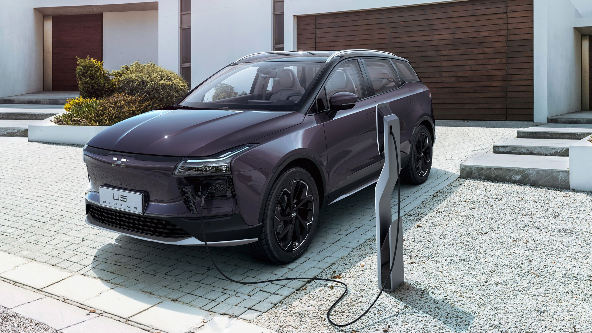

Aiways U5 en train de recharger

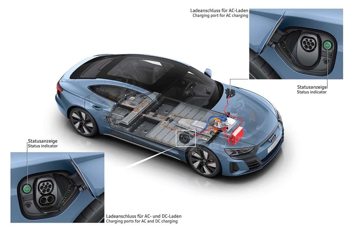

Mais certaines marques ont décidé de ne pas se creuser la tête et de couper la poire en deux. Porsche ne s’est ainsi permis aucun compromis avec deux trappes sur la Taycan (Type 2 à gauche, Combo-CCS à droite), quitte à augmenter un peu les coûts. La plupart des autres ont fait le choix d’une prise centrale à l’extrémité avant, très généralement sur le bouclier (MG ZS EV, Hyundai Kona, Nissan Leaf, …), voire sur le capot (Honda e), pour paraître plus originale. Un choix qui répond aux principales études sur le sujet (prise dans le champ de vision, …) tout en s’adaptant à tous les marchés.

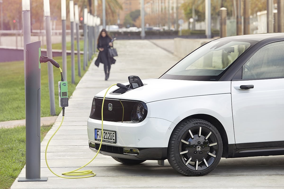

Sur la voie publique, l’emplacement de la prise peut poser problème si la borne est posée en parallèle de la chaussée. Si le port est à l’avant gauche, le câble devra reposer sur le toit ou sur le capot de la voiture. Pouvant être caché sous le bouclier, cela impose moins d’acrobaties si la prise est à l’arrière. Cependant, s’il s’agit d’une borne avec le câble attaché (généralement plus court que le Mode 3 livré avec la voiture), la recharge ne serait pas possible, à moins d’effectuer des manœuvres interdites (stationnement dans le sens inverse, roue sur le trottoir, …). Même chose dans certains box, où il faudra garer la voiture en fonction de la borne, mais qui rend assez difficile l’accès aux prises du côté droit : en serrant son auto contre le mur pour laisser suffisamment de place pour sortir, le conducteur pourrait avoir toutes les peines du monde à recharger sa voiture.

Mais s’il ne devait rester qu’une configuration, comment serait-elle ? À nos yeux, l’idéal serait de disposer de deux prises. La première, de Type 2 installée sur l’aile arrière droite, plus adaptée à la voie publique ou ce standard est principalement utilisé. La seconde, en Combo-CCS sur l’aile avant gauche, facilitant les raccordements dans les espaces étriqués et adaptée à la très grande majorité des réseaux de recharge. Aussi, cet emplacement est plus pratique : la rapidité d’accès évite d’être rincé par la pluie par exemple. Dans tous les cas, ces ports latéraux sont bien plus à l’abri des salissures et des chocs.
Mais il s’agit là d’un doux rêve puisqu’à l’exception de quelques voitures haut de gamme équipées de deux prises de part et d’autre de la carrosserie (Audi e-Tron GT, Audi Q8 e-Tron, Porsche Taycan), toutes les autres font donc le choix d’une seule prise pour les raisons évoquées plus haut. En tout cas, la voiture électrique gagnerait certes à disposer d’une standardisation de l’emplacement du port de recharge, mais ce n’est pas pour tout de suite…
