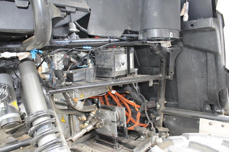

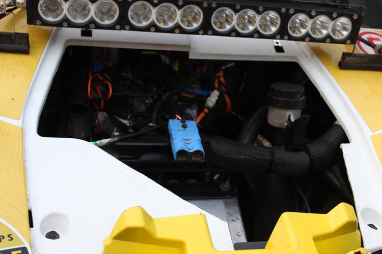

Sous la jupe du buggy électrique du projet Saar-e by Estaca
Une des prise de reA l'intérieur du buggy électrique du projet Saar-e by Estaca
Une des prise de recharge sur le buggy électrique du projet Saar-e by Estaca

Tom a fait partie du groupe : « J’ai travaillé sur la partie électrique du powertrain, notamment concernant la recharge. Pour la motricité intégrale, le buggy que nous avons construit exploite 2 moteurs de motos électriques Zero SR/S. Mais il peut aussi fonctionner en mode traction ou propulsion ». Pesant 1 200 kg avec son équipage, l’engin conçu autour d’un SSV Yamaha thermique développe une puissance cumulée de 140 chevaux, pour un couple de 300 Nm.

L’engin était présenté ce jeudi 29 juin 2023 au e-Garage de Carquefou aux invités de la Nuit de la Revolte. Pour découvrir les prises de recharge bien cachées et qui ne correspondent pas à l’un des standards des bornes disponibles en France, il fallait en faire la demande. « Nous avons 4 packs de batteries : 2 d’une capacité énergétique de chacun 14,4 kWh + 2 de 7,2 kW unitaire », a précisé Tom.
