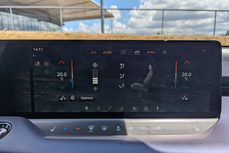

Nous n’avions pas eu accès à la puissance instantanée du système avec cette voiture. Néanmoins, nous avons remarqué que la climatisation a tourné à plein régime tout au long du parcours de jour, mais que la vitesse de ventilation était moins élevée de nuit. On remarque aussi que la température produite par le système est devenue moins importante au fil des kilomètres. Deux constatations qui permettent d’estimer une consommation moins conséquente en roulant de nuit. C’est normal : en l’absence du soleil, les capteurs qui servent au pilotage du système sont moins affolés. Au final, on a noté une température moyenne dans les conduits de ventilation de 4,7 °C de jour, et de 6,7 °C de nuit.
Enfin, ces mesures nous montrent que la température de l’habitacle peut être plus fraîche de jour pour les raisons expliquées précédemment. Malgré un réglage identique du panneau de climatisation (20 °C en mode Auto intermédiaire), le système compense les effets du soleil et permet à l’habitacle d’être plus frais. On a mesuré une moyenne à bord (places avant et arrière) de 19,0 °C de jour contre 20,3 °C de nuit.

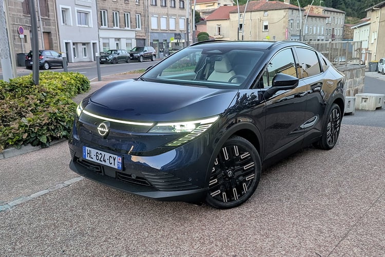

Autonomie mixte de nuit : 467 km
Dans les conditions thermiques évoquées ci-dessus, nous avons enregistré une consommation moyenne finale de 16,1 kWh/100 km au terme de notre parcours de 50 km pour à peine plus d’une heure de trajet. Cela correspond à une autonomie totale théorique de 467 km en prenant en compte la capacité utile de 75 kWh de la Nissan Leaf. Dans le détail, c’est en ville que la surconsommation a été la plus importante en raison du temps de fonctionnement plus conséquent (35 minutes de parcours).

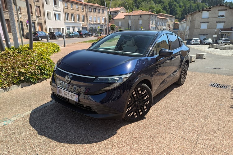

Autonomie mixte de jour : 436 km
Avec une température extérieure au départ très proche (33,6 °C de nuit contre 32,9 °C de jour) et un habitacle à 21 °C dans les deux cas, le différentiel de température était respecté pour notre mesure de jour. Au terme du parcours, nous avons enregistré une consommation moyenne finale de 17,1 kWh/100 km, soit 436 km d’autonomie totale théorique. Si la consommation est assez proche sur la partie route essentiellement à l’ombre des arbres, la surconsommation a été plus importante sous le soleil dès que nous avons foulé l’autoroute.

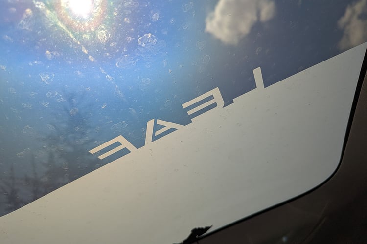

En revanche, le bilan est bien différent sous le soleil, puisqu’on enregistre alors un écart d’autonomie de 6,6 % entre un roulage de nuit et un roulage de jour. Cela démontre bien qu’à une température extérieure identique, les seuls rayons du soleil suffisent à faire augmenter la consommation, de 1,1 kWh/100 km dans le cas présent. Autrement dit : la climatisation a consommé un peu plus de 500 W (0,55 kWh) sur l’ensemble du trajet. C’est peu dans l’absolu, mais cela suffit à faire perdre 30 km d’autonomie totale dans le cas présent.

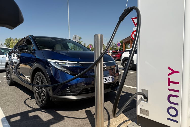

Recharge rapide en été : cinq minutes de plus
La Nissan Leaf peut viser une puissance maximale de 150 kW pour un 20-80 % en 30 minutes selon le constructeur. Donnée respectée dans la réalité, qui se traduit par un 10-80 % en 34 minutes dans le meilleur des cas. Cependant, le système se montre sensible à la température de la batterie, elle-même impactée par la température extérieure. Sur un cycle de roulage identique, l’un avec une température comprise entre 15 et 20 °C, l’autre entre 30 et 35 °C, la Leaf a présenté un temps de recharge supérieur de cinq minutes lorsqu’il fait chaud. Difficile toutefois de faire porter le chapeau à la voiture uniquement puisque les bornes installées sous le soleil peuvent elles aussi tirer la langue. En tout cas, les résultats sont parfaitement dans la moyenne de nos mesures habituelles par forte chaleur.
