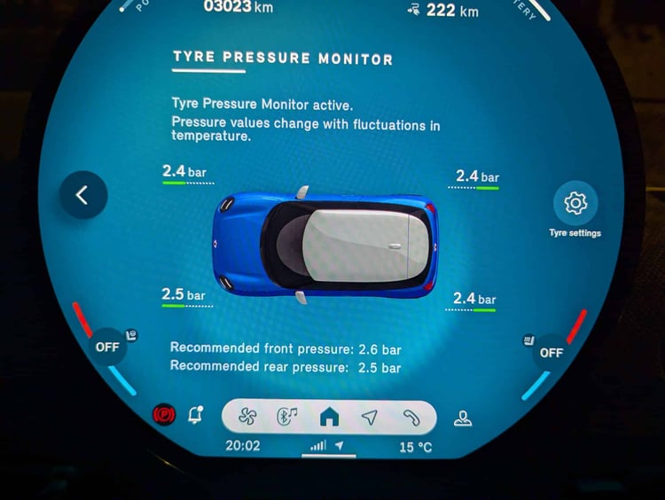

Supertests 2023 : nos coulisses en chiffresDésormais, nous ne prenons plus d’exemplaires équipés de pneus hiver, même si notre base de données nous permet aujourd’hui d’estimer en exclusivité la surconsommation en fonction des classifications des pneus. Avant de démarrer chaque test, nous vérifions à froid et corrigeons si nécessaire la pression des pneus aux indications des constructeurs. Seule la géométrie du véhicule n’est pas vérifiée. Nous effectuons ensuite une recharge rapide de la voiture afin d’obtenir un taux de charge proche de 80 % au moment où nous allons effectuer des mesures. Pourquoi pas à 100 % ? D’une part, nous roulons ensuite 30 à 45 minutes sur route pour permettre à la batterie de se stabiliser sur sa température idéale de fonctionnement, et à l’habitacle de se maintenir à la température demandée. D’autre part, cela permet de laisser l’opportunité au système de régénération de fonctionner. Avant de démarrer, nous nous assurons que le système de climatisation, en mode Auto intermédiaire à 20 °C, affiche une consommation stable préalablement évaluée.

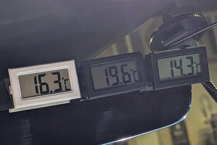

Du côté des températures, le thermomètre extérieur et intérieur de chaque voiture n’étant pas calibré de la même façon et placé au même endroit, le contrôle de la clim’ peut différer. De plus, certains systèmes de climatisation ne sont pas rigoureusement précis. Preuve en est avec nos observations : il faut pousser le système d’un BYD Tang 27/28 °C pour obtenir 20 °C à l’intérieur, alors qu’il faut demander 18,5/19 °C à une Renault 5 pour avoir la même température.

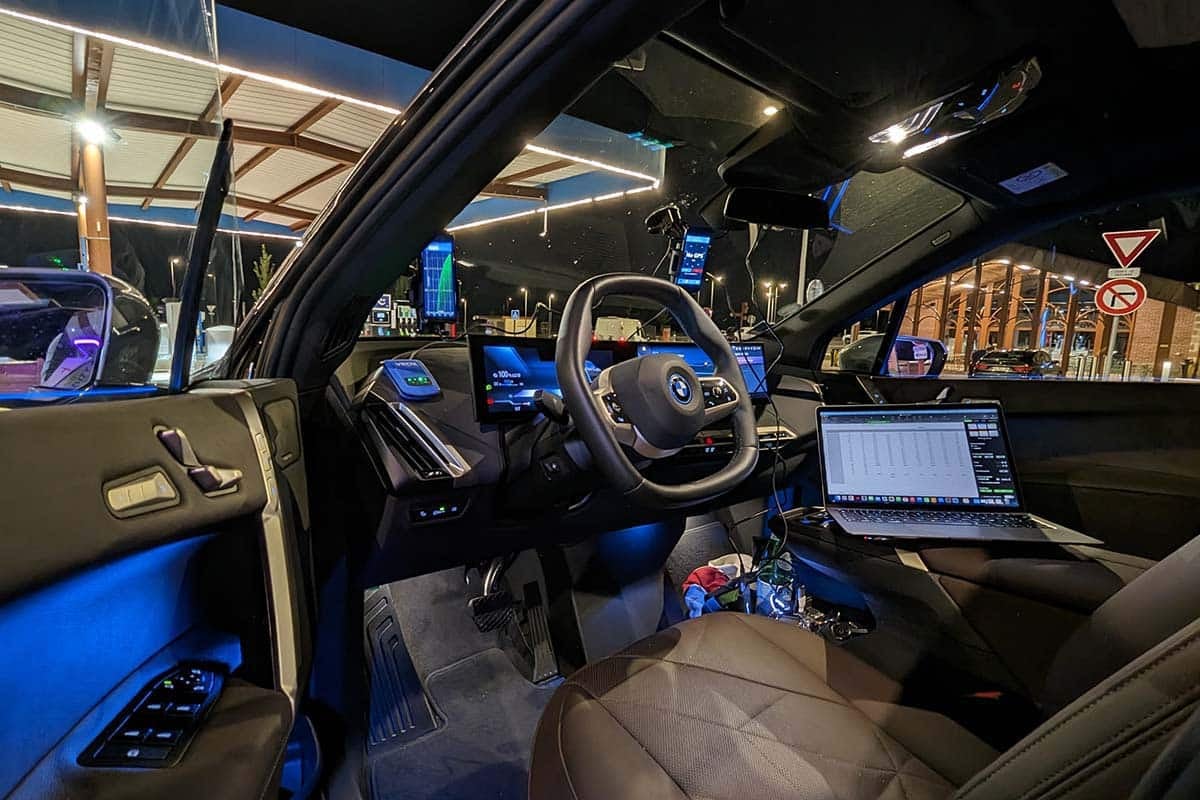

Afin de mettre toutes les voitures au même niveau, nous les équipons donc d’au moins trois thermomètres. La sonde placée à l’extérieur permet de contrôler en temps réel la température ambiante et son évolution. Installé entre les deux sièges avant à hauteur de la tête des passagers, le capteur intérieur doit afficher 20 °C (tolérance de +/- 0,5 °C). Enfin, la dernière, plantée dans une buse d’aération fonctionnelle, sert à contrôler la température produite par la climatisation. Seuls les deux premiers capteurs donnent le feu vert pour lancer les mesures. La dernière permet de vérifier que tout soit en ordre, ou les éventuels écarts de la climatisation sur le trajet. Le contrôle des conditions thermiques extérieures et intérieures est la clé pour mesurer avec précision la consommation des voitures électriques et cette méthode est une exclusivité Automobile Propre !

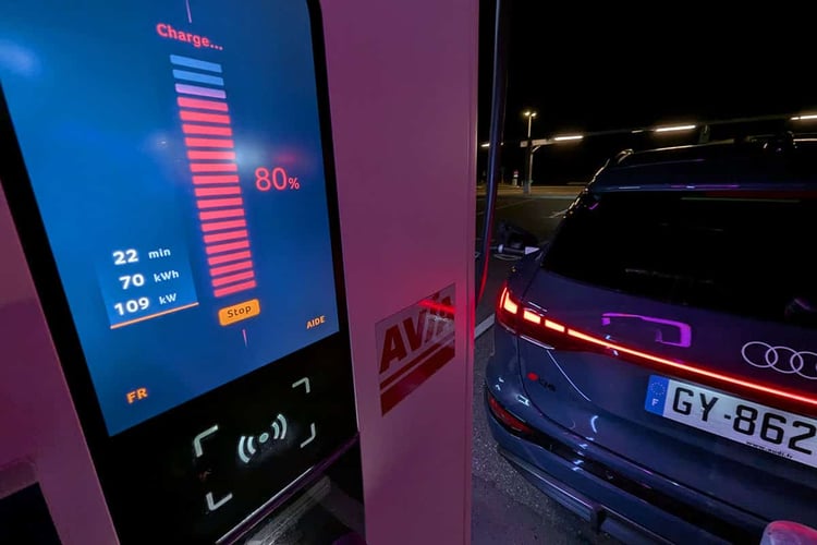

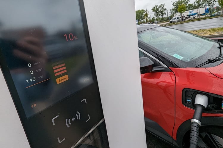

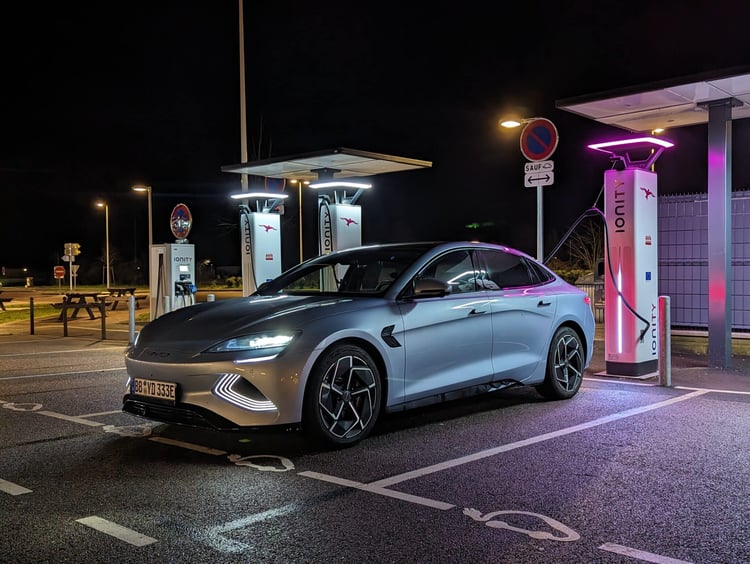

En Supertest, nous passons presque autant de temps au volant qu’à côté d’une borne de recharge. Ravitaillement à froid et à chaud, recharge à partir de différents taux de charge, … Ces essais bien plus longs qu’auparavant nous permettent d’étudier tous les cas de figure en matière de recharge afin d’établir des courbes représentatives, mais de mettre en lumière les lacunes de quelques voitures. C’est la multiplication des sessions qui nous a, par exemple, permis de déceler en exclusivité la jauge faussée du Nissan Ariya, ou les lacunes de refroidissement des voitures BYD, du Honda e:NY1 ou de la Leapmotor T03. Désormais, nous effectuons aussi dès que possible une mesure sur une borne de recharge lente publique (AC), à la puissance maximale acceptée par la voiture. Nous indiquons dans nos rapports la quantité d’énergie rechargée (pertes à la recharge comprises, donc) afin de calculer un coût d’utilisation type. Enfin, aucune recharge n’est laissée sans surveillance afin de consigner le maximum de données possible. De plus, nous vérifions au maximum la compatibilité des modèles avec les principales bornes et soumettons les voitures dites « 800 V » à des recharge sur des bornes de 400 V maximum.
