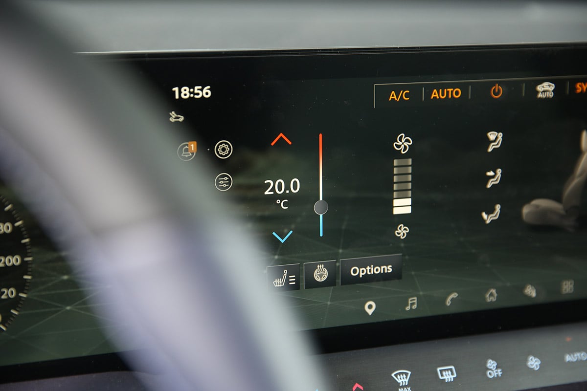

Pour ce test, nous avons adopté le même protocole de mesure que d’habitude. Nous avons stationné le véhicule sur une aire plane intégralement exposée au soleil jusqu’à son zénith, puis nous avons lancé la climatisation en mode automatique intermédiaire avec une consigne à 20 °C. Le delta avec la température extérieure est volontairement élevé pour disposer d’une base de comparaison dans nos fiches. Lors de la mesure, nous avons observé toutes les minutes la puissance du système, à laquelle nous avons soustrait les près de 300 W (0,3 kW) réclamés par l’ensemble des systèmes électroniques moteur démarré, mais en position P. Nous avons effectué nos mesures à l’arrêt pour isoler la consommation du système pendant une heure. Nous avons ensuite coupé la climatisation, puis observé la montée en température à bord durant 30 minutes.
