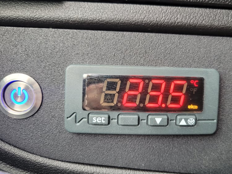

Et on termine ce tour du propriétaire par un énorme thermomètre situé en bas à gauche du volant et semblant être emprunté à un micro-ondes des années 90. Je pensais dans un premier temps qu’il affichait la température de la batterie, mais tout porte à croire que c’est seulement celle de l’habitacle.
Mais n’oublions pas que c’est un utilitaire, certes à 67 080 €, mais un utilitaire quand même, acceptons donc que cela tienne du détail et que la forme n’ait que peu d’importance tant que la fonction est là.

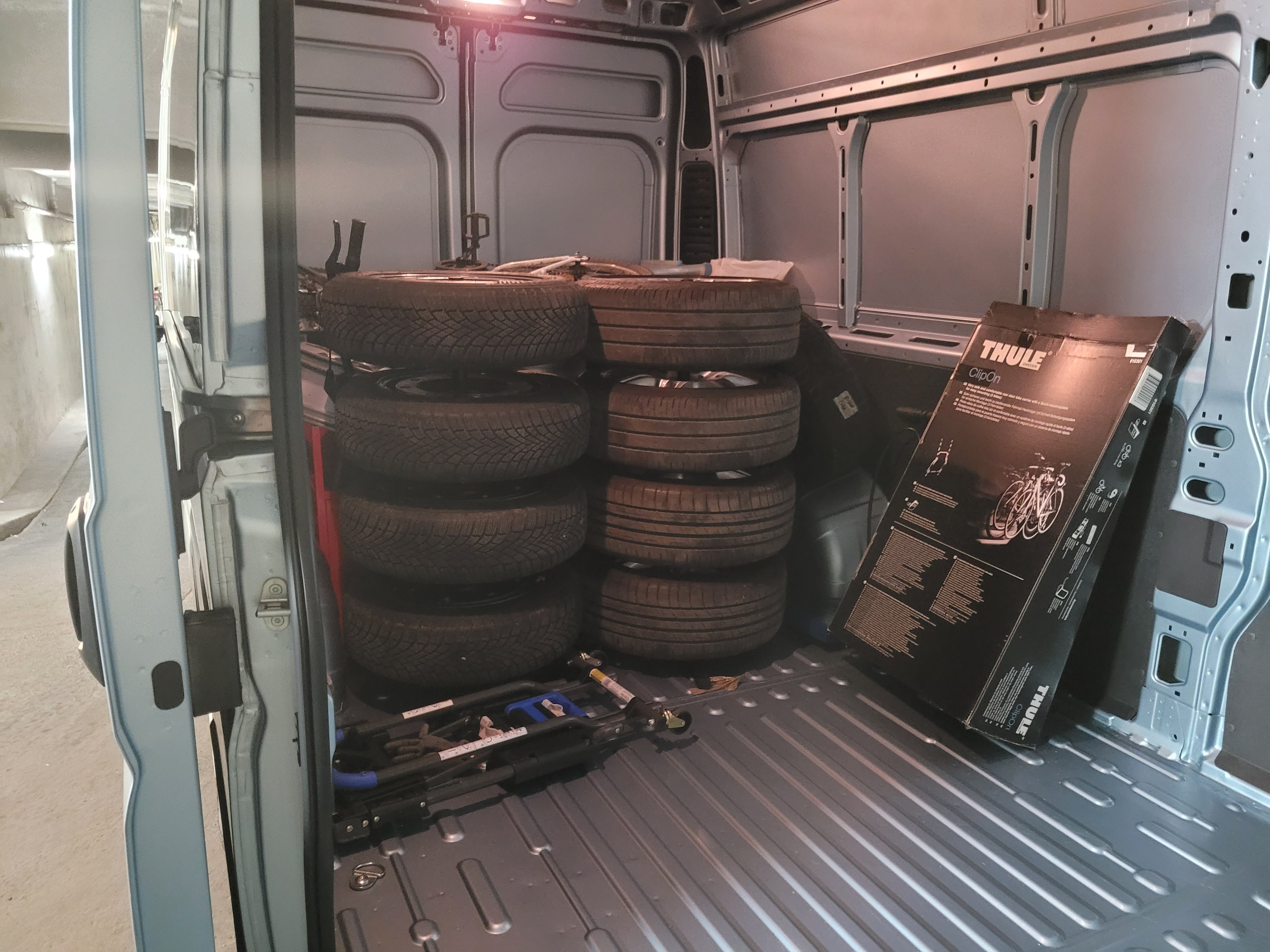

Je sais ce que vous allez vous dire instantanément en voyant la photo ci-dessous. « Mais enfin Pierre, tu es bien gentil, mais il est à moitié vide, ton van, c’est ni fait ni à faire, ton test, là ». Pourtant, non, vos yeux vous mentent, il est totalement plein. Et c’est là que réside probablement le plus gros facteur limitant de cet e-Boxer. Titulaire du seul permis B, je n’ai en effet pas l’autorisation de conduire un véhicule au poids total en ordre de marche (PTAC) supérieur à 3,5 tonnes, ce qui comprend le véhicule à vide, le conducteur et jusqu’à deux passagers et le chargement.
Et cela va très vite quand le premier chiffre s’établit déjà, pour cette version L3H2, à 2 715 kg, alors qu’il est au maximum de 2 135 kg pour l’équivalent thermique équipé d’un 2,2 HDi de 130 ch. Ajoutez votre serviteur légèrement au-dessus des 75 kg réglementaires, quelques trains de roues complètes pour mon véhicule personnel, deux bibliothèques démontées ainsi qu’environ 25 cartons et un voyant s’allume au tableau de bord vous indiquant que vous êtes hors-la-loi. Le jeu a ensuite été d’enlever les cartons un par un jusqu’à ce que ce doigt accusateur lumineux finisse, enfin, par disparaître.
À quoi bon opter alors pour ce châssis, sachant qu’il existe d’autres modèles un cran au-dessus en hauteur et en longueur ? À pouvoir charger sans avoir à se courber à l’intérieur pour préserver votre dos, mais sinon à pas grand-chose, à moins de vouloir transporter vos sculptures en polystyrène expansé ou d’être représentant en papier bulle.

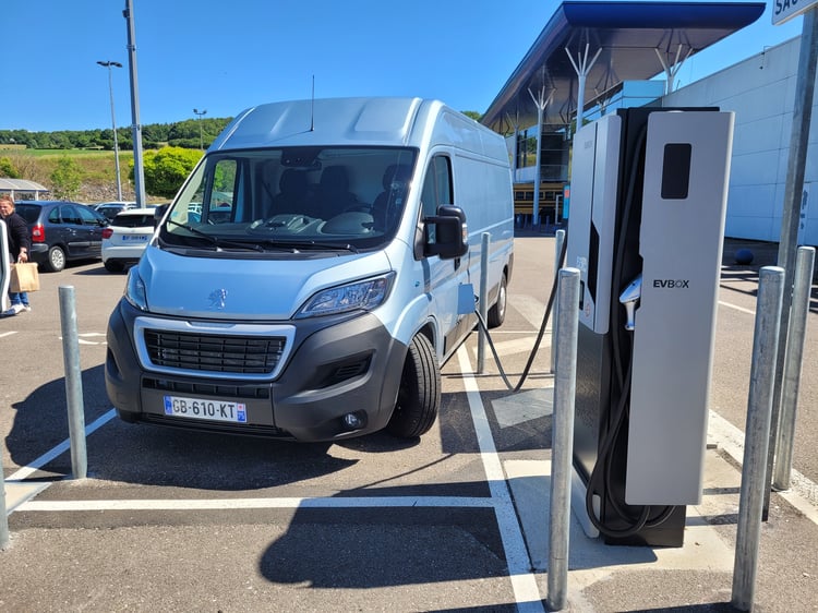

Il est 11 h 30 quand j’entre le sourire aux lèvres dans le parking surmonté du grand L après avoir effectué 234 km en une seule charge, bien au-delà de ce que j’imaginais possible, surtout chargé, puisque cela correspond à une consommation de 28,5 kWh/100 km ! Et je suis à mi-chemin de mon parcours au kilomètre près. L’ensemble des bornes se trouve près de l’entrée. Les places devant les bornes ne sont cependant absolument pas adaptées pour un camion tutoyant les six mètres et je dois me mettre légèrement en biais pour ne pas bloquer totalement le passage dans une travée. Un Peugeot e-2008 est en train de charger sur la seule borne DC, ChargeMap m’avait prévenu, mais le temps que je parvienne à me garer laborieusement, son propriétaire revient avec ses courses. Le temps qu’il se débranche, la conversation ne manque pas de s’engager. L’annonce du tarif de l’e-Boxer lui fait pousser un cri d’étonnement. « Mais c’est le prix que j’ai payé ma Tesla Model 3 Performance ! » s’écrit-il, le petit SUV étant celui de son épouse.
Quand tout à coup, tout bascule
C’est à mon tour de me brancher. Mais tout se passait trop bien. La carte ChargeMap valide la charge qui se lance… avant de s’interrompre sans délivrer le moindre kWh. La borne fonctionne, c’est certain, elle vient d’être utilisée, le problème vient du camion qui détecte bien qu’il vient d’être raccordé, mais il y a ensuite visiblement un problème de synchronisation qui stoppe tout chargement. Évidemment, je reproduis la procédure plusieurs fois, avec le même résultat. Je me décide donc à passer sur la charge AC grimpant à 22 kW, ce qui n’est déjà pas si mal. Pas plus de succès. Cependant, à la troisième fois et malgré le fait que je fais exactement la même chose, la charge finit par se lancer. Cependant, les informations délivrées par la borne et l’écran implanté dans le rétroviseur du camion ne sont pas les mêmes : la première m’annonce 11,7 kW, ce qui n’est pas fameux, le second… 5,8 kW, ce qui est franchement mauvais.
Je pars déjeuner en espérant à mon retour découvrir une puissance plus près du potentiel de l’e-Boxer, mais il n’en est rien. L’attente commence. Un jeune retraité vient se brancher avec sa Dacia Spring sur une borne AC alors que j’inspecte une énième fois l’avancée de la charge du camion. Lui est absolument ravi par son achat, il fait une vingtaine de kilomètres par jour et ne se branche que le samedi en venant faire ses courses. « Et encore, pas toutes les semaines ! » dit-il fièrement. Il a profité du bonus écologique et de la prime à la conversion en faisant reprendre sa vieille Renault Mégane. « Elle m’a quasi rien coûté au final, et quand je vois les petites annonces aujourd’hui, je pourrais la revendre en faisant une jolie culbute. Mais je la garde, je l’adore ! ». Puis il m’abandonne à ma solitude.
Les heures passent, la galerie marchande symbolique n’a désormais plus de secrets pour moi. J’étais décidé à attendre jusqu’à 100 % pour ensuite tenter de rallier directement Strasbourg, mais alors qu’il est 17 h, je finis par craquer alors que le camion est chargé à 55 %. Le nouveau plan est de retenter de le brancher avec le DC et sinon de partir direction Nancy, 86 km plus loin, où se trouve une multitude de bornes. Nouvel échec, c’est donc parti direction la préfecture de Meurthe-et-Moselle.

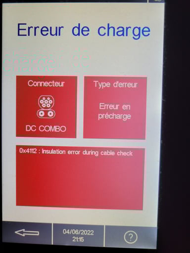

Là, l’enfer commence. J’enchaîne huit bornes les unes après les autres, de différents réseaux en AC comme en DC, je crie même victoire en en repérant une exactement du même modèle que celle que j’avais pu utiliser près de chez moi avant de partir, mais non. Toujours pas. Et avec à chaque fois des manœuvres compliquées dans des parkings étroits qui mettent ma patience à rude épreuve. L’autonomie fond à vue d’œil et mon dernier espoir réside dans le Burger King d’Essey-lès-Nancy, un peu plus à l’est encore. Il me reste alors 20 km d’autonomie, il faut que ça fonctionne. Je commence par brancher le câble Type 2. Rien. Il y a aussi un câble intégré avec prise Combo CCS mais la prise du camion est trop éloignée de la borne située à l’avant. Agacé, je finis par l’avancer plus jusqu’à être à un centimètre de la barrière de la terrasse du fastfood. C’est suffisant pour se raccorder, mais nouvel échec. Cependant, un message d’erreur s’affiche : « Insulation error during cable check ». Il est 21 h 15, je suis toujours à 160 km de Strasbourg. Le désespoir commence à pointer le bout de son vilain nez.

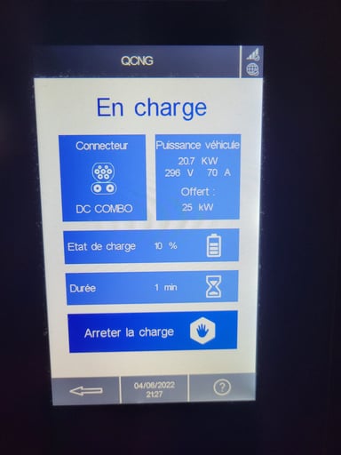

Que faire alors ? Je ne peux pas héler un taxi direction la gare de Nancy et abandonner le camion avec la moitié de ma vie derrière. Einstein a dit : « la folie, c’est faire plusieurs fois la même chose et s’attendre à un résultat différent ». Mais même un génie a ses mauvais jours et je n’ai de toute façon rien d’autre à faire. Du coup, je persiste avec le DC. Une fois, deux fois, trois fois. À la huitième, la charge se lance et quelques Wh sont transférés avant de s’interrompre. Il est 22 h 30. À la neuvième, cela fonctionne de nouveau et ça se maintient ! La borne délivre 25 kW maximum, elle ne m’en donne que 21, mais je ne vais pas faire le difficile.

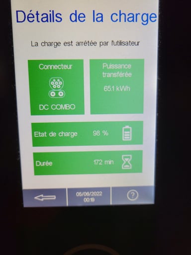

Enfin, la charge s’est lancée…
Il est 1 h 20. Les lumières du restaurant commencent à s’éteindre. La charge est à 98 %, bien plus qu’il n’en faut pour rejoindre Strasbourg. Je me débranche et me voilà reparti. Le temps est particulièrement lourd, l’orage gronde au loin avec des éclairs impressionnants et je m’y dirige tout droit. Puis les nuages se déchirent, une pluie violente s’abat, mais même le déluge ne peut entamer mon moral retrouvé. Est-ce que je suis allé trop vite en sélectionnant mon itinéraire sur Waze en optant pour le plus court trajet en distance en ne remarquant pas qu’il réclame 2 h 22 pour faire 160 km ? On ne va pas se mentir, on n’est plus à cela près : oui. Je passe donc par des villages minuscules et endormis, toujours sous un rideau de pluie. Laronxe. Azerailles. Baccarat. Raon-l’Etape. Moyenmoutier. La-Petite-Raon. Saint-Blaise-la-Roche. Schirmek. Lutzlehouse. Dorlisheim.Duttleheim. lkirch-Graffenstaden. Et enfin, Strasbourg.

Merci Pierre, pour cet article très bien documenté. Je suis, moi-même processeur d'une TM3 grand autonomie depuis AVRIL 2019 avec 63000 km. Très heureux propriétaire, je me suis interrogé sur les charges qui commencent et qui s'arrêtent après quelques instants ou quelques minutes.
J'ai souvent rencontré ce problème au début, jusqu'à ce que je comprenne qu'il faille, lors de la charge, réduire l'ampérage, très facile sur le TESLA. Le débit de charge est plus lent, le "disjoncteur" du chargeur ne saute pas et ça marche !
J'ai souvent lu dans différents articles ce que vous avez décrit et je me suis toujours demandé si les journaliste connaissaient cette astuce ?
A Automobile Propre, je suppose que oui !
Alors dites moi ?
