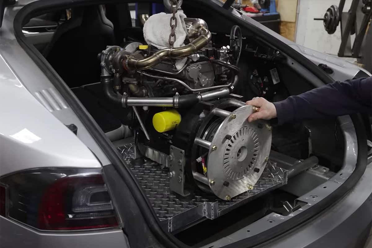

Mazda MX30 R-EV : son moteur rotatif est-il une bonne idée pour un hybride rechargeable ?Ingénieur de formation et particulièrement doué avec ses dix doigts, le Youtuber derrière la chaîne Wraped Perception a donc décidé d’intégrer un générateur d’énergie dans sa Tesla Model S P85D. Et pas n’importe lequel moteur puisqu’il a fait le choix d’un bloc turbo-diesel, à l’intégration toute relative dans la malle arrière.
D’une puissance de seulement 25 ch, finalement suffisante pour recharger les batteries, ce bloc Kohler Diesel imaginé pour cette application avait pour but de permettre à la voiture de repousser encore plus l’autonomie de sa berline électrique. Une mission réussie au final, mais qui n’a pas été de tout repos.

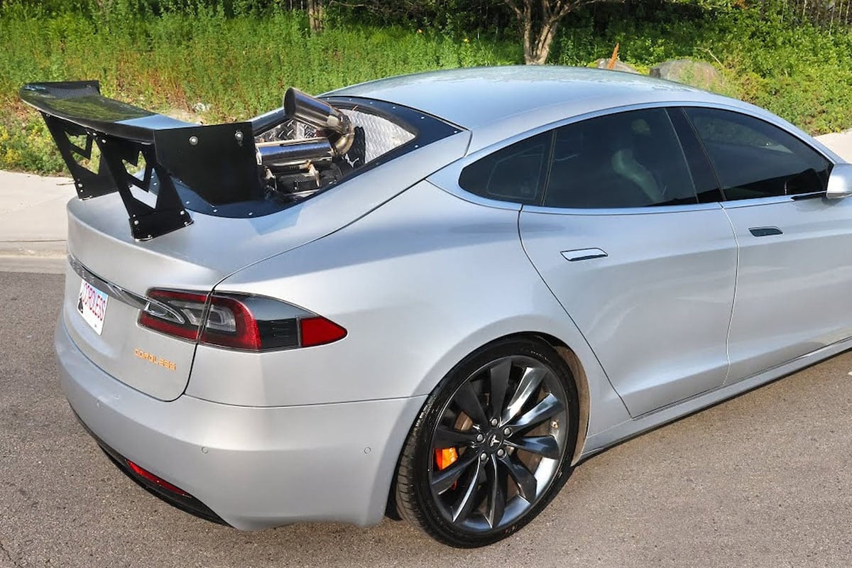

Au-delà de la sonorité particulière à régime stabilisé et des vibrations engendrées par la mécanique, aux antipodes du calme naturel d’une voiture électrique, des soucis de refroidissement n’ont pas permis d’exploiter pleinement le générateur. Ainsi, l’ingénieur explique dans sa vidéo que le moteur ne fonctionnait qu’à 80 % de sa puissance. Ce qui n’a pas permis d’atteindre véritablement les objectifs fixés au départ.
Le Youtuber a bouclé au final un périple de 2 684 miles, soit 4 319 km. Dans le détail, son système hybride lui a permis de viser une autonomie totale de 2 574 km avec une batterie chargée à fond et un plein complet de diesel. Une très belle performance pour un véhicule hybride fabriqué au fond du garage. Côté consommation de carburant, il indique avoir écoulé l’équivalent de 77 gallons lors de son trajet, ce qui se traduit par une moyenne de 6,74 l/100 km de diesel.
