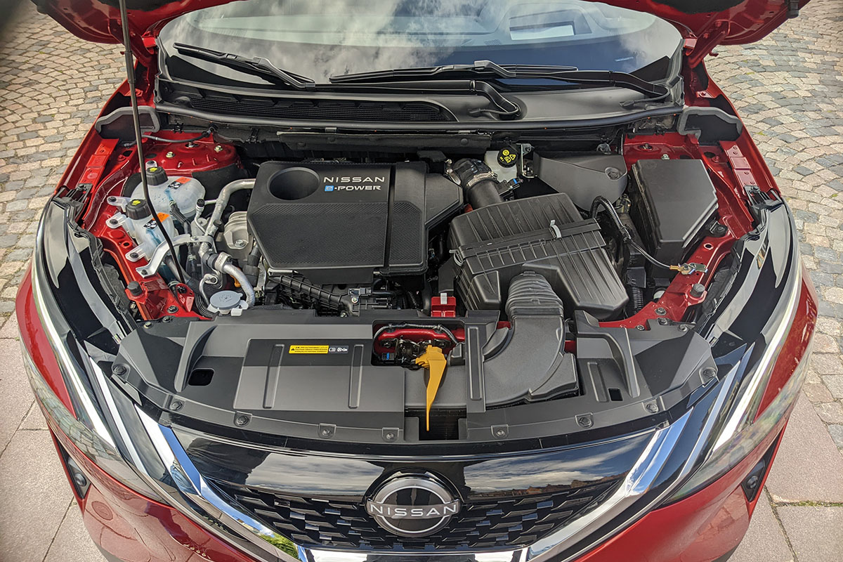

Derrière ce nom inédit en Europe se cache une mécanique qui a fait ses armes au Japon avec la Nissan Note e-Power, qui lui a redonné une seconde jeunesse : elle est devenue la voiture la plus vendue sur l’archipel (hors indéboulonnables kei cars) avec une très grande majorité de moteurs e-Power. Son secret ? Une configuration presque unique, où seul un moteur électrique entraîne les roues, alors que le moteur thermique ne fait office que de générateur d’électricité. Un système similaire à celui de la Fisker Karma ou de la BMW i3 REx. Ou même à la solution Voltec de l’Opel Ampera de première génération, bien que le constructeur ait omis d’indiquer que le moteur thermique avait bel et bien une connexion aux roues par moment.

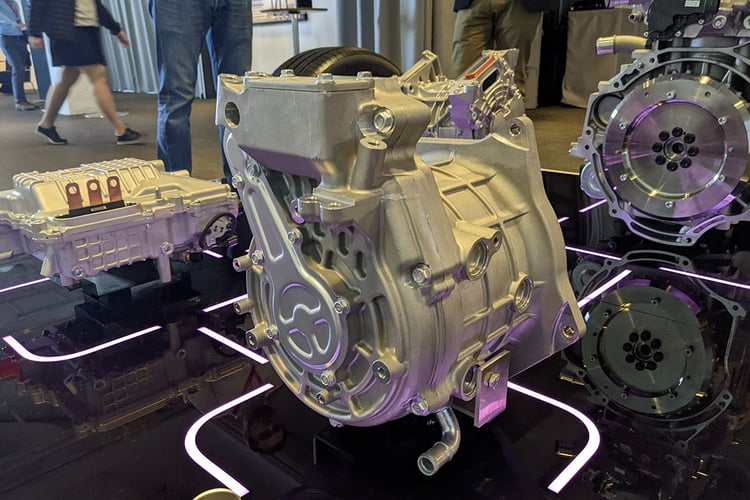

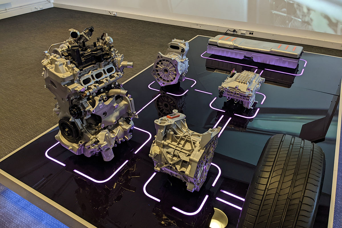

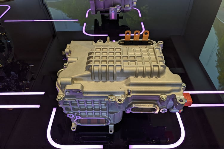

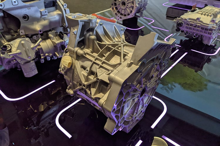

Ce que ne fait pas le dispositif e-Power qui est composé, dans l’ordre de la chaîne d’alimentation, d’un moteur thermique, d’un générateur (que Nissan n’appelle pas tout à fait un moteur électrique comme Honda), d’une batterie, d’un onduleur et d’un moteur électrique. Une configuration fixe, donc, qui développe une puissance totale de 190 ch (140 kW) pour 330 Nm de couple, disponible avec tous les modes de conduite. C’est donc les valeurs du moteur électrique qui font foi sur la fiche technique.

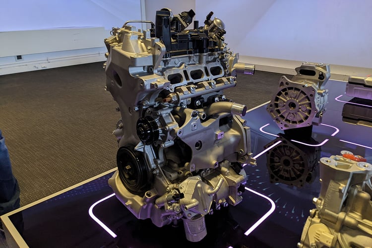

La génératrice thermique est un 3 cylindres 1,5 l, d’une puissance de 158 ch (116 kW) pour 250 Nm de couple. Un petit moteur, sans doute limité par les règles des émissions de CO2, mais aussi par la place disponible dans la baie, puisque monté longitudinalement. Ce KR15DDT (DOHC, injection directe, turbo) qui porte l’acronyme VCR est le second à utiliser un taux de compression variable en série, la primeur ayant été donnée à Infiniti aux États-Unis. Son objectif est de faire évoluer les rapports volumétriques en fonction des besoins, avec des ratios de 8:1 à 14:1 ici. Pour y arriver, les ingénieurs Nissan ont développé un système qui augmente ou réduit la course du piston via un actionneur en fonction de la demande en puissance. La solution technique est donc parfaitement similaire à celle du moteur VC-T, que l’on retrouvait par exemple sur l’Infiniti QX50 par exemple.
Dans la plupart des situations, lorsque la demande en puissance est raisonnable, le moteur privilégie un taux de compression élevé, gage d’efficience et d’émissions réduites. À l’inverse, un taux de compression faible favorise la puissance. Dans les deux cas, le mode d’injection est parfaitement conventionnel puisqu’il s’agit d’une injection directe homogène et non pas stratifiée. Aussi, c’est un régime de rotation de 4 800 tr/min qui est conservé le plus souvent, là où le pic de couple du moteur est atteint. Mais le système peut faire varier le régime en fonction des besoins en énergie, mais aussi pour ne pas créer de décalage entre le régime moteur et la vitesse.

Le moteur est directement connecté à un générateur électrique qui produit 110 kW de puissance. Il s’occupe de recharger la batterie installée sous les sièges avant, lorsque celle-ci arrive à son seuil de charge minimal. Mais il vient aussi épauler directement la pile lors des fortes sollicitations pour combler le déficit de puissance. Car la batterie de 1,97 kWh de capacité nette (2,1 kWh bruts) ne peut produire qu’un maximum de 60 kW (80 ch), soit un niveau de puissance bien en dessous des 140 kW (190 ch) que peut encaisser la machine électrique. Précisons que la batterie repose sur 96 cellules et est sous tension 346 V. Elle n’est évidemment pas rechargeable par une source d’alimentation extérieure et ses seuils de fonctionnement se situent entre 25 et 75 % de SoC. Cela permet dans la limite basse de conserver un tampon nécessaire pour assurer un fonctionnement correct du système (bien qu’il puisse le faire techniquement), mais aussi de ne pas voir les performances s’écrouler en charge basse.
