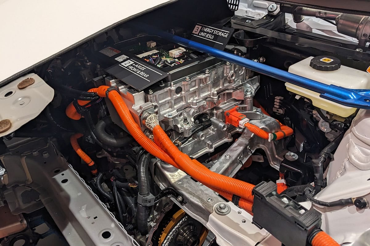

Les câblages du circuit haute tension peuvent donner lieu à un défaut majeur, et donc une contre-visite, si la détérioration est importante ou si la mauvaise fixation présente un risque de contact avec des pièces mécaniques ou l’environnement du véhicule.
Même chose pour la tresse de masse et ses fixations si la détérioration est importante.
Enfin, lors de la recharge, la continuité de la masse est vérifiée. Si elle est non conforme, la voiture est recalée. Si l’essai n’a pas pu être réalisé (absence du câble, …) le défaut est considéré comme mineur.
Les équipements électriques et électroniques sur le circuit haute tension :
L’électronique de puissance (qui comprend le chargeur, le convertisseur et les onduleurs), les machines électriques et la pompe à chaleur sont aussi vérifiées. Les détériorations importantes, les fixations défaillantes ou les défauts d’étanchéité se traduisent par un défaut majeur.

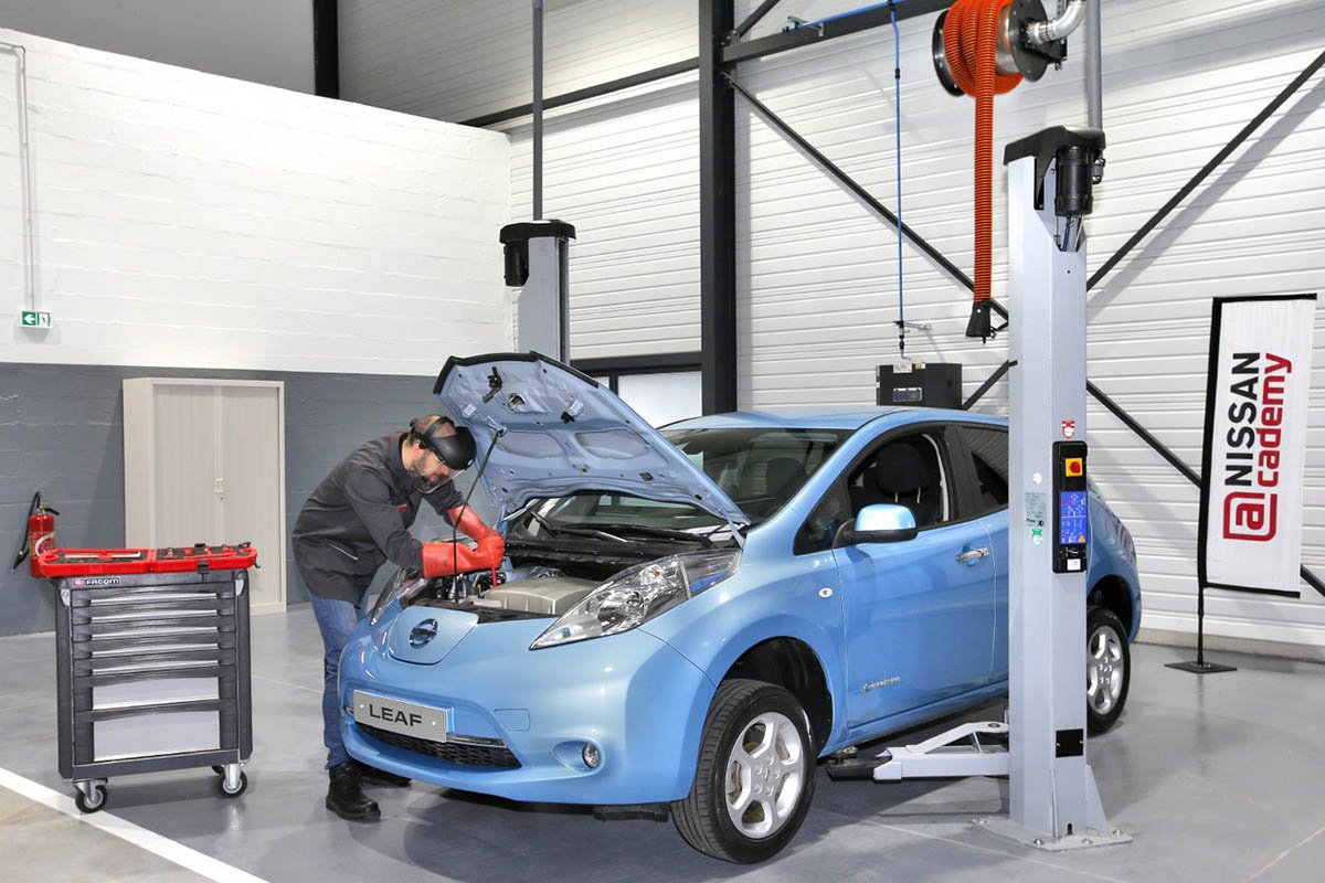

Afin de pouvoir ausculter les voitures électriques, les techniciens doivent suivre une formation spécifique en raison du réseau électrique haute tension des véhicules. À cela s’ajoute aussi un équipement spécifique et obligatoire pour se protéger, puisque la vérification de certains points peut impliquer un démontage de certaines pièces, une première. Voilà qui représente un coût supplémentaire non négligeable pour les centres.
S’ils ne répondent pas à ces obligations, les centres de contrôle technique ne sont pas habilités à recevoir des véhicules hybrides et électriques. Le cas contraire, ils peuvent alors afficher un tarif supérieur en raison de leur habilitation et du temps passé sur la voiture.
