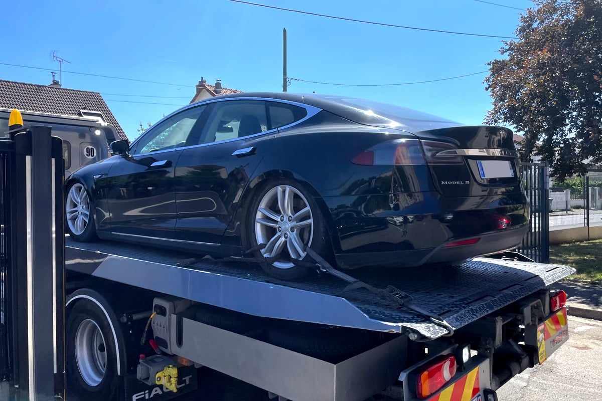

Première panne deux mois environ après l’achat
Notamment pour ses besoins professionnels, Laurent a l’habitude de beaucoup rouler : « Je fais quotidiennement des allers-retours de 150 à 200 km. D’où des factures de carburant mensuelles dans les 350 euros il y a une dizaine d’années. C’est donc par économie que j’ai voulu passer à l’électrique. Auparavant, j’avais une Megane III dCi. J’avais toujours eu des Renault et j’étais satisfait de la marque. En 2016, Tesla a lancé les précommandes pour la Model 3. C’est à partir de là que je me suis intéressé à la marque américaine ».
Pas amateur du tout de SUV, notre lecteur voulait « une voiture sans compromis, une berline avec du coffre et suffisamment d’autonomie pour ne pas avoir à recharger tous les 150 à 200 km. À titre privé, je fais aussi beaucoup d’allers-retours entre l’Île-de-France et la Vendée pour emmener mon fils chez ses grands-parents. Après avoir dans un premier temps réservé une Tesla Model 3, j’ai réfléchi et me suis dit que c’est la Model S qui me plaisait. En novembre 2018, j’ai trouvé la mienne à côté de Lille, dans un garage spécialisé dans les dépôts ventes ».
Hélas, moins de deux mois plus tard, un premier problème a été rencontré sur cette Model S 85 Propulsion de novembre 2014 : « Elle n’avait que 180 000 km au compteur lorsque je l’ai acquise. Et là, il me fallait remplacer le bras de suspension avant gauche, ce qui m’a coûté 600 euros. Le même a cédé 100 000 km plus loin. Cette fois-ci, j’ai acheté moi-même la pièce contre 60 euros, et c’est un garagiste local pour lequel une voiture électrique est avant tout une voiture qui me l’a remplacée pour 180 euros ».

Mais, entre temps, tout de suite après le premier remplacement du bras avant gauche, c’est le compresseur de suspension qui s’est mis en panne : « Deux mois d’immobilisation au Tesla Center de Bezons qui n’arrivait pas à en trouver l’origine. Puis on m’a demandé dans les 1 300 euros pour le réparer. Lui aussi a relâché. C’était deux ans plus tard, et je n’ai pas voulu ressortir la même somme. Alors j’ai décidé de le changer moi-même. Sur Internet, j’ai trouvé la pièce pour 350 euros. J’ai mis environ trois heures à effectuer l’opération seul ».
Avec toutefois une aide précieuse : « J’ai suivi une vidéo YouTube d’un technicien Tesla aux États-Unis montrant étape par étape comment il fallait s’y prendre. J’étais stressé au départ par la crainte d’occasionner une autre détérioration plus grave, mais tout s’est bien passé ». Environ 1 000 euros économisés en intervenant soi-même, ce n’est pas négligeable : « C’est à partir de là que j’ai décidé d’effectuer par moi-même certains remplacements de pièces. Comme au niveau des poignées de porte : à partir de 2020, j’ai dû réparer chacune au moins une fois ».
Là aussi, les sommes non dépensées s’élèvent à plusieurs centaines d’euros : « Chez Tesla, c’est de l’ordre de 350 euros pièce et main-d’œuvre par poignée. À l’origine, il s’agit d’un défaut de fabrication sur un petit élément qui casse au bout d’un certain temps à force que les poignées rentrent et ressortent de leur logement. On ne peut pas en acheter chez Tesla, mais, sur AliExpress, on les trouve à quelques euros. Maintenant que j’ai l’habitude de ce problème, l’intervention ne me prend plus qu’une quarantaine de minutes ».

Il y a aussi ce que Laurent appelle les « sketchs » : « En 2021, vers 220 000 km, ma Model S a rencontré un problème avec l’Autopilot qui ne s’enclenchait plus, la voiture ne pouvant plus ‘voir’ son environnement. Tesla a diagnostiqué un capteur à remplacer à l’avant gauche. La pièce a été commandée, mais quand je suis arrivé sur place pour le montage, on m’a dit que ce n’était pas la bonne car j’ai une Model S phase 1. Je n’ai pas voulu du capteur qu’on m’a présenté ensuite car il n’était pas peint. La bonne pièce a enfin été reçue et montée au bout de six mois pour 200 euros ».
Ce qui n’a pas résolu la panne : « Après passage de la valise, Tesla a préconisé de remplacer le faisceau entier qui va jusqu’à ce capteur. Devis : 2 000 euros ! J’ai demandé à réfléchir. Puis j’ai démonté le bulbe noir à l’avant sur lequel est fixée la plaque d’immatriculation. Là, j’ai découvert que deux capteurs étaient déclipsés. Je les ai remis, et c’était bon. Tesla était donc prêt à me remplacer pour 2 000 euros un faisceau qui fonctionnait très bien. Chaque nouvelle fois que je prenais cette voiture, j’avais de plus en plus peur de voir apparaître des messages d’anomalies sur l’écran central ».
Nouveau « sketch » en 2022 à 240 000 km : « Cette fois-ci, c’est la batterie auxiliaire 12 V qu’il a fallu remplacer. En me voyant arriver avec ma Model S de 2014, le technicien m’a dit qu’il n’était pas formé pour intervenir sur une phase 1. La batterie qu’il avait pouvait-elle seulement être montée sur ma voiture ? Finalement il s’y est mis, ce qui a pris quatre heures et m’a coûté 350 euros, car la batterie est juste derrière la boîte à gants et qu’il y a plein de choses à démonter ».

L’histoire qui a définitivement fâché Laurent avec Tesla est celle de la colonne de direction : « J’avais un bruit à l’avant gauche. Pour cela, le technicien du Tesla Center de Chambourcy m’avait assuré qu’il fallait changer la colonne complète de direction, produisant un devis à 4 500 euros. Par prudence, j’ai appelé mon beau-père, ancien mécanicien. À m’entendre, lui a identifié un simple problème de biellette de direction. J’ai transmis l’info au technicien Tesla qui m’a alors affirmé que la biellette étant liée à la colonne de direction, le tout ne se vend que d’un seul tenant ».
L’avis du beau-père a alors été très cash ! « Il m’a dit : ‘Il te ment ! Ta Tesla serait alors la première voiture au monde à être comme ça, et il serait alors impossible d’effectuer dessus des réglages de parallélisme’. Au final, j’ai acheté pour 30 euros sur Internet la biellette qui a été montée par un petit garagiste pour 100 euros de main-d’œuvre. Et mon problème a bien été solutionné ainsi. En plus d’une claire incompétence, mentir comme ça droit dans les yeux à un client, pour moi, ça ne passe pas ! ».
En 2022 est arrivée la plus redoutable des pannes pour un électromobiliste : « La batterie haute tension a claqué. Après un diag réalisé à distance, j’ai dû amener ma Model S au Tesla Center de Bezons. Le pack est arrivé au bout d’un mois, remplacé sous garantie. Ce n’était cependant pas un neuf, mais un reconditionné qui n’en avait que le nom, très certainement assemblé avec des modules vérifiés rapidement mais pas profondément testés. On repart alors comme ça avec une garantie limitée à seulement un an ».

Rebelote avec cette batterie 90 000 km plus tard, garantie échue : « Nous étions en 2025. Trois semaines plus tôt, je venais d’apprendre avec satisfaction que Revolte ouvrait à Thiais, pas très loin de chez moi. Mais je ne pensais pas devoir faire appel aussi rapidement à eux. Cette entreprise a fait le travail que Tesla n’avait pas fait avec sa batterie dite reconditionnée, en vérifiant les contacts au niveau des cartes de BMS sur les modules, effectuant les soudures nécessaires. Je me suis rendu compte que je n’étais pas le seul utilisateur de Tesla Model S phase 1 a avoir rencontré ce problème ».
Là encore, Laurent a échappé à une note inutilement salée : « Tesla m’aurait demandé 16 000 euros pour une nouvelle batterie sans doute pas plus fiable que la première. Revolte m’a facturé son travail de fiabilisation 6 500 euros. Ce n’est pas tout, car le fameux joint moteur qui devient poreux et laisse passer le liquide de refroidissement a dégradé mon bloc. Pour ça et la batterie, ma voiture a été immobilisée du 2 mai 2025 au 15 février 2026. Coût spécifique au moteur : 3 500 euros. Tesla ne veut pas communiquer sur l’historique des réparations, mais j’ai appris que le bloc avait déjà été remplacé sur ma Model S avant que je l’achète ».
