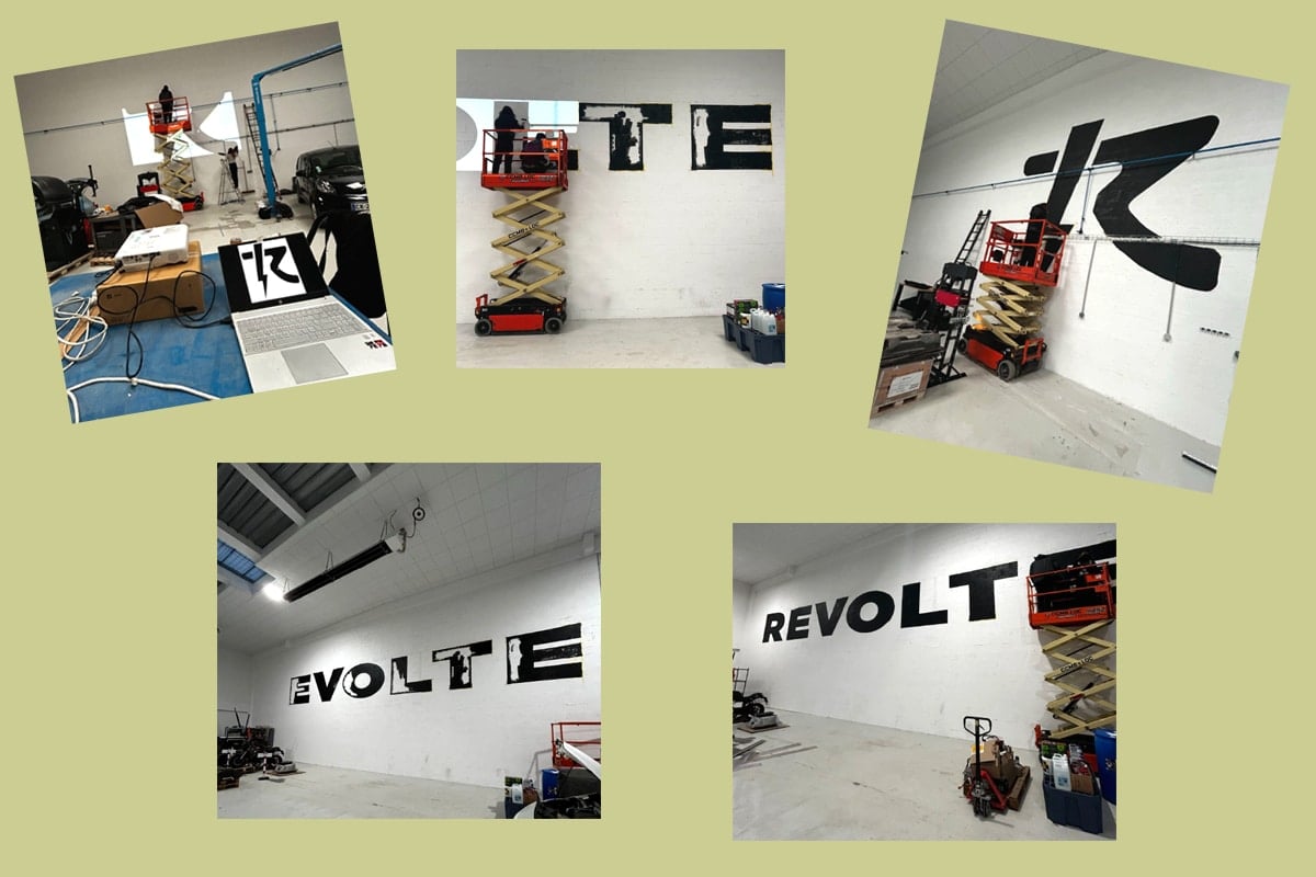

Le logo a ainsi été rétro-projeté afin d’être reproduit parfaitement en grand format. Sur un autre mur, c’est le nom entier qui s’étale. Tout le nécessaire pour intervenir sur les véhicules est arrivé : « Nous avons enfin pu recevoir nos outils. Ponts élévateurs, équilibreuses de roues, démonte-pneus, servantes et j’en passe sont à présent de la partie ».

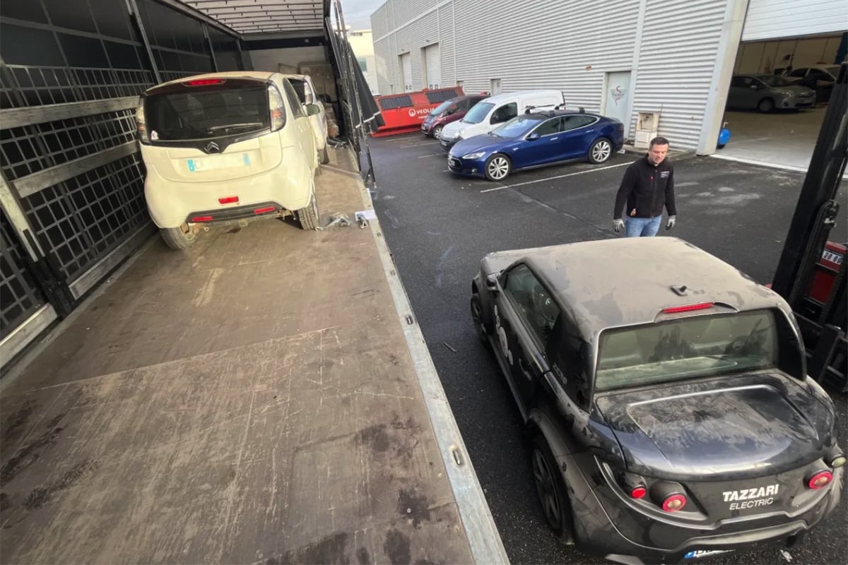

Quelques voitures électriques sont arrivées du e-Garage de Carquefou : « Des Peugeot iOn à profusion et un bel exemplaire de Tazzari — un peu poussiéreuse, on doit l’avouer — garnissent notre nouvel atelier. Avant même l’ouverture, on a eu la chance d’être débordés par la demande. Nous allons accueillir début mars Alexandre, notre second mécanicien. Comme Luis déjà sur place, c’est un débrouillard pionnier de l’électrique et qui sait diagnostiquer. Venant de Tesla, il arrive chez nous avec un véritable idéal ».

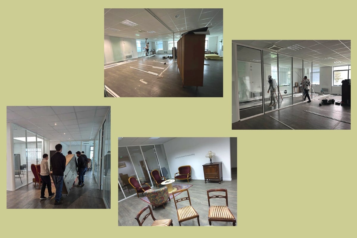

L’atelier n’est pas la seule partie du site à avoir bénéficié d’aménagements. Des cloisons transparentes ont été montées et du mobilier est arrivé : « Qui a dit que nous devions uniquement faire durer les véhicules électriques 100 ans ? Les meubles ont été chinés dans les ressourceries à proximité du garage pour équiper l’espace de réception, la zone dédiée à notre académie pour la formation, et les bureaux ».
Aménagement au e-Garage Revolte de Thiais
Le labo n’est pas encore créé, mais une sorte de parcours a été imaginé : « On n’avait pas pu le mettre en place à Carquefou. Une voiture dont la diag a été fait arrive ; on va démonter l’organe à réparer ; dans un espace contigu, on ouvre cet organe et on en retire la carte électronique sur laquelle intervenir ; on arrive ensuite dans le labo tout à côté pour la réparer. On repart ensuite dans l’autre sens pour tout remonter. On peut procéder maintenant ainsi avec des pannes que nous avons à notre catalogue et savons traiter ».

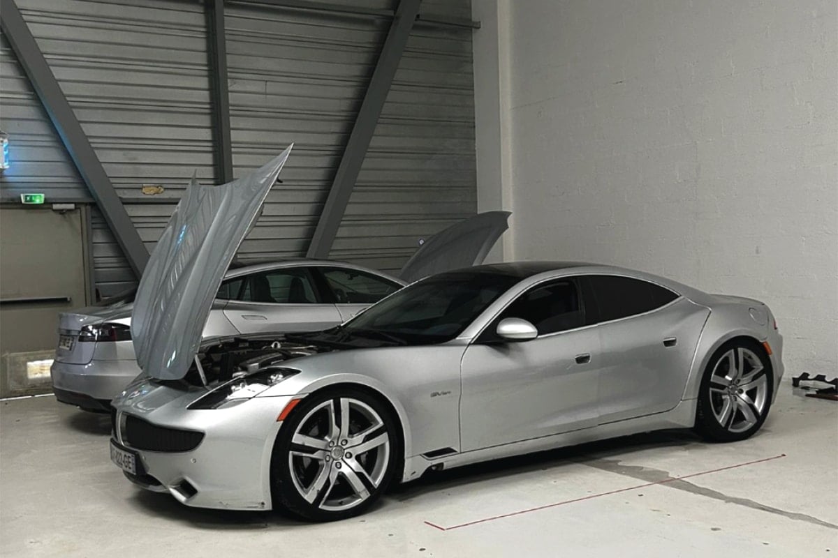

Depuis le mois dernier, Luis, le mécanicien qui a autrefois travaillé chez Tesla et Fisker, a pu se pencher sur une nouvelle Karma arrivée sur place. Alexis nous explique rapidement la panne : « Revolte n’abandonne pas les propriétaires d’une si belle voiture. Elle est arrivée chez nous pour un problème de sélecteur qui avait du mal à switcher entre les deux positions Drive et Rear. Le client était obligé d’appuyer très fort sur les boutons ».
