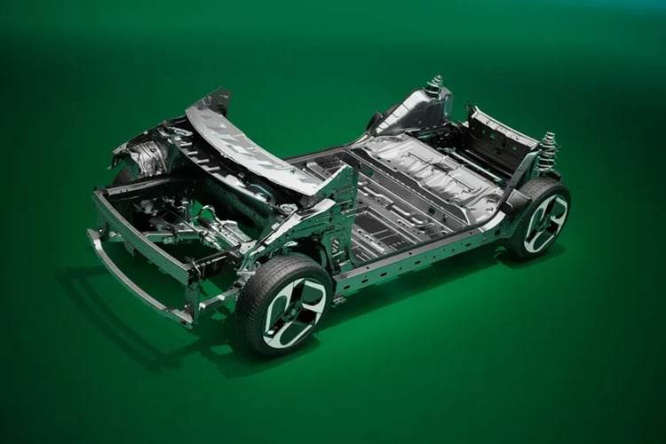

La Renault Twingo E-Tech repose sur la plateforme AmpR Small, l’autre nom donné à la base technique CMF-B EV, elle-même dérivée de la CMF-B de la Renault Clio. La cellule et le train avant sont identiques à ceux de la Renault 5 E-Tech. En revanche, elle ne dispose pas de l’essieu arrière multibras de sa grande sœur.
Sous le plancher prend place une inédite batterie LFP de 27,5 kWh de capacité utile. Elle est composée de 96 cellules poches, raccordée selon le principe 96s1p pour une tension nominale de 300 V. Cet accumulateur alimente une machine synchrone à aimants permanents capable de délivrer un maximum de 60 kW (82 ch) pour 175 Nm de couple. Notons que Renault a ici fait le choix de ne pas installer son traditionnel bloc à rotor bobiné, plus écologique mais plus gourmand.

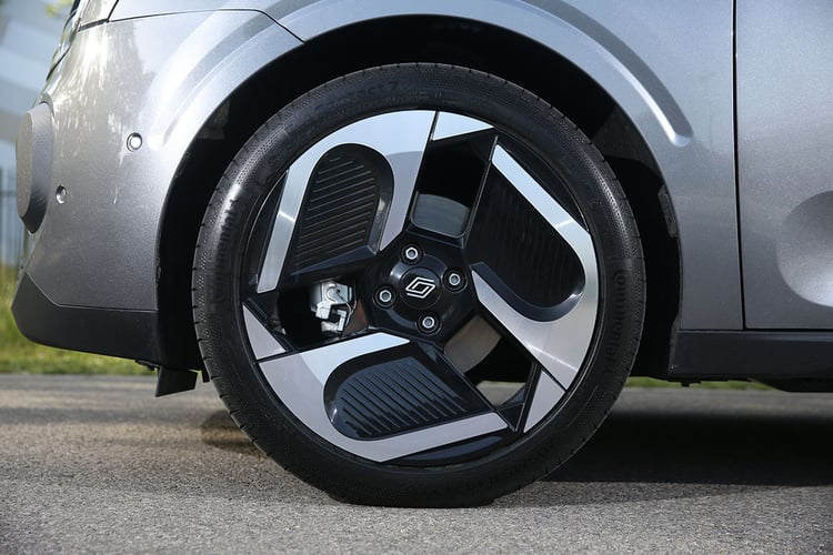

En matière d’autonomie, la citadine est homologuée avec un maximum de 264 km, pour une consommation, pertes à la recharge comprises, de 12,2 kWh/100 km. Cette finition Techno passe à 262 km, pour 12,3 kWh/100 km. À noter toutefois que notre modèle d’essai était équipé des jantes optionnelles de 18 pouces. Elles font augmenter la masse de 16 kg (un total de 1 226 kg) et la consommation mixte de 0,3 kWh/100 km, pour une autonomie totale de 254 km. Voyons la réalité.

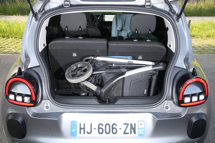

À l’arrière, la place est évidemment comptée. En revanche, malgré le gabarit de l’auto, des adultes peuvent correctement prendre place à bord. Même chose avec notre siège bébé sur base rotative Thule Elm, qui n’impose pas d’avancer outre mesure le siège avant, et ce sans que le passager n’ait à plier les jambes grâce à la boîte à gants creusée. Surtout, la banquette ne manque pas d’aspects pratiques : les deux sièges se plient d’un coup de tirette et la banquette est coulissante sur 17 cm. Pour aller plus loin, la finition Techno propose une mise en tablette du siège passager. Le coffre est également satisfaisant avec un volume qui varie de 205 à 305 l. Il dispose d’un plancher en deux parties pour cacher un bac de 30 l.
