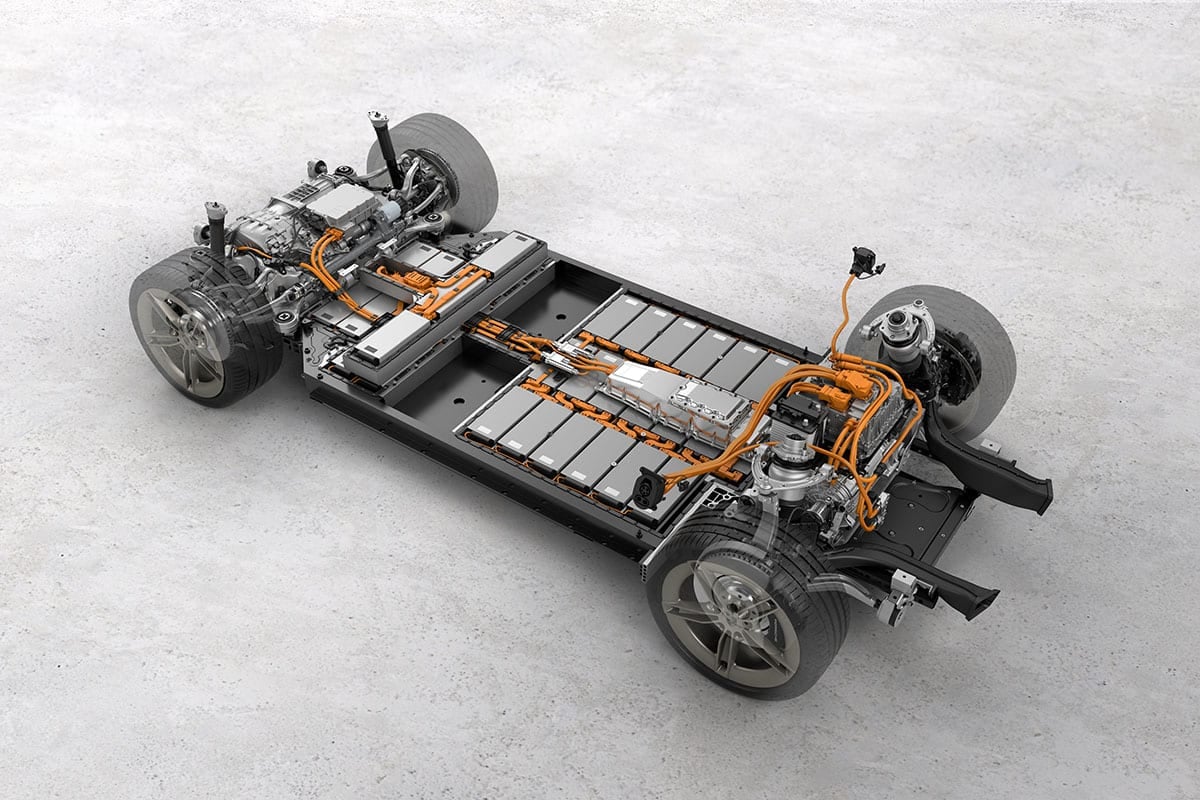

Pourquoi existe-t-il des pertes de puissance ?
Stockée en courant continu dans la batterie, l’énergie est envoyée à l’onduleur qui se charge de la convertir en courant alternatif, nécessaire pour alimenter la ou les machine(s) électrique(s). Avec ce processus de conversion, c’est l’onduleur qui est le responsable des plus grosses pertes de puissance entre la batterie et les roues, puisque la voiture électrique est dépourvue d’embrayage, de boîte à vitesse, d’arbre de transmission central.
Voitures électriques : de quoi est faite une architecture 800 V et à quoi sert-elle ?
Ensuite, les pertes sont plus mesurées. Ici on y retrouve les pertes de la ou les machine(s) électrique(s), plus ou moins importantes là encore en fonction de la technologie (synchrone à aimants permanents, rotor bobiné, asynchrone). Aussi, même si l’on retrouve une transmission assurée par un réducteur à rapport fixe unique et des demi-arbres pour faire tourner les roues, les contraintes sont moins importantes qu’avec une boîte à vitesse classique. Moins il y a d’intermédiaires, moins il y a de frottements et moins il y a de pertes. Dans de rares cas, on retrouve une boîte à deux rapports (Mercedes CLA, MG Marvel R, Porsche Taycan), mais la perte devrait être minime là aussi. Hélas, nous ne sommes pas en mesure de la chiffrer puisqu’il n’est pas possible d’effectuer des mesures en verrouillant un rapport.

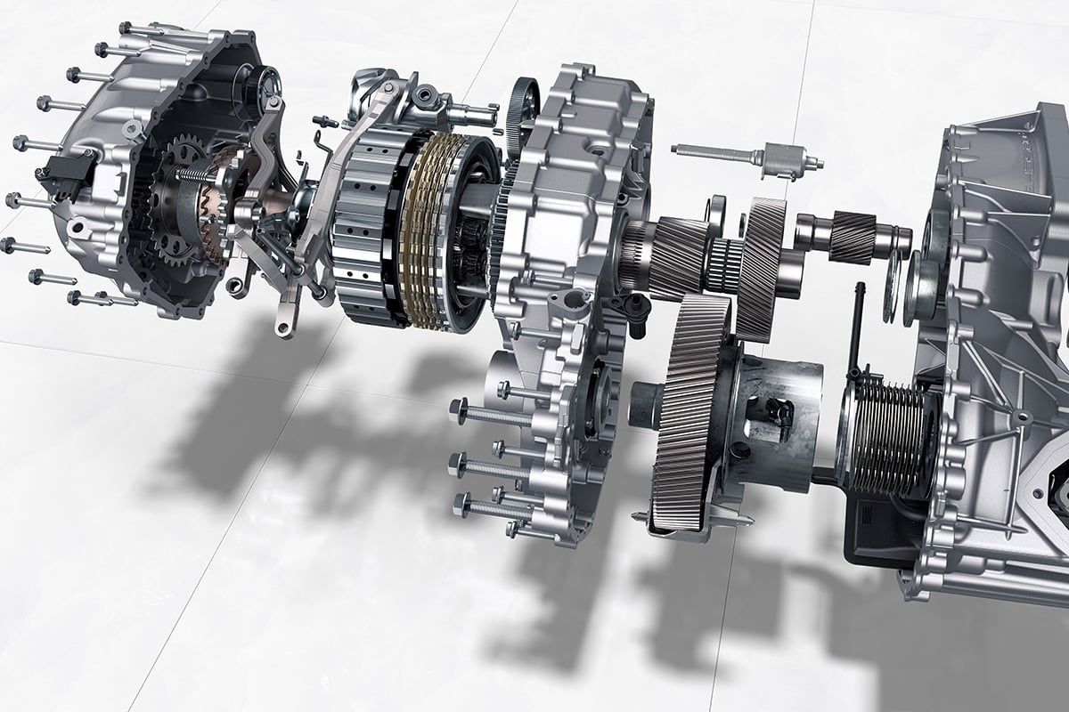

Une électrique avec une boîte de vitesses, une bonne idée ?
Du fait de leur configuration technique, les voitures électriques n’ont pas besoin de boîte de vitesses. Un rapport de réduction fixe suffit à assurer la traction du véhicule. Certains constructeurs ont imaginé une boîte à deux rapports, avec un pignon privilégiant les performances et l’autre les consommations. Certains équipementiers ont même été jusqu’à imaginer des boîtes parfaitement conventionnelles, sans franchir le pas d’une application en série toutefois. Les pertes d’énergie, et donc la surconsommation que cela engendre, ne seraient finalement pas si bénéfiques. Il suffit pour s’en assurer de comparer les consommations d’une voiture 100 % électrique à celles de son équivalent hybride rechargeable en mode EV, comme nous l’avons fait avec la Peugeot 308. Quand nous avons mesuré un appétit de 15,2 kWh/100 km avec la Peugeot e-308 électrique, la 308 Hybrid, qui utilise les rapports de la boîte e-EAT8 en mode EV, a bouclé le même parcours à 20,5 kWh/100 km ! Certes, bien que les deux autos étaient proches (finition, poids, pneus, …), l’ensemble onduleur/machine et la batterie sont différents, ce qui rend la comparaison difficile. Surtout que la e-308 est équipée de l’excellente machine M3 de eMotor. Mais tout de même, l’écart est important. Aussi, notons qu’un véhicule doté d’une transmission planétaire comme la Toyota Prius PHEV peut se montrer plus sobre : nous avons noté 16,2 kWh/100 km pour cette berline plus imposante que la compacte au Lion sur le même parcours et dans les mêmes conditions.
