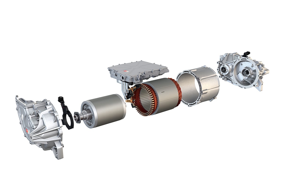

Chez les voitures électriques, on distingue deux grands types de moteurs (ou plutôt de machines électriques pour reprendre le véritable terme technique) : les machines synchrones et les asynchrones. Leur nom vient de la façon dont le rotor tourne en fonction du champ magnétique du stator. Dans la famille des machines synchrones, on distingue encore deux types bien différents : aimants permanents et rotor bobiné. Deux blocs qui nous intéressent aujourd’hui.
Les machines synchrones à aimants permanents (des aimants tels que nous les connaissons) sont de loin les plus répandues grâce à leur principe de fonctionnement et leur rendement énergétique, bien meilleur qu’avec une solution asynchrone par exemple, plus abordable mais moins efficiente lorsqu’elle tourne.  Ici, le courant qui circule dans le stator produit un champ magnétique, qui vient alors induire un champ sur les aimants présents dans le rotor. Ce phénomène met alors en mouvement le rotor, qui tourne au même régime que le courant magnétique.

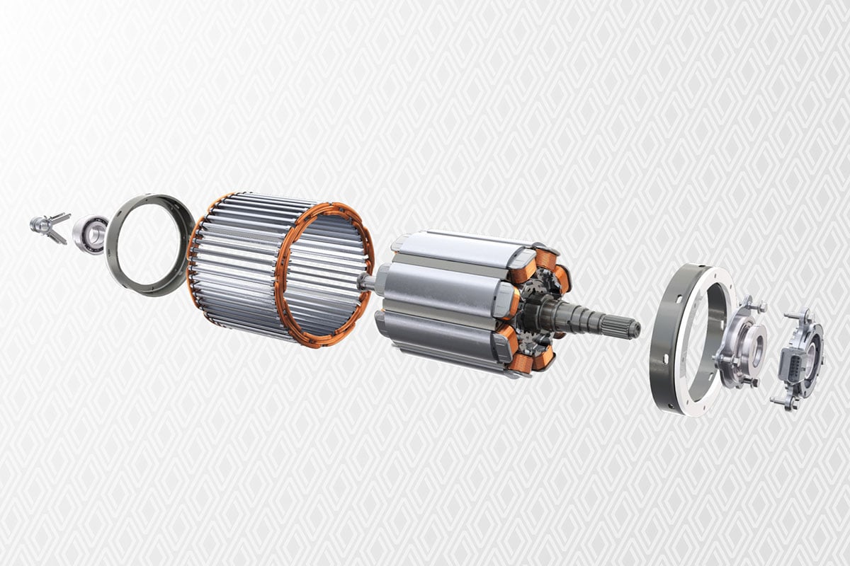

Le moteur à rotor bobiné reprend exactement le même principe. A la différence près que le rotor est ici composé de bobines de cuivre qui, alimentées en courant, deviennent alors des électro-aimants. Le rotor bobiné a ainsi le même rôle qu’un rotor à aimants permanents, ce dernier tournant toujours au même régime que le champ du stator dans les deux cas.

Machine synchrone à aimants permanents de Volkswagen ID.3

Mais tout n’est pas si beau avec un moteur à rotor bobiné. D’une part, la densité énergétique est plus faible, et cela nécessite une mise au point complexe pour proposer des caractéristiques similaires à celles d’une machine à aimants permanents. A ne pas confondre avec le rendement qui est similaire entre les deux technologies, bien que le rotor alimenté consomme de l’énergie. Et l’alimentation des bobines ne peut se faire que d’une seule manière : avec des balais. Ce sont les pièces qui permettent d’envoyer le courant au rotor. Comme pour toutes les pièces fixes en contact avec des pièces en mouvement, il y a de l’usure. La machine à rotor bobiné devra donc passer par la case entretien avant la machine à aimants. Mais elle pourrait aussi connaître des soucis de fiabilité en raison des poussières et débris produits par les balais. Bref, la longévité est mécaniquement plus compromise.
Machine électrique synchrone à rotor bobiné de Renault Megane e-Tech
