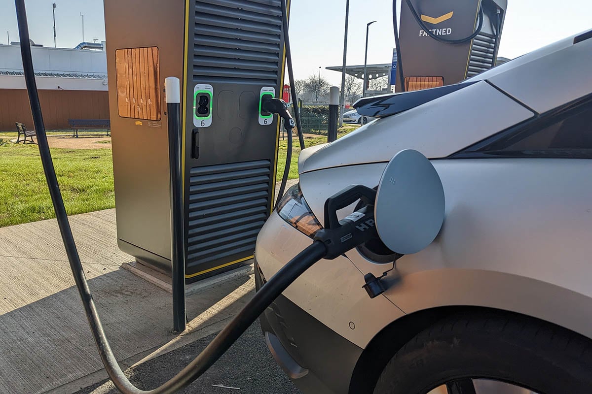

À première vue, les bornes de recharge rapide en courant continu (DC) semblent plus efficaces. En effet, elles fournissent directement du courant continu, contournant ainsi le chargeur embarqué. Les pertes de conversion sont alors limitées, car le gros du travail est fait par la borne elle-même qui est au passage souvent bien mieux optimisée que l’électronique d’un véhicule. Toutefois, recharger rapidement engendre d’autres types de pertes. Les batteries lithium-ion n’apprécient pas les charges intenses.
Voitures électriques : de quoi est faite une architecture 800 V et à quoi sert-elle ?Comme vous le savez, ce type de charge génère de la chaleur, ce qui nécessite l’activation d’un système de refroidissement qui consomme lui-même de l’énergie. L’étude de l’ADAC montre que les pertes en DC restent raisonnables, mais elles existent, surtout lors de charges prolongées à puissance maximale. Pour limiter cette perte d’énergie, la solution s’appelle le pré-conditionnement. Les résultats montrent des différences significatives, notamment lorsque les températures extérieures sont basses.
