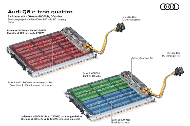

Il est parfaitement possible de recharger une voiture haute tension sur une borne de recharge moins puissante. Mais attention : ce n’est pas la puissance maximale de l’infrastructure qui importe, mais bien la tension sur laquelle elle repose elle aussi. Et cette information ne peut être trouvée que sur la plaque signalétique de la borne. Autrement dit, pour savoir si la borne est compatible, il faudra s’accroupir. Voici un exemple : même si elle n’affiche que 175 kW, une borne ABB gérée par Total est parfaitement compatible, dans la limite de la puissance indiquée. Dans ce cas, le plein d’une Audi e-Tron GT réclame 23 minutes (contre 18 minutes en temps normal), et une Porsche Taycan a ici besoin de 25 minutes (contre 17 minutes). Voici un exemple des courbes de recharge récupérées avec cette dernière.
En revanche, si la tension de la borne n’est pas suffisamment élevée pour alimenter correctement le système haute tension de la voiture, la recharge devra s’effectuer par d’autres moyens techniques. Dans la grande majorité des cas, c’est un convertisseur DC/DC qui est utilisé. En fonction de ses caractéristiques techniques, les puissances de sortie peuvent varier. Dans d’autres cas, comme avec la plateforme e-GMP Hyundai/Kia, c’est l’électronique de puissance qui s’occupe de la conversion. Enfin, d’autres fabricants, comme General Motors pour la plateforme Ultium ou Audi/Porsche pour la PPE, ont décidé d’aller plus loin : en fonction de l’infrastructure, le pack 800 V adopte électroniquement un raccordement en parallèle et peut alors être scindé en deux packs de 400 V. Selon les constructeurs respectifs, cela permet de se passer de convertisseur DC/DC. À ce titre, la Mercedes CLA est la seule à avoir fait le choix de s’en passer. Autrement dit, la recharge ne se lancera pas sur ces bornes 400 V, aussi rares soient-elles.

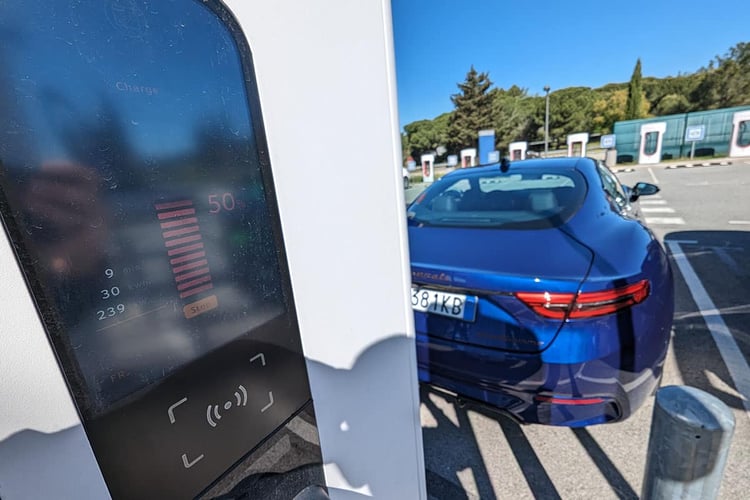

Maserati GranTurismo Folgore

En fait, du point de vue des pertes internes de la batterie, à iso-puissance, connecter deux demi-packs de 400V en série ou en parallèle ne change strictement rien ! Le gain (modeste) du passage au 800V se fait sur le câblage et le bobinage du moteur, ainsi que sur la surface de silicium des semiconducteurs de l'onduleur de traction. Sachant que l'augmentation de la tension bus apporte par ailleurs d'autres désagréments non négligeables (augmentation de l'épaisseur d'isolant et des distances d'isolement, diminution des valeurs des capas Y de mode différentiel pour en conserver l'énergie en-dessous du plafond de sécurité, augmentation des problématiques de CEM etc).
