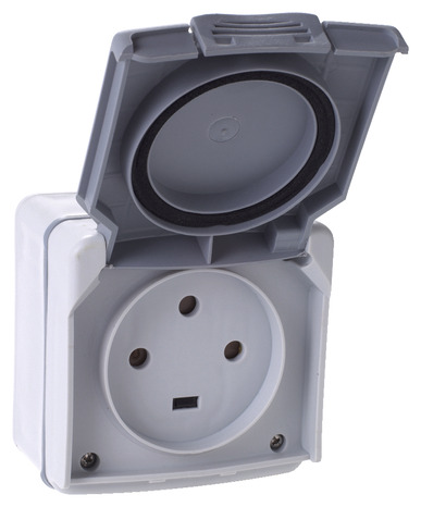

La réglementation actuelle (norme NF C 15-100 d’application obligatoire) proscrit l’installation de prises P17 en milieu résidentiel pour la recharge des véhicules électriques. Dépourvue d’obturateurs, elle présente un risque de choc électrique. Un danger particulièrement élevé en présence d’enfants, ces derniers ayant tendance à introduire des objets dans les connecteurs. Le cas échéant, votre responsabilité est pleinement engagée en cas d’accident. Les assurances refuseront ainsi de vous indemniser.
L’interdiction ne concerne pas exclusivement la prise P17. Elle aussi exempte d’obturateurs, la wallbox à câble à attache ne devrait normalement pas être installée dans un local à usage d’habitation.
Les 3 équipements autorisés pour recharger à domicile
Par élimination, le cadre actuel n’autorise que 3 équipements pour recharger une voiture électrique chez soi :
- la prise domestique classique
- la prise renforcée
- la wallbox dotée d’un connecteur T2S.

il existe aussi une prise 20A à obturateur ( fiche de terre plate ) qui permet plus d’intensité que la prise domestique . elle etait prevu pour les fours et les lave linges ( qui n’ont toujours eu que des prise 16A !!! ) https://www.bricodepot.fr/images/page_prod_big/8500/8904.jpg
