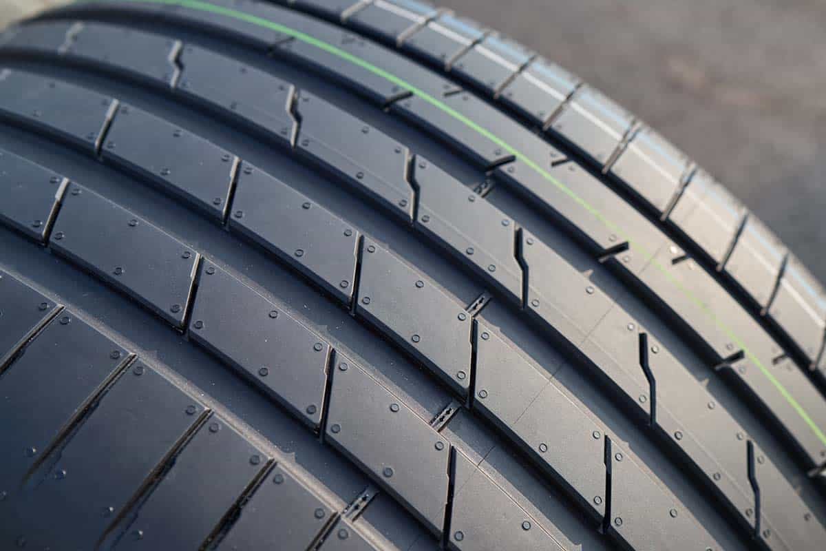

Entretien et révision d’une voiture électrique : le guide completSurtout que les paramètres qui entrent en ligne de compte avec une voiture électrique sont nombreux. En raison de leur poids plus important et de l’arrivée plus prompte du couple par rapport à une voiture thermique, la bande de roulement est généralement plus large. Cela influe donc à la fois sur la résistance au roulement et aérodynamique, et donc sur la surconsommation. De plus, la distribution du couple oblige à revoir la composition de la gomme pour assurer la meilleure traction possible. Et plus une gomme a du grip, plus elle fera consommer de l’énergie pour avancer. A l’inverse, avec moins de résistance au roulement, un pneu favorise les consommations et la longévité de la gomme, mais allonge les distances de freinage et dégrade sa tenue de route.
Tout ce qu'il faut savoir avant l'achat d'une voiture électriqueAussi, on note parmi les spécificités des pneus spécialement conçus pour les véhicules électriques différentes technologies pour atténuer le volume sonore à l’extérieur (une valeur obligatoire sur l’étiquetage européen) mais aussi à l’intérieur. Assez coûteuse, une solution consiste à installer une mousse à l’intérieur du pneu pour réduire les résonances. La plupart des fabricants s’intéressent davantage au dessin de la bande de roulement : l’impact des blocs, la traînée aérodynamique du pneu et la compression de l’air dans les rainures génèrent ce bruit. Voilà pourquoi les pneus hiver (jusqu’à six fois plus de lamelles qu’un pneu été) sont plus bruyants que leurs homologues été.

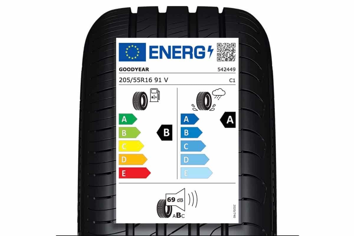

Dans tous les cas, portez votre attention sur l’étiquetage européen pour affiner votre choix. Mise en place par l’Union Européenne, la fiche sert à mieux guider le consommateur. L’étiquette se concentre sur trois aspects avec la résistance au roulement, le freinage sur sol mouillé et le niveau sonore. Les critères analysés ne sont donc pas nombreux, mais sont une bonne base de départ. En matière de freinage sur sol mouillé, il faut tabler sur une distance allongée de 3 m (B), de 7 m (C), voire de 12 m (E) par rapport à la mesure de référence.
Côté résistance au roulement, et donc d’efficacité énergétique, un pneu classé B réclame 0,14 l de plus, et 0,28 l de plus en catégorie C. En revanche, si les pictogrammes ont évolué avec l’apparition d’un éclair (pour symboliser l’énergie électrique), il n’existe aucune grille qui chiffre la surconsommation. Cependant, d’après nos différentes mesures et observations, nous avons remarqué en moyenne une surconsommation de 1,0 kWh/100 km en passant de A à B, et de près de 2 kWh/100 km en passant de A à C. Nous n’avons pas encore mené de mesures avec les catégories inférieures, en général peu recommandables.

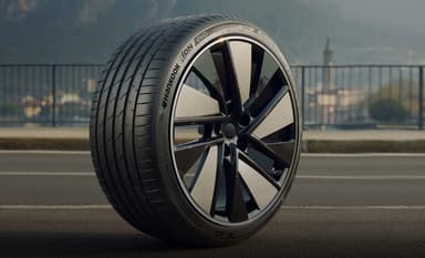

Jouant désormais dans la sphère des manufacturiers Premium, le fabricant coréen lance un pneu affichant les meilleures notes selon l’homologation européenne. Mais cela dépend des dimensions puisqu’ils ne sont pas tous Triple A. Si elle ne sacrifie pas le toucher de route ou le comportement dynamique, la faible résistance au roulement sert surtout l’efficience, parmi les meilleures avec ce pneu. Enfin, la technologie I Sound Absorber le rend plus silencieux que ses concurrents (nous avons mesuré 1,5 dB de moins par rapport au Michelin Pilot Sport EV). Mais nous mettons sous réserve les performances du Hankook iOn Evo sur le mouillé.

Dans tous les cas, il n’y a qu’une seule obligation : vous devez respecter les dimensions d’origine (205/55 R16 par exemple) ainsi que les indices de charge et de vitesse symbolisés par un nombre et une lettre (91 V). Et c’est tout ! Les marquages constructeurs (M0 pour Mercedes, N0 pour Porsche, T0 pour Tesla, …) garantissent les meilleures performances pour votre auto. En revanche, ils ne sont soumis à aucune réglementation, ce qui signifie que ni l’assurance, ni la garantie peuvent être annulées en cas de pépins !

Article très intéressant, merci Soufyane. Mes recherches précédentes et expérimentations ces années sont corroborées par ton article. Par contre ATTENTION : beaucoup de voiture électrique ont des pneus XL d'origine ; et il est OBLIGATOIRE de les replacer par des pneus XL (cf TPNF). Donc cette phrase : "Dans tous les cas, il n’y a qu’une seule obligation : (..) Et c’est tout !" est FAUSSE !! Donc faites très attention, et à mon humble avis l'article nécessiterait d'être mis à jour sur ce point !
source de réglementation : https://www.tnpf.fr/wp-content/uploads/2021/10/CoDim-T-2021.pdf
