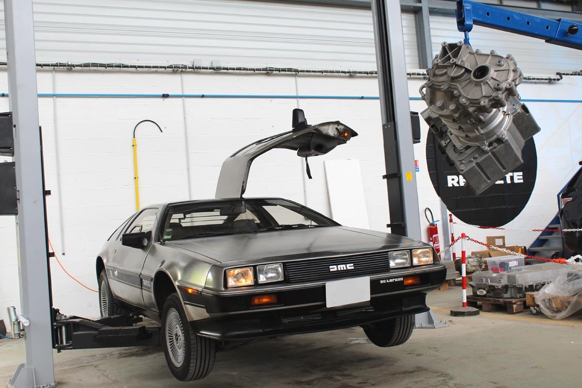

Explorer une casse automobile ou un garage est souvent source de surprises, et même de bonnes surprises. Les participants à la Nuit de la Revolte du jeudi 29 juin 2023 ont connu cette joie, à plusieurs reprises. En particulier avec cette DeLorean DMC-12 en lévitation sur les quatre patins d’un pont de l’atelier.

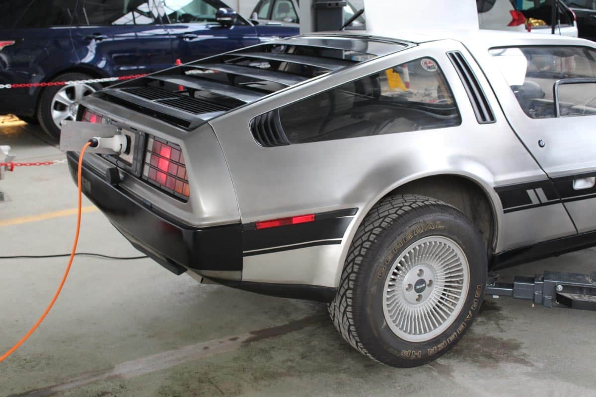

Électrique ? Le pont, oui ! Non, mais la DeLorean ? Aussi. Le câble de recharge qui se branche derrière la plaque d’immatriculation, entre les deux feux arrière, ne laisse aucun doute. Dessinée chez Italdesign, « et directement signée Giugiaro », la carrosserie en acier inoxydable brossé a conservé tout son charme.

Qu’est-ce qui coince ? « La législation n’admet pas aujourd’hui l’emploi de pièces d’occasion dans le kit de conversion et le sourçage de pièces haut de gamme est des plus délicats. Nous avons utilisé un moteur électrique récupéré à l’avant d’une Tesla Model 3. Il a été placé en position centrale arrière à la place de la boîte de vitesses qui a donc été supprimée ».
