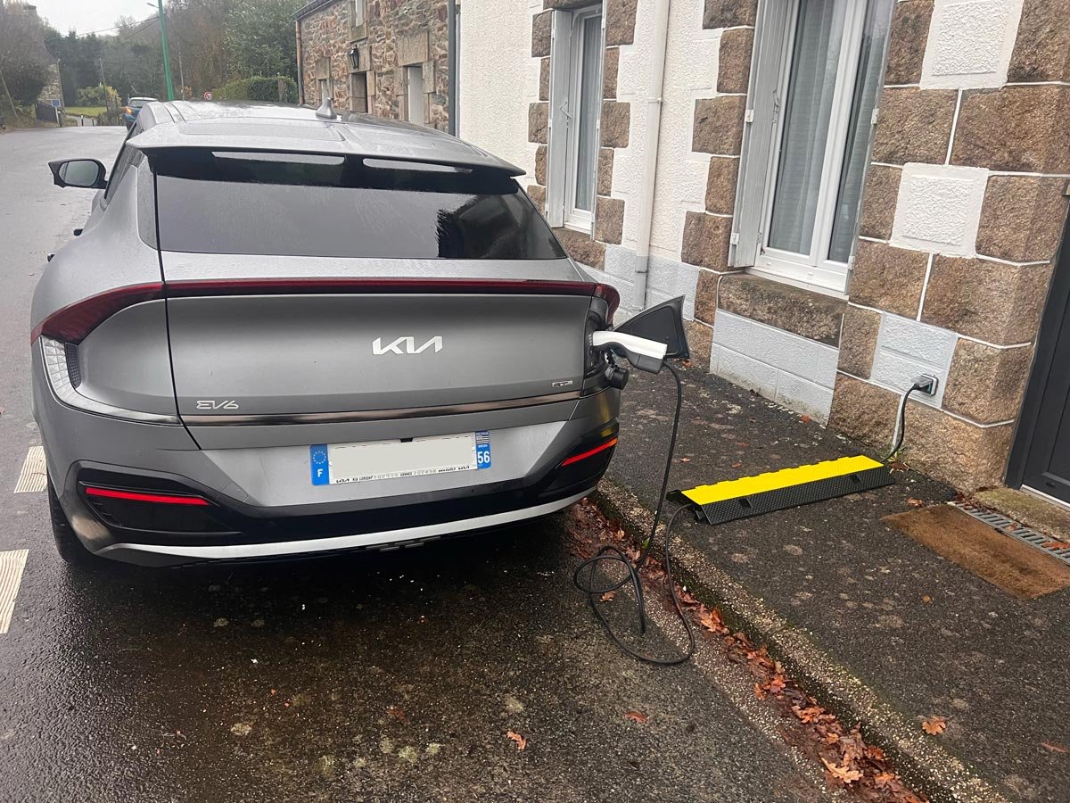

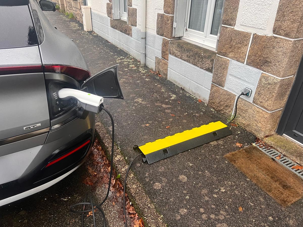

Notre lecteur détaille : « D’ordinaire, l’EV6 est dans un garage un peu plus loin où j’ai une wallbox 7,2 kW branchée sur le secteur. Toutefois j’ai mis une prise renforcée devant la maison qui me sert en dépannage pour la recharge lente. En utilisant un passe-câble bien repérable, la mairie tolère que je branche dessus ma voiture électrique ».
C’est également sur cette prise que le système V2L du Kia EV6 est branché : « Bien sûr, le recours à l’inverseur de source est indispensable pour ne pas créer de court-circuit. Il désactive le compteur Linky quand je branche la voiture sur la prise à l’extérieur de la maison. C’est alors le véhicule qui injecte de l’électricité dans le réseau domestique. Avec sa batterie de 77 kWh, je pourrais tenir une semaine et demie ».
