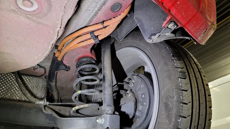

L’intégrité physique (déformation, corrosion, isolation, perforation, fixation, étanchéité) du câblage haute tension — reconnaissable facilement par sa gaine orange vif et allant de la batterie de traction jusqu’à la prise de recharge d’un côté et, de l’autre, jusqu’au(x) moteur(s) électrique(s) ou aux équipements annexes — est aussi passée au crible. Par « haute tension », on entend ici la classification nominale d’un composant ou circuit électrique si sa tension de fonctionnement est supérieure à 60 volts et inférieure ou égale à 1 500 volts en courant continu ou supérieure à 30 volts et inférieure ou égale à 1 000 volts en courant alternatif, les voitures électriques fonctionnant généralement pour rappel à des tensions entre 400 et 800 volts.
Toujours dans le cas de notre petite citadine espagnole, on remarque que la vérification du câblage est la bienvenue, notamment pour le câble qui part de la prise de recharge dans l’aile arrière droite, et qui est maintenu dans le passage des roues par des colliers en plastique à seulement quelques centimètres du ressort de la suspension. Même si la « recette » n’est sans aucun doute pas la même tant par ses ingrédients que par ses qualités gustatives, on se rappelle aussi de l’entretien des 100 000 km de notre Renault Mégane E-Tech qui avait révélé que la durite de liquide lave-glace ainsi que le joint entourant la baie moteur de la compacte au losange avaient été joyeusement grignotés par un rongeur anonyme.

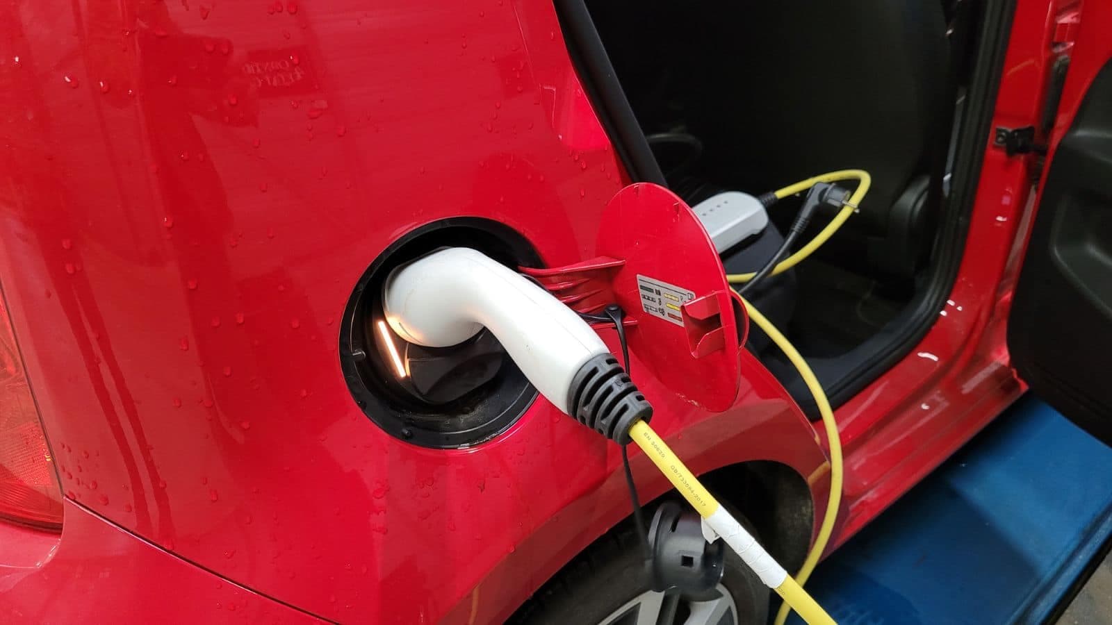

Vient ensuite la vérification de tout ce qui est lié à la prise de recharge, en commençant par sa protection, qu’elle soit sous la forme d’un cache indépendant ou intégré à la trappe, et son intégrité. La continuité de la masse est vérifiée en s’assurant que la résistance est inférieure à 100 ohms en reliant, via un multimètre, la mise à la terre de la prise AC à un autre élément de la voiture, comme le crochet de fermeture de la portière.
L’état du câble de recharge présent dans la voiture, peu importe s’il s’agit du câble Type 2/secteur ou Type 2/Type 2, est aussi vérifié et il sera utilisé pour un dernier test : que la voiture ne puisse pas avancer quand elle est branchée.
