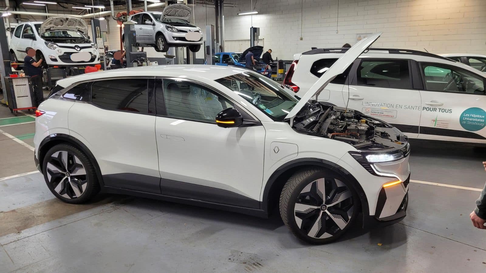

Revenons à notre Mégane. Avec exactement 100 018 km au compteur, nous l’avons livrée pour la troisième fois de sa courte vie à la concession Renault de Strasbourg – Hautepierre du groupe Hess Automobile. La toute première a eu lieu en juin 2023 à 31 249 km, avec le changement du filtre d’habitacle ainsi que la vérification, voiture montée sur un pont, de près de 80 points de contrôle comprenant, entre autres, pneus, freins, suspensions, soufflets ou encore roulements. Prix du forfait : 79 € HT, soit presque 95 €. Retour en janvier 2024 à 61 699 km pour le même forfait, de même que le changement des deux trains de pneus.

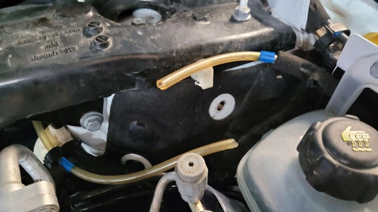

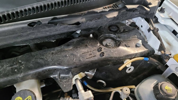

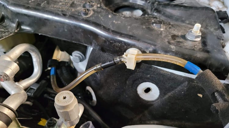

Direction l’atelier pour notre Mégane qui commence son examen par une vérification du bon fonctionnement des phares et feux, des essuie-glaces et lave-glaces. Et premier problème : la buse chargée d’asperger la ridiculement petite lunette arrière reste désespérément sèche. Capot ouvert, le diagnostic est rapide à faire : le tuyau est sectionné, visiblement par de petites dents aiguisées. « Un écureuil ou une martre, ça » précise l’employé Renault visiblement zoologiste à ses heures perdues, et, en effet, un petit mammifère s’est offert un festin complet à nos dépens puisque, après cette entrée, le plat de résistance semble avoir été le caoutchouc des joints entourant la baie. Le suspect a même laissé quelques traces de pattes.

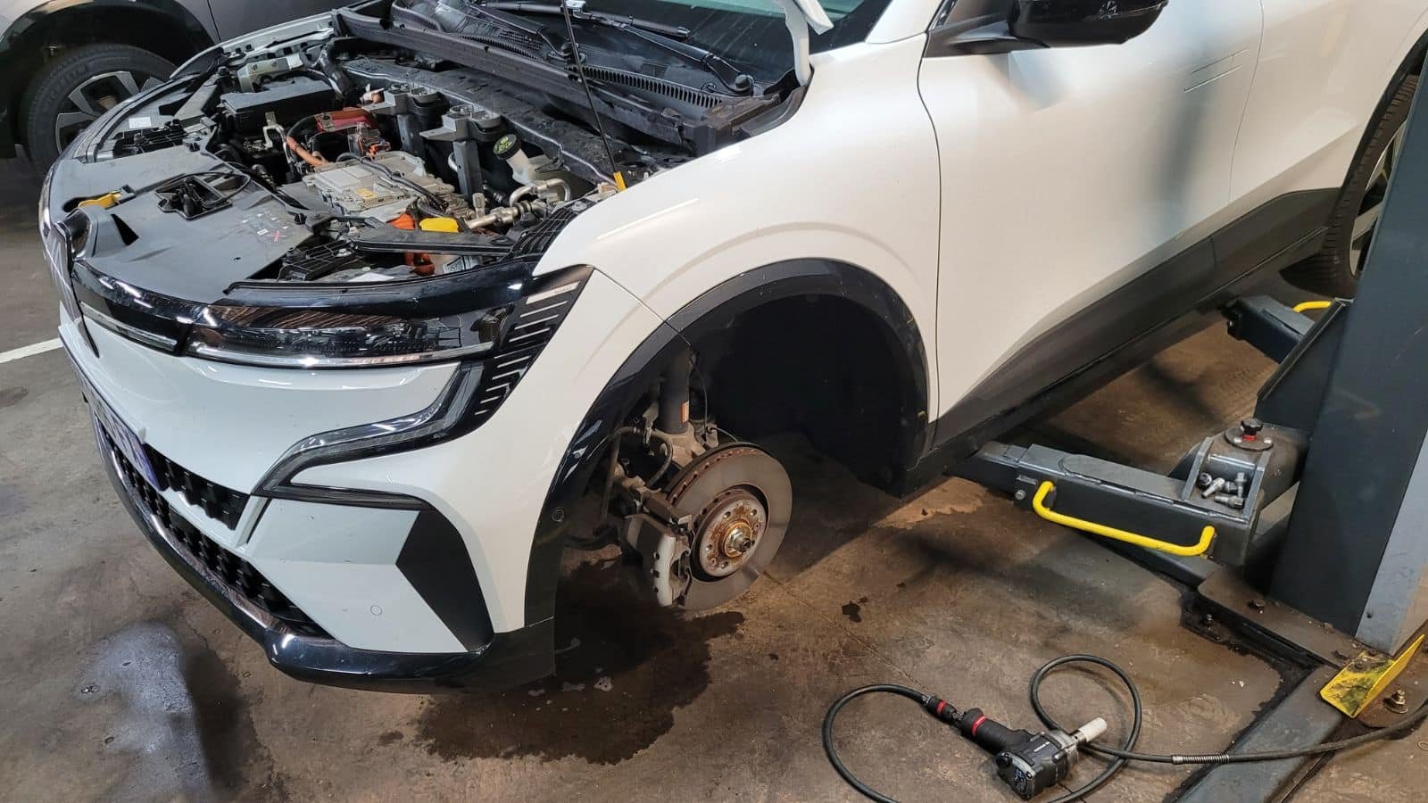

Quelques minutes plus tard, la réparation est faite, et la Mégane est montée sur un pont pour poursuivre son examen. Toutes les liaisons au sol et les roues sont passées en revue et rien n’est à noter à l’exception des pneus qui arriveront bientôt au témoin de leur partie hiver. Il reste toutefois largement de quoi terminer la saison, voire repousser leur remplacement à la prochaine révision.

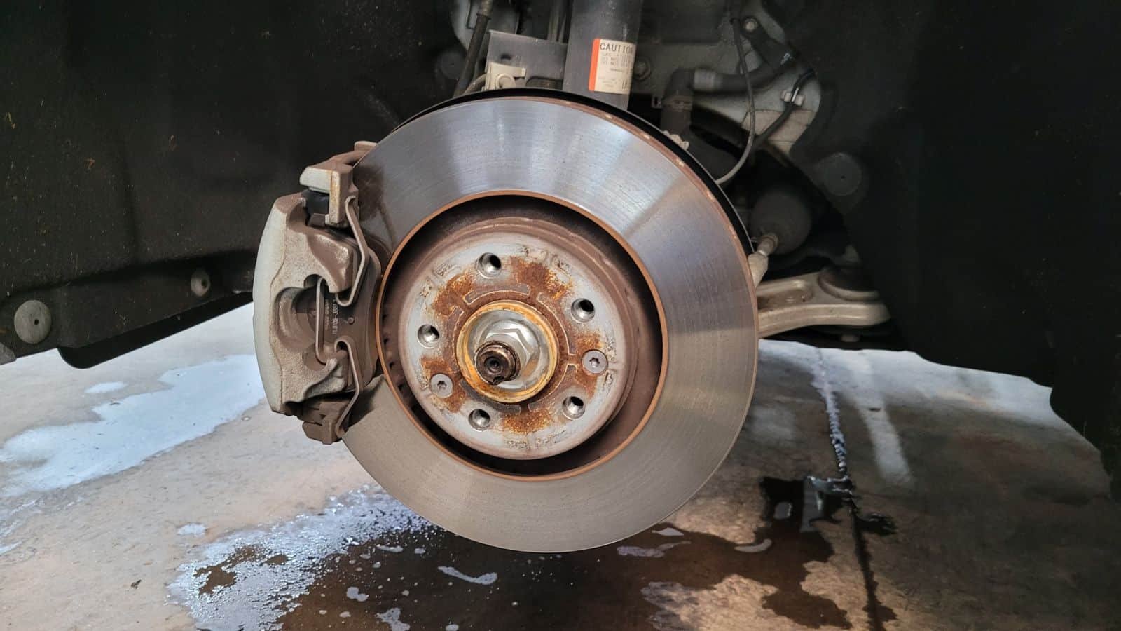

Disques et plaquettes sont évidemment passés au crible. Sont-ils d’origine ? Tout à fait. Sont-ils toujours bons pour le service ? Oui, mais à quel point ? On sort le pied à coulisse, on vérifie les données officielles et le chiffre tombe : 20 % d’usure. Oui, théoriquement, cette Mégane pourrait faire 500 000 km avant de devoir changer les disques. On peut remercier ici les palettes au volant permettant de régler l’intensité de la régénération et se passer des freins mécaniques la grande majorité du temps pour ralentir la voiture.

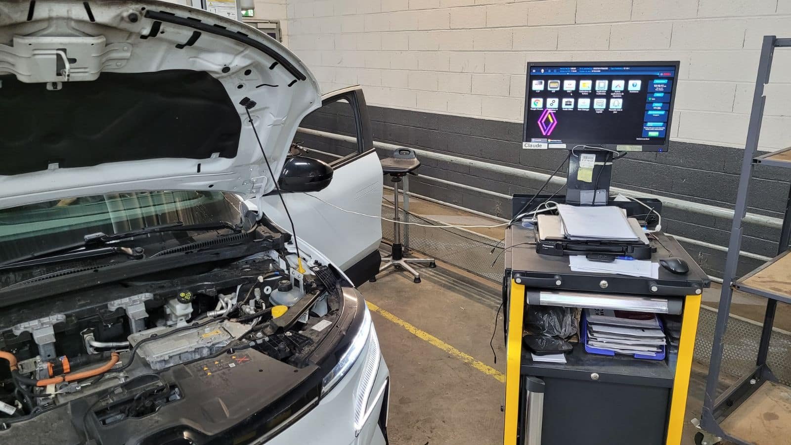

L’inspection se termine par ce qu’on appelle communément « un passage à la valise » ce qui, dans le cas d’une voiture électrique, va jusqu’au test de l’état de santé de la batterie, le fameux « State of Health » ou SoH, exprimé sous la forme d’un pourcentage de ce qu’il reste de la capacité utilisable par rapport à ce qu’elle était quand la voiture était neuve. En règle générale, une baisse moyenne de 2% par an est considérée comme normale, mais ce n’est pas forcément linéaire, avec souvent un déclin fort au début puis plus stable ensuite. De plus, cela dépend fortement de l’utilisation que l’on fait de la voiture, et surtout de la façon dont on gère la recharge. Et on a beau vous prodiguer à longueur d’année les bons conseils pour prolonger la vie de la batterie lithium-ion de votre voiture électrique, dans le cas de cette automobile communautaire, le cordonnier marche ici pieds nus dans les graviers, avec environ un plein d’électrons sur deux réalisé sur une borne DC ainsi que des niveaux de charge maintenus parfois à 100 % pendant plusieurs jours et descendant fréquemment très près des 0 %.
Quelle est la durée de vie d’une batterie de voiture électrique ? Voilà enfin une réponse précise !
En regardant par-dessus l’épaule de l’employé Renault concentré sur son écran, un nombre absolument colossal de chiffres plus ou moins obscurs sont extraits en direct du BMS via la prise OBD et défilent, jusqu’à arriver à la ligne fatidique qui nous intéresse. Roulement de tambours : le SoH de notre Mégane, avec plus de 100 000 km au compteur et malmenée par ses recharges donc, est de 96 %. Soit pile dans la moyenne après deux ans, malgré les mauvais traitements. Est-ce vraiment une surprise ? Pas vraiment, l’autonomie semblant toujours être la même, ou presque, depuis le début.
