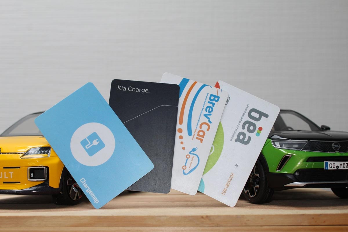

C’est devenu systématique, lorsque je passe en caisse, sors, et même parfois à l’entrée de certains magasins, l’alarme se déclenche comme si j’avais volé un article. La cause ? Mes badges de recharge pour véhicules électriques dans ma sacoche. Vivez-vous la même expérience ?
J’ai mis un bout de temps à imaginer que mes badges RFID pour la recharge des véhicules électriques pouvaient être la cause du déclenchement de l’alarme dans les magasins. Et pas seulement dans une seule enseigne. Je gagne quasi à tous les coups chez Leclerc, Super U, Lidl, Decathlon, But, Boulanger, Cultura, etc.
Un jour, pour comprendre ce qui pouvait précisément en être la cause, j’ai pris le temps avec un agent de sécurité d’identifier le déclencheur de façon de plus en plus fine. On a vite vu que ça provenait de ma sacoche. Mon couteau Laguiole dans son étui en mémoire de mon grand-père maternel ? non ! Mon porte-cartes de crédits ? Bingo !
Ça ne pouvait pas être ma carte bancaire, ma carte vitale, ma carte de presse, ni les cartes de visite cartonnées que j’entasse dedans, et encore moins les tickets de caisse qui débordent. Il ne restait que quelques cartes de fidélité oubliées et mes badges de recharge Chargemap, Kia Charge, Brev’Car (Côtes-d’Armor) et Béa (Ille-et-Vilaine).
Dacia Spring : Leclerc proposera la citadine électrique à 5 €/jourJ’ai tenté les quatre badges d’un coup, dans ma main, sans rien d’autre, devant le portique : bip bip bip. Du coup, par dichotomie, j’ai voulu isoler le responsable, avec deux bons candidats possibles selon moi : le Kia Charge envoyé d’Allemagne et reçu alors récemment, ou le Béa désactivé depuis peu à ce moment-là du fait du changement d’opérateur pour Ouest Charge et faisant double emploi avec le Brev’Car.
Fausse route. En ne passant que deux des quatre badges, et quels qu’ils soient, ça ne sonnait plus. Pareil dans les autres enseignes. Ce n’est donc pas un badge de recharge en particulier qui provoque le déclenchement de l’alarme dans les magasins, mais le fait d’en avoir a priori un minimum de quatre en même temps.
Peut-on imaginer un élément sur moi qui contribuerait au phénomène ? Par exemple de l’électricité statique ? Pourquoi seulement moi dans ce cas ? Un vêtement ? Je ne mets pas toujours les mêmes. Ma montre solaire ? Je la porte au poignet gauche alors que je passe la main droite devant le portique.
La solution la plus simple pour y remédier est alors de déposer mes badges dans la voiture avant d’entrer dans le magasin. Et si j’oublie ? Ça bipe. Là encore, un moyen d’éviter de faire sonner l’alarme, mais qui suppose d’être au moins deux : passer deux badges et ne pas se présenter devant le portique de façon trop rapprochée.
