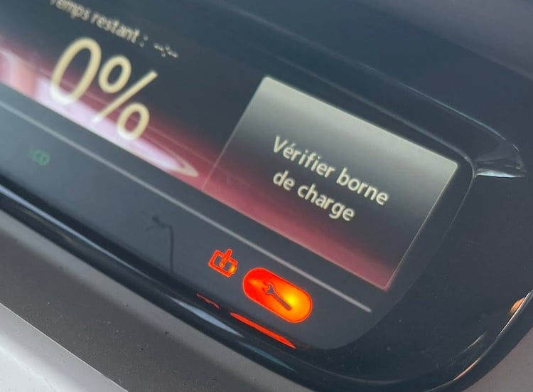

Résultat : notre Renault Zoé de 2017 a soudainement refusé de recharger à domicile, sur borne comme sur prise. L’écran de bord affichait un fatidique « vérifier borne de charge », qui trahit la plupart du temps un problème lié à la terre. Un comportement connu de longue date, mais facile à régler en quelques étapes.

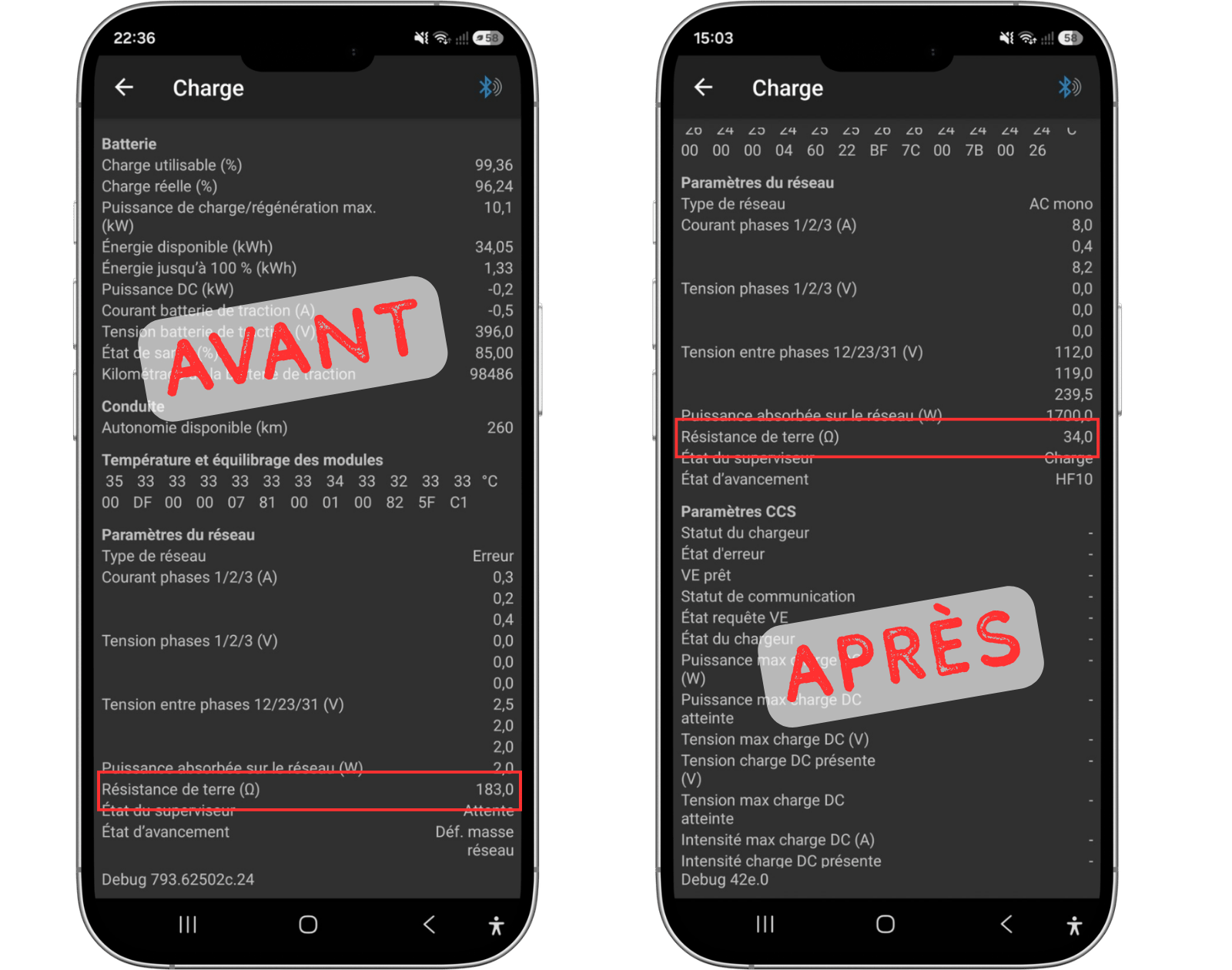

Renault Zoé d’occasion à partir de 7 000 € : tout ce qu’il faut savoir avant d’acheterSi vous tenez malgré tout à mesurer la valeur de terre de votre logement, deux méthodes existent. La première consiste à utiliser l’application smartphone gratuite CanZE, couplée à un lecteur OBD à brancher sur la prise éponyme du véhicule. Cette appli permet de consulter les données détaillées des voitures électriques du groupe Renault, et notamment la résistance de terre. Un lecteur OBD d’excellente qualité est nécessaire : nous disposons du modèle OBDLink LX mais d’autres peuvent également fonctionner. Cette petite prise remonte les informations à votre smartphone en Bluetooth.

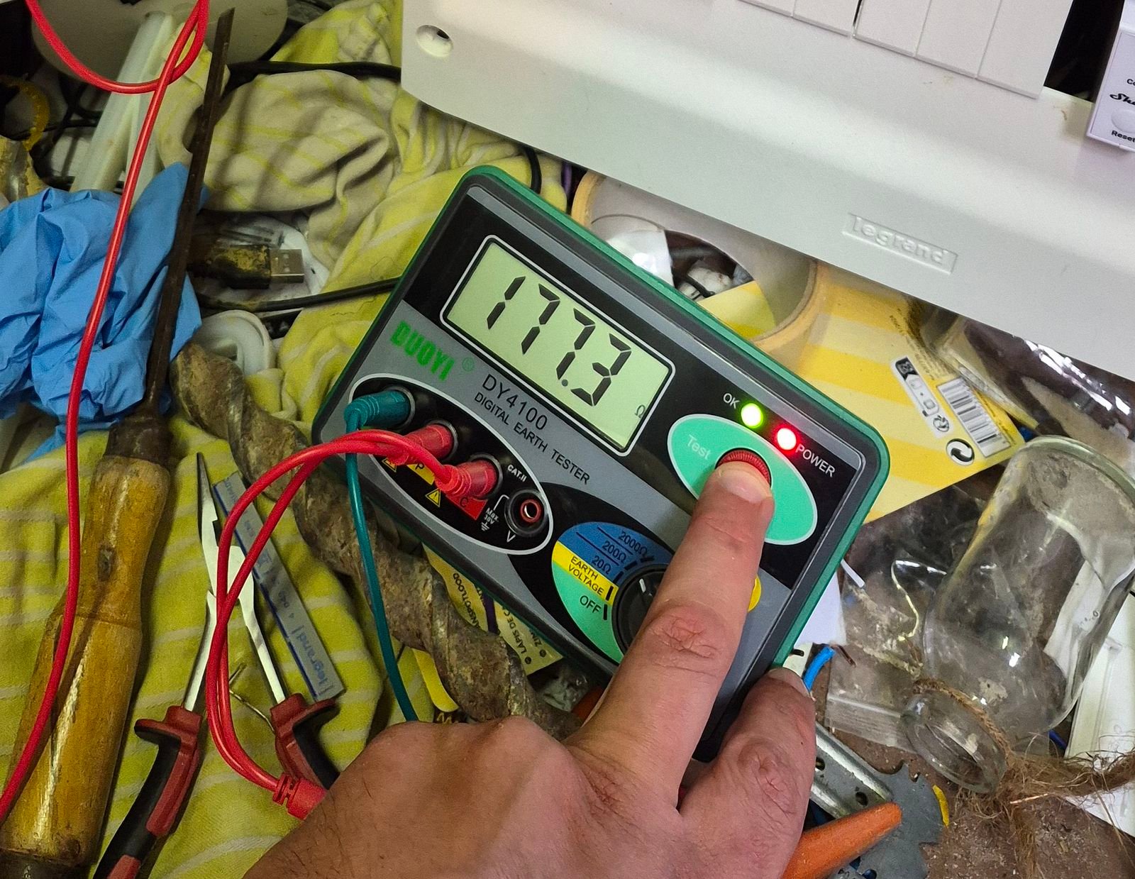

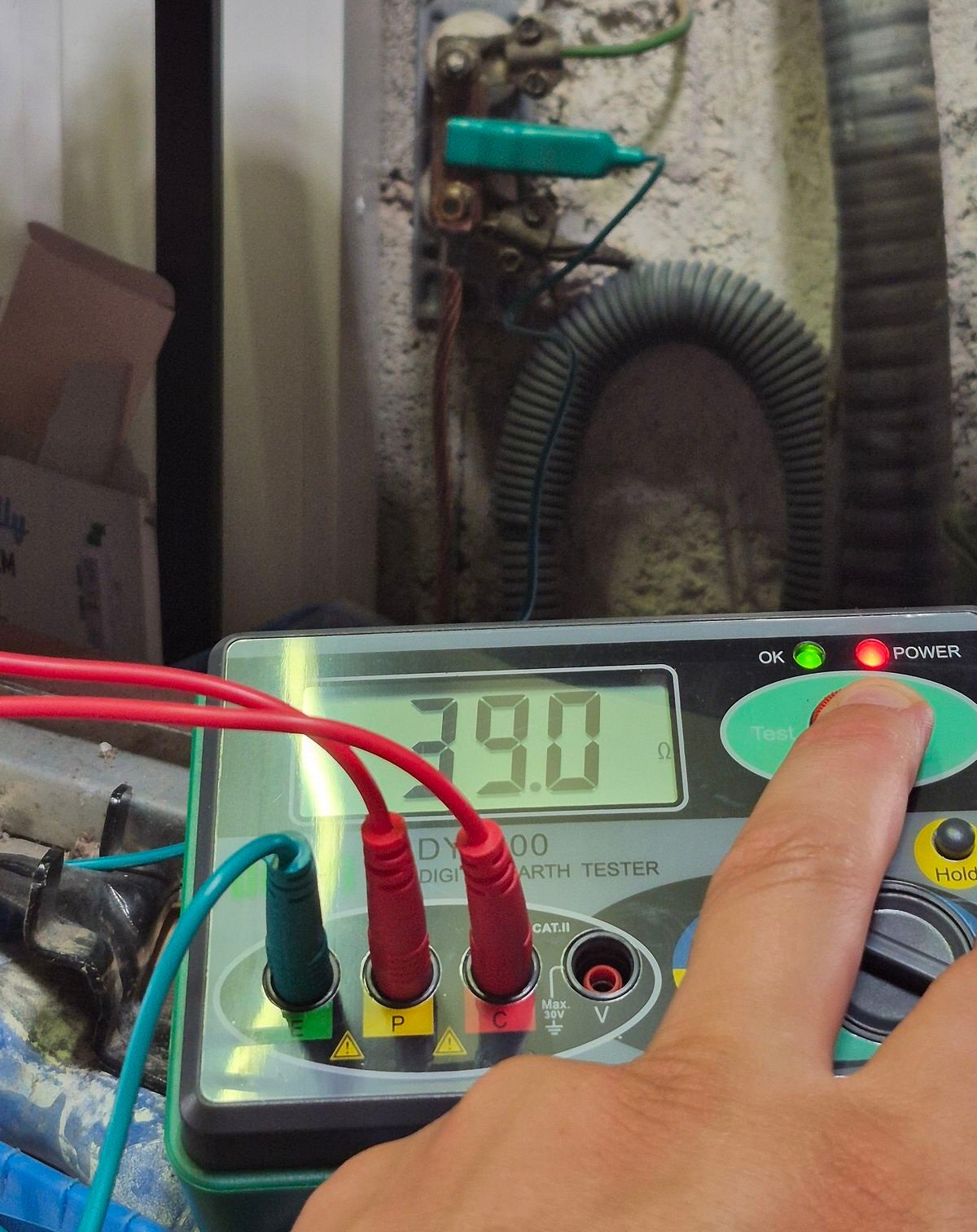

La seconde méthode consiste à utiliser un ohmmètre, à brancher sur votre installation électrique. Un fil sur le bornier de terre, l’autre sur le neutre, un bouton à presser et le petit écran affiche immédiatement la valeur.
Nous avons ainsi pu valider nos soupçons : via l’application CanZE, la Zoé indique une résistance de terre de 183 Ω, soit presque deux fois supérieure à la limite de 100 Ω exigée pour lancer une charge. Une mesure confirmée par notre ohmmètre, qui affiche 177 Ω. Après deux mois sans pluie significative, la sécheresse a donc eu un effet désastreux sur la mise à la terre de notre installation électrique. Il faut passer à l’action.

Après une bonne heure de travaux légers, la résistance de terre est considérablement améliorée. La Zoé indique désormais 34 Ω, proche des 39 Ω mesurés par notre ohmmètre. C’est une excellente valeur pour une installation domestique. Elle permet non seulement de recharger à nouveau notre citadine à batterie, mais aussi une sécurité accrue de l’ensemble de notre tableau électrique. En effet, le fonctionnement des disjoncteurs différentiels est d’autant plus optimisé que la résistance de terre est basse.
