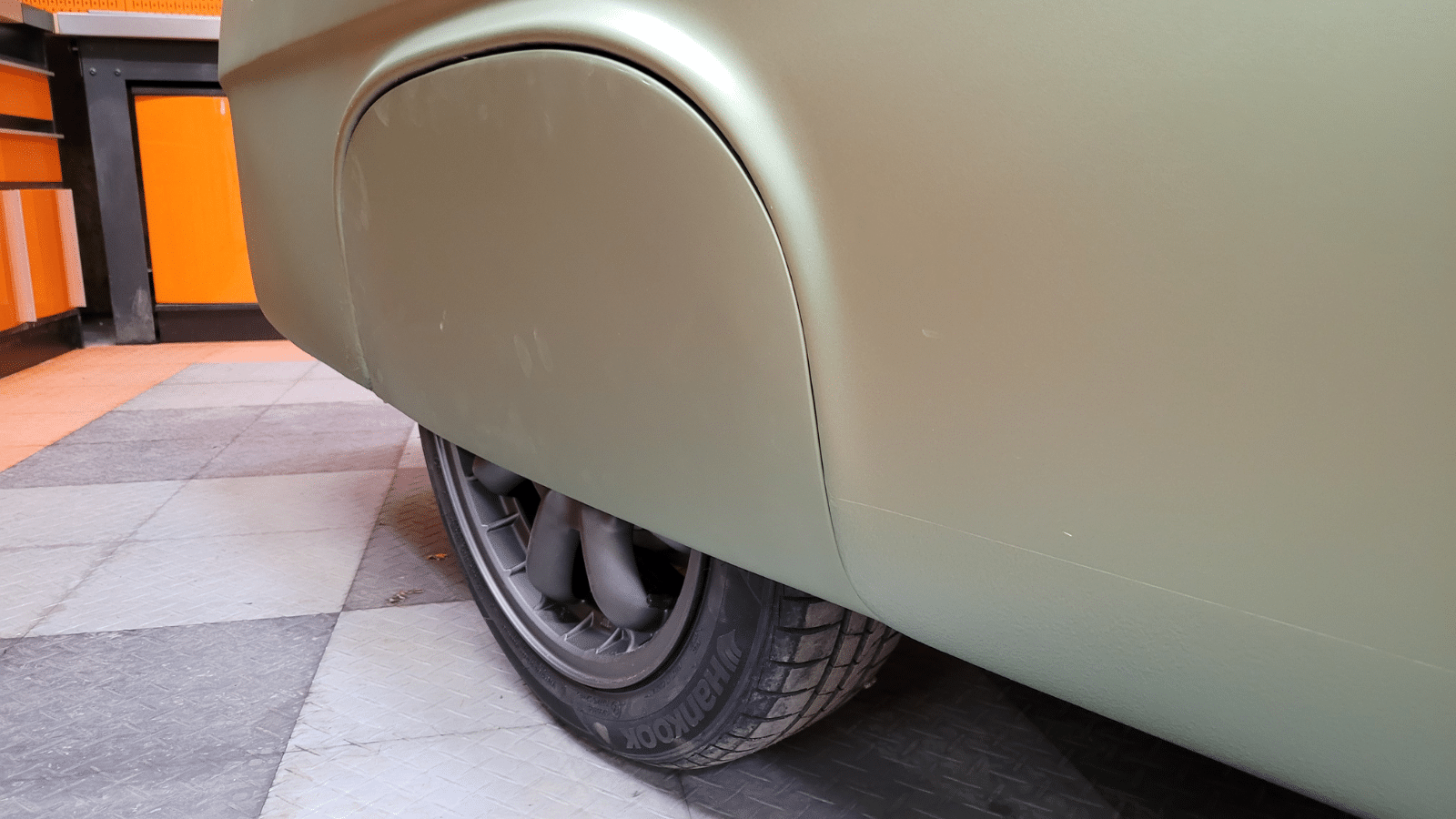

On ne peut pas dire que les évolutions esthétiques que nous avons concoctées pour notre Skoda Octavia Combi de 1969, dorénavant électriques, aient l’unanimité lorsque nous les avons dévoilées dans le précédent épisode publié la semaine dernière. Les jupes sur les roues arrière, conçues sur mesure par Style & Design, ont été plutôt bien reçues, mais on ne peut pas en dire de même pour le massif bouclier emprunté à une Volkswagen Golf Mk1 courant en Berg Cup. Je l’ai avoué moi-même, je n’étais pas moi-même totalement conquis, mais j’ai décidé de conserver mon jugement final une fois la voiture entièrement recouverte de son incroyable teinte définitive, le Vert Explorer du concept Skoda Vision 7S dévoilée l’année dernière. Et c’est justement au programme, entre bien d’autres choses, de l’épisode de cette semaine.

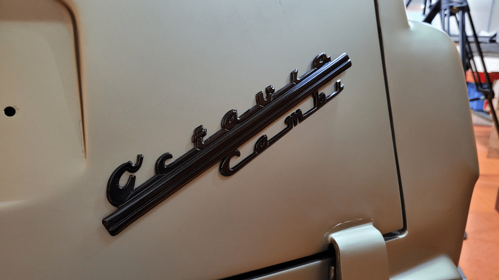

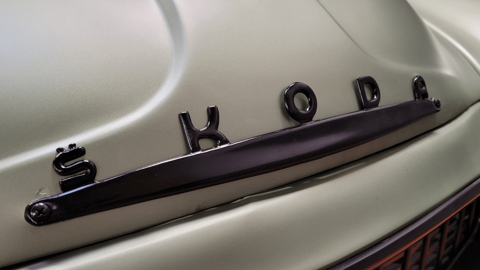

Tous les éléments chromés de la carrosserie ont été passés en noir satiné pour diverses raisons. D’abord parce que les émissions causées par le processus de chromage sont estimées à 500 fois plus toxiques que le diesel et peuvent provoquer des problèmes de santé graves allant jusqu’au cancer du poumon. Ensuite, parce que c’était bien simple pour remettre en beauté des éléments fatigués et sinon introuvables. Et enfin, tout simplement parce que nous trouvions que cela faisait aussi un contraste intéressant avec la peinture.

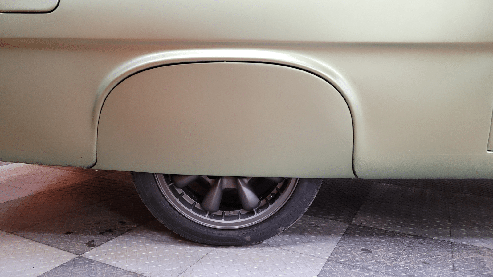

Parlons maintenant des roues, domaine cher à mon cœur. Ce qui peut paraît accessoire est cependant ici une nécessité puisque la partie intérieure des jantes en tôle était bien détériorée et qu’il va sans dire que les pneus rechapés et restés à plat pendant des années se devaient d’être remplacés d’urgence. Nous voulions de plus, pour les premières, passer à des éléments plus légers en aluminium, et, pour les seconds, avoir de la gomme moderne avec l’efficience qui va avec, en modifiant les dimensions de l’ensemble. Mais dans ce domaine non plus, cette Skoda ne fait pas les choses comme les autres puisque l’entraxe des jantes, c’est-à-dire la distance qui sépare les trous de fixation des roues, est très particulier : c’est en effet du 4×130. Il fallait aussi que l’alésage central soit suffisamment grand pour laisser passer un moyeu étonnamment de grand diamètre et que le déport — la distance à laquelle la jante s’éloigne du moyeu — soit assez raisonnable pour ne pas venir toucher nos fameuses jupes arrière sur mesure. Il fallait de plus qu’elle soit suffisamment fine pour mettre le pneu que l’on envisageait de monter. Ah et puis évidemment, on ne voulait pas un design trop moderne.
Bref, un cahier des charges très complexe quand on ne veut pas aller sur du sur-mesure et qui m’a valu quelques nuits sans sommeil à surfer sur internet. Au final, mes recherches m’ont permis de déterminer qu’une seule voiture de grande diffusion avait les mêmes caractéristiques, la Volkswagen Coccinelle, mais attention, seulement celle produite de 1970 à 1979. C’est heureusement un modèle qui reste toujours extrêmement populaire aujourd’hui, et on a finalement eu le choix entre précisément trois modèles de jantes plus ou moins facilement trouvables. Au final, nous avons opté pour des Enkei Compe en 5,5×15 que nous avons trouvées chez le très efficace importateur officiel de la marque TogheïShop, au style rétro allant parfaitement avec la voiture et infiniment moins lourdes que les jantes en tôle d’origine pourtant en 5×14. Elles ont été recouvertes de pneus modernes, des Hankook Kinergy Eco 2 en 145/65R15, la monte la plus fine proposée par l’équipementier coréen que l’on trouve aussi à l’avant d’une Mitsubishi i-Miev et contre 185/70R14 d’origine. Au final, on a donc à la fois des roues plus légères avec de plus une empreinte au sol moindre réduisant d’autant les frottements et des performances en matière de tenue de route malgré tout bien supérieures.
Encore faut-il parvenir à les monter, ces roues. Et cela a été un échec retentissant puisqu’on s’attendait éventuellement à avoir quelques difficultés à l’arrière pour ne pas venir toucher les jupes, ce qui est le cas et qui nécessitera un retour chez Style & Design pour un petit ponçage supplémentaire, mais pas à l’avant. Malgré le diamètre d’un pouce supplémentaire, le dessin particulier de l’intérieur des Enkei fait qu’on vient toucher la biellette de direction. Tout se monte, mais les roues ne peuvent pas tourner, ce qui, avouons-le, est gênant pour un véhicule. Rien qui ne soit cependant insurmontable : des solutions existent comme des élargisseurs de voie et c’est le jeu quand on veut faire un projet unique, mais c’est tout de même frustrant, je ne vous le cache pas.
