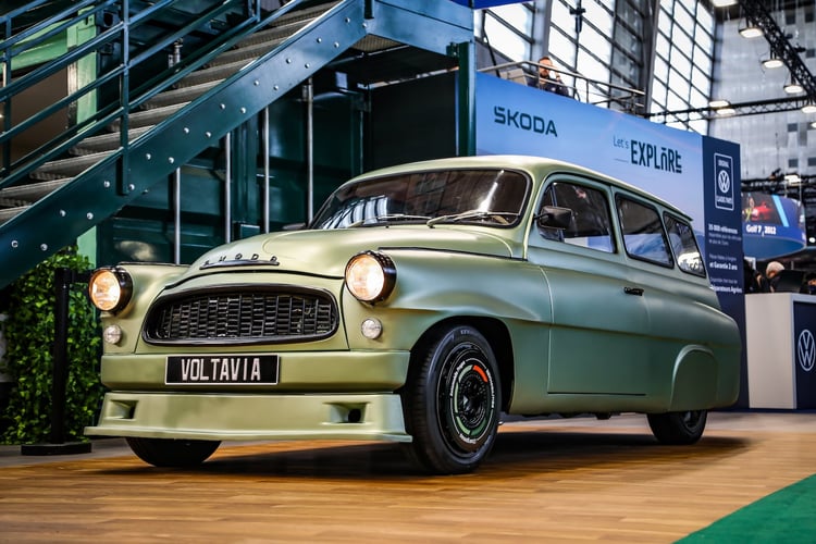

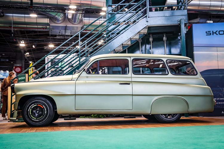

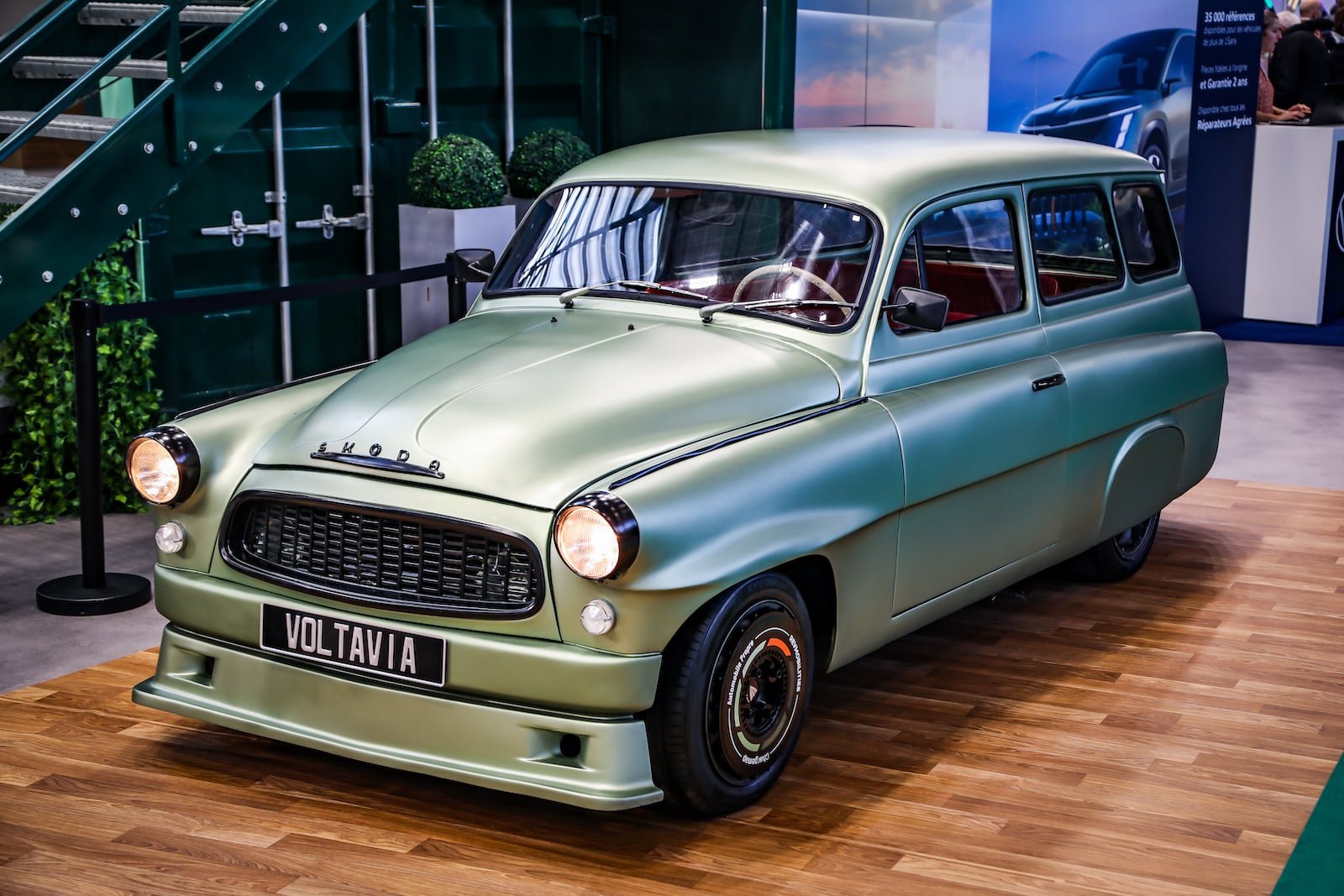

C’est ainsi qu’est née notre Skoda Voltavia, basée sur une Octavia Combi de première génération sortie rutilante des usines de Mlada Boleslav en 1968, mais que nous avons récupérée dans un bien triste état aux Pays-Bas, où elle était immobilisée depuis six ans. Mais croyez-le si vous voulez, cela faisait partie de notre cahier des charges : il nous semblait philosophiquement invraisemblable de partir d’une base roulante. Toutefois, qui dit voiture négligée mécaniquement dit carrosserie bien croquée par le temps. Et laissez-moi vous dire que les Skoda des années soixante ont une passion dévorante, c’est le cas de le dire, pour la rouille.
Impossible de se lancer dans ce projet seul et, pour nous épauler, nous nous sommes approchés des références dans le domaine en France, Rétrofuture, chez qui Alexandre Dutot a accepté d’enfiler la casquette de chef de projet pour diriger parallèlement les deux chantiers que sont la restauration et la conversion à l’électrique.
La première, nécessaire jusqu’au châssis, a été assurée par Méca Rétro Sport, petit garage de Saint-Maritime tenu par Aurélien Letheux, moitié du binôme présentant Wheeler Dealers France. Ce travail titanesque s’est terminé par plusieurs couches du fantastique Vert Explorer vu pour la première et dernière fois sur le concept Vision 7S.
Projet Voltavia – Notre Skoda électrique est peinte par une star, mais soudain la catastrophe !

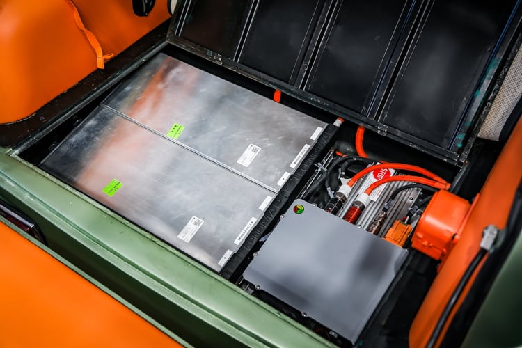

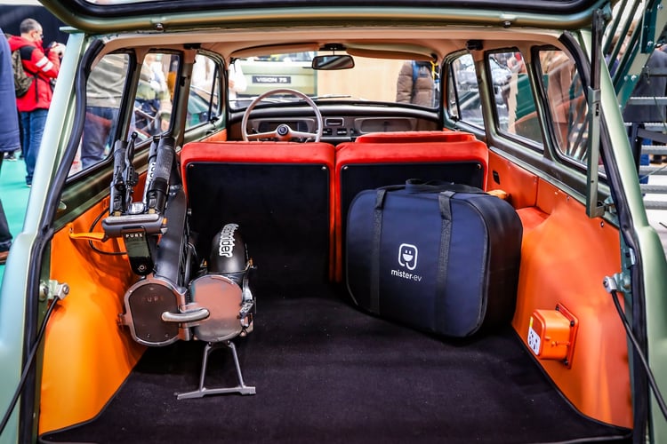

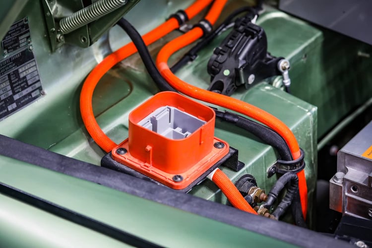

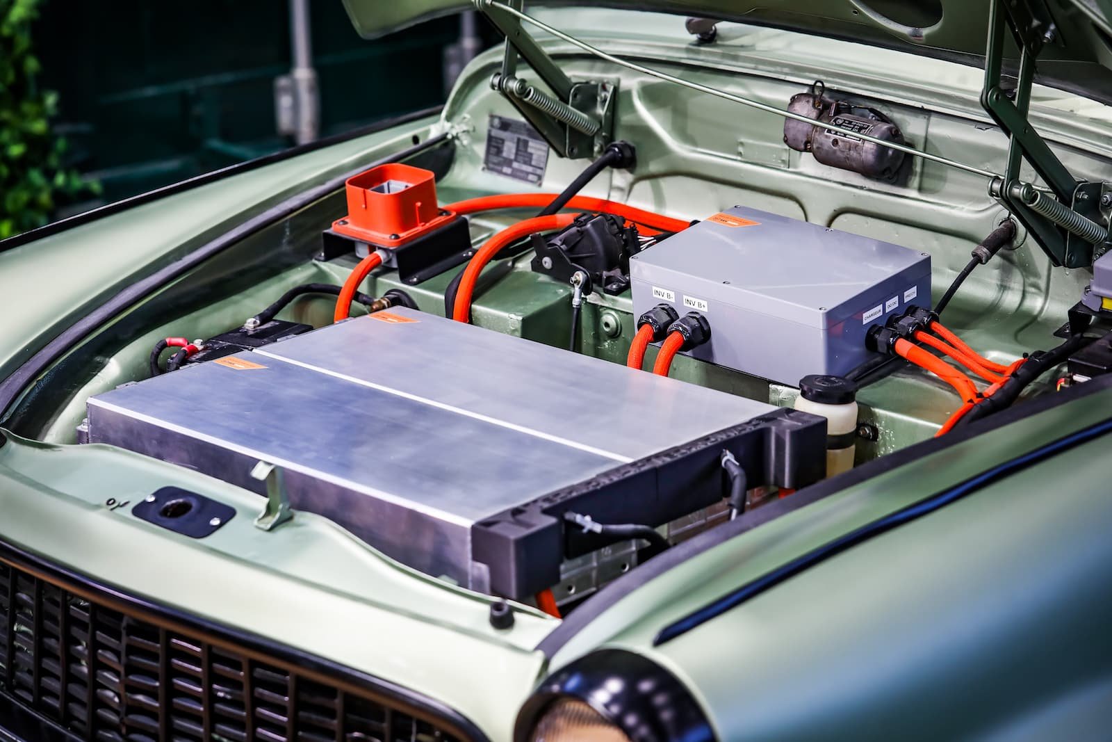

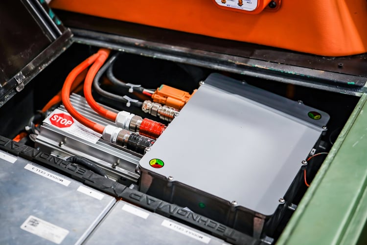

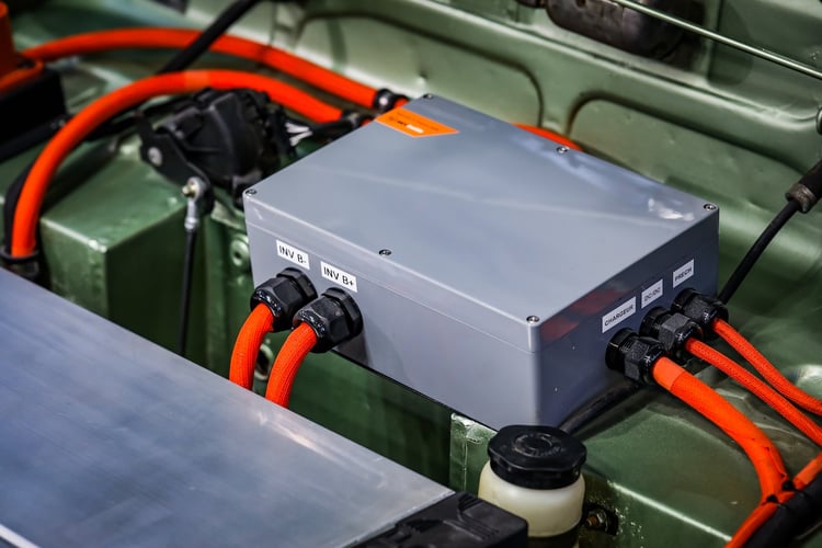

Pour la technique, c’est aussi en Normandie, chez TechnoMAP, que le développement et la greffe ont eu lieu conformément à nos exigences sur lesquelles nous n’étions pas prêts à transiger : avoir une puissance proche de celle d’origine, utiliser une batterie de Skoda électrique, limiter la prise de masse au maximum tout en conservant le volume de coffre et le nombre de passagers. Un véritable tour de force qui a été réalisé brillamment. Ainsi, le moteur Netgain Hyper9 délivre 55 ch conformément à son homologue thermique à qui il a pris la place. Il est alimenté par quatre modules d’Enyaq dont la première moitié est désormais hébergée sous le plancher du coffre et la seconde sous le capot, le tout offrant une capacité totale de 27,2 kWh, ce qui devrait être suffisant pour réaliser les 180 km d’autonomie en une charge réclamée par Skoda. Enfin, selon notre calcul, entre ce que nous avons enlevé et ce que nous avons ajouté, la balance affiche un crédit de 144 kg, ce qui nous paraît extrêmement raisonnable.

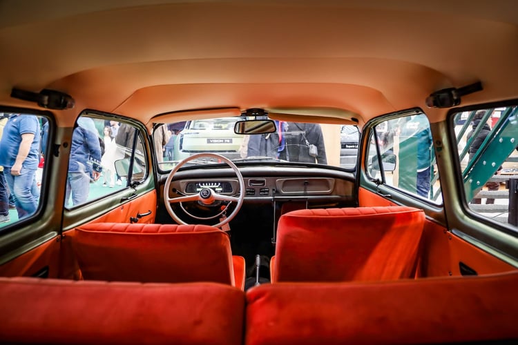

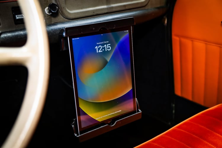

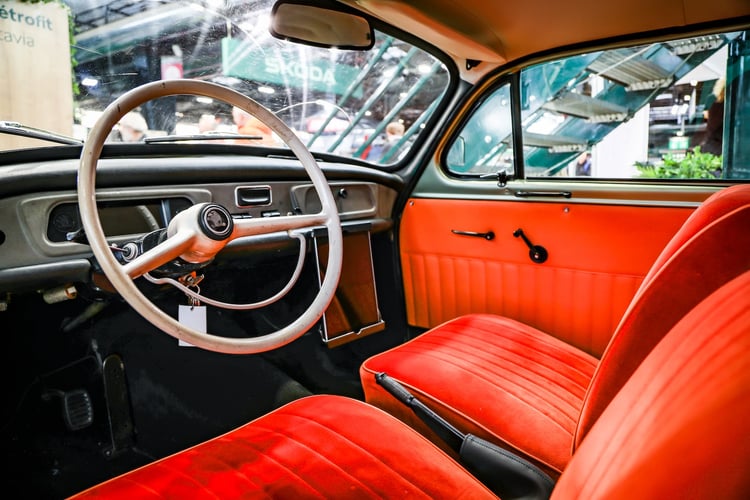

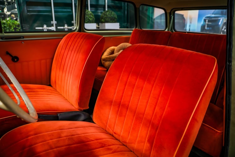

Enfin, pour définitivement nous approprier cette Skoda Voltavia, nous lui avons apporté quelques modifications aérodynamiques assurés par les ateliers de Style & Design dont les grandes compétences ont aussi pu être mises à contribution dans l’habitacle, avec notamment une sellerie orange du plus bel effet. Pour permettre à la Voltavia de prendre sereinement la route et en faire une véritable voiture électrique du 21ᵉ siècle, une dernière cerise sur le gâteau a été ajouté avec l’ajout d’une tablette permettant au conducteur d’accéder à l’application Chargemap et son planificateur.

Mais la seconde bonne nouvelle est que vous pourrez admirer les deux projets pendant toute la durée du Mondial de l’Auto de Paris, qui ouvrira ses portes du 14 au 20 octobre, dans le Hall 7 !
