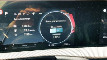

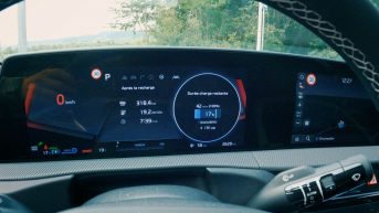

Max Freyss a atteint Sélestat avec 15 % d’énergie dans la batterie de la Kia EV6. La température extérieure est légèrement remontée à 19 °C. Et celle des cellules ? Le début de la recharge nous laisse dubitatifs : 191 kW. En soi, cette valeur est déjà excellente. L’ordinateur de bord estime qu’il ne faudrait ainsi que 16 minutes pour remonter la capacité de 17 à 80 %, et un peu moins de trois quarts d’heure pour effectuer le plein complet du pack.

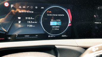

Deux minutes plus tard, et 26 % d’énergie dans la batterie, la puissance est déjà bien plus proche de son maximum : 228 kW. Encore 3 minutes, et nous voilà bien à 234 kW, alors que la capacité disponible a progressé à 39 %. Ce niveau va être conservé jusque 50 %.
Une puissance max disponible jusqu’à 50 %
L’essai réalisé par Max Freyss montre que, dans des conditions idéales, la puissance maximale peut réellement être atteinte. Au-delà de 50 %, les chiffres tombent sous les yeux en quelques secondes : 226, 212, 204, 193, 179… pour plafonner un temps aux alentours des 150-162 kW. Et ce, avec une courbe relativement proche de celle communiquée par Fastned.

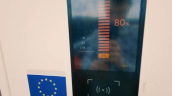

Conformément aux estimations affichées quelques dizaines de secondes après le branchement, 16 minutes ont été nécessaires pour retrouver 80 % d’énergie dans la batterie. À la fin de l’opération, la puissance était encore de 119 kW, pour un total de 52 kWh débités.
