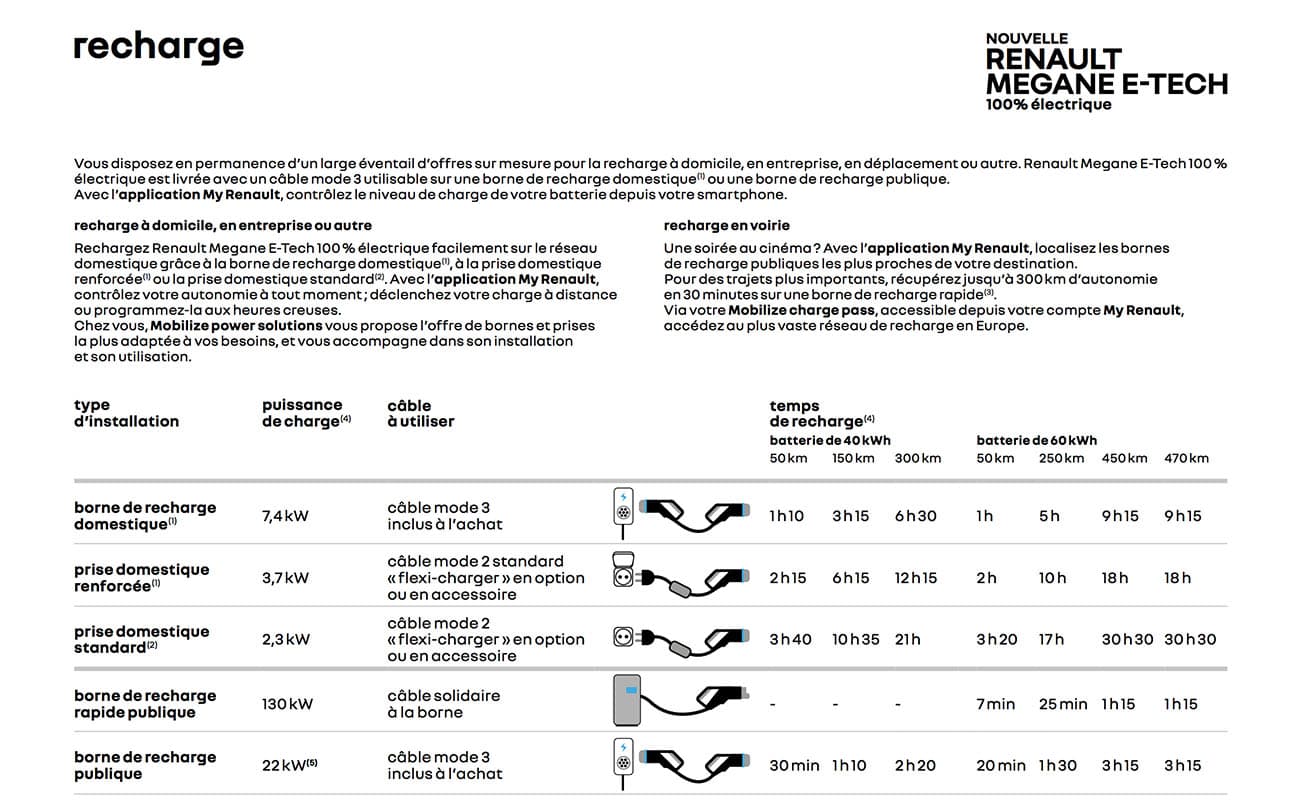

Côté prise, installée sur l’aile avant droite, ce qui lui permet d’aller chez Tesla sans prendre deux places, la Renault Megane dispose de plusieurs configurations possibles. Dans sa déclinaison Optimum Charge, elle prend ce qu’il y a de mieux dans les banques d’organes. En matière de recharge lente sur courant alternatif, elle profite de son moteur à rotors bobinés pour encaisser une puissance de 22 kW. C’est ce qu’il se fait de mieux pour les recharges domestiques, au bureau ou au quotidien à l’extérieur. C’est d’ailleurs cette option qui nous a permis de limiter notre peine lors de notre premier trajet sur l’autoroute A6. Au rayon recharge rapide, elle embarque un système de 130 kW maximum.
Avec la meilleure des bornes AC (22 kW), la recharge réclame officiellement 3 h 30, contre 6 h 30 avec une puissance de 11 kW. Renault se montre toutefois plus « réaliste » dans ses brochures, et exprime des temps de recharge en fonction de l’autonomie récupérée. Pour gagner 250 km, il faut donc 1 h 30 d’immobilisation en 22 kW AC et 25 min en 130 kW DC. Mais on verra que ce type de calcul peut être très trompeur dans la réalité.
