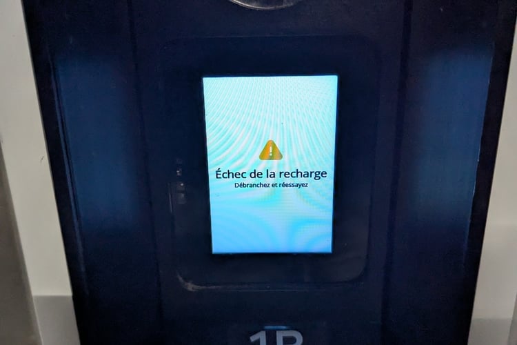

Avec une telle puissance de recharge, le XPeng G6 apparaît comme un véritable détecteur de mensonge. Ça a été le cas sur une borne ABB ici gérée par Ionity : pourtant promise à 350 kW, celle-ci n’a jamais voulu délivrer plus de 215 kW. Rien de rédhibitoire toutefois puisque le plateau de puissance a permis d’atteindre les 80 % en 17 min et 45 s, à une puissance moyenne de 213 kW. Remarquons alors que cette courbe de recharge pleine comme un œuf permet d’atteindre une moyenne digne d’une Audi e-Tron GT (avant restylage), et ce malgré une puissance bridée par le réseau.

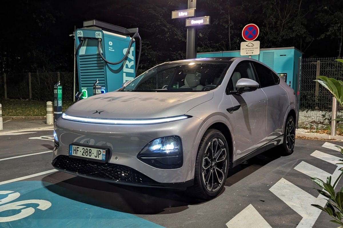

Le XPeng G6 a paradoxalement montré le meilleur de lui-même sur des bornes avec une puissance comprise entre 300 et 400 kW, comme nous l’avons vérifié avec une borne Fastned Alpitronic de 300 kW, et des bornes Ionity-ABB et EVBox réservée aux poids lourds électriques de, soi-disant là encore, 350 et 400 kW.
Voitures électriques : de quoi est faite une architecture 800 V et à quoi sert-elle ?
Dans le premier cas, la puissance supérieure permet de mieux dessiner la courbe de recharge prévue par le système de gestion de la batterie (BMS, pour Battery Management System). La puissance maximale est ici maintenue jusqu’à 50 % de charge, avant de former un escalier avec des puissances de recharge toujours époustouflantes ensuite. Nous avons alors chronométré le 10-80 % en 13 min 35 s, à une puissance moyenne de 285 kW.
Dans les deux autres cas, la puissance n’a jamais dépassé les 325 kW. Mais les courbes ont affiché le même profil à une insignifiante poignée de kilowatts près. C’est avec ces deux bornes que nous avons décroché les recharges les plus rapides de notre enquête : le XPeng G6 a réalisé le 10-80 % en 12 min 39 s sur l’EVBox et en 12 min 29 s sur l’ABB, avec, dans les deux cas, une puissance moyenne à la borne de 302 kW ! Il s’agit tout simplement d’un record absolu dans notre base de mesure en Supertest.

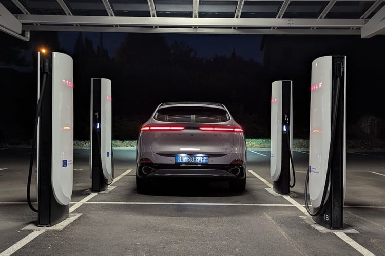

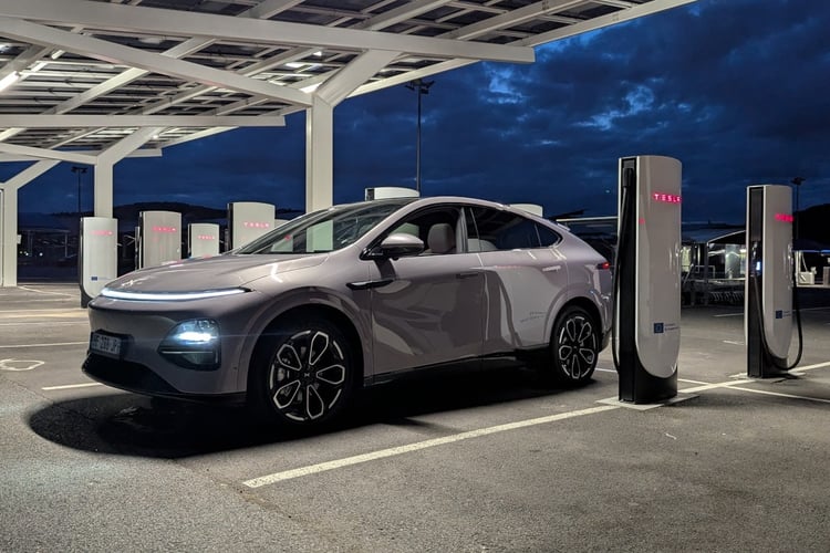

Pour pouvoir se recharger sur des bornes d’une tension inférieure, les voitures dites 800 V proposent plusieurs solutions techniques. Le XPeng G6 fait le choix assez courant, sans jeu de mot, d’un convertisseur de tension. Ce processus limite la puissance de recharge, ici à 100 kW, comme nous l’avons découvert avec notre traditionnel test des voitures 800 V sur les bornes Tesla. Mais, alors que nous pensions pouvoir lancer la recharge avec la nouvelle mouture, cela n’a pas été possible. Malgré la présence du convertisseur, le nouveau G6 n’est pas (encore ?) compatible avec les bornes 400 V.
Ce qui veut dire qu’il faudra absolument éviter les Superchargeurs Tesla et autres bornes de ce type sur la route, surtout avec un taux de charge trop bas à l’arrivée sans solution de secours dans les environs. Hélas, il est bien difficile d’identifier les bornes 400 V. En général, une puissance inférieure à 200 kW est indicateur. Mais ce n’est pas toujours le cas : les Superchargeurs Tesla d’un maximum de 250 kW ne peuvent pas abreuver normalement les voitures 800 V, et les bornes ABB 175 kW sont bien compatibles. Bref, restez sur des valeurs sûres en attendant les mises à jour.
