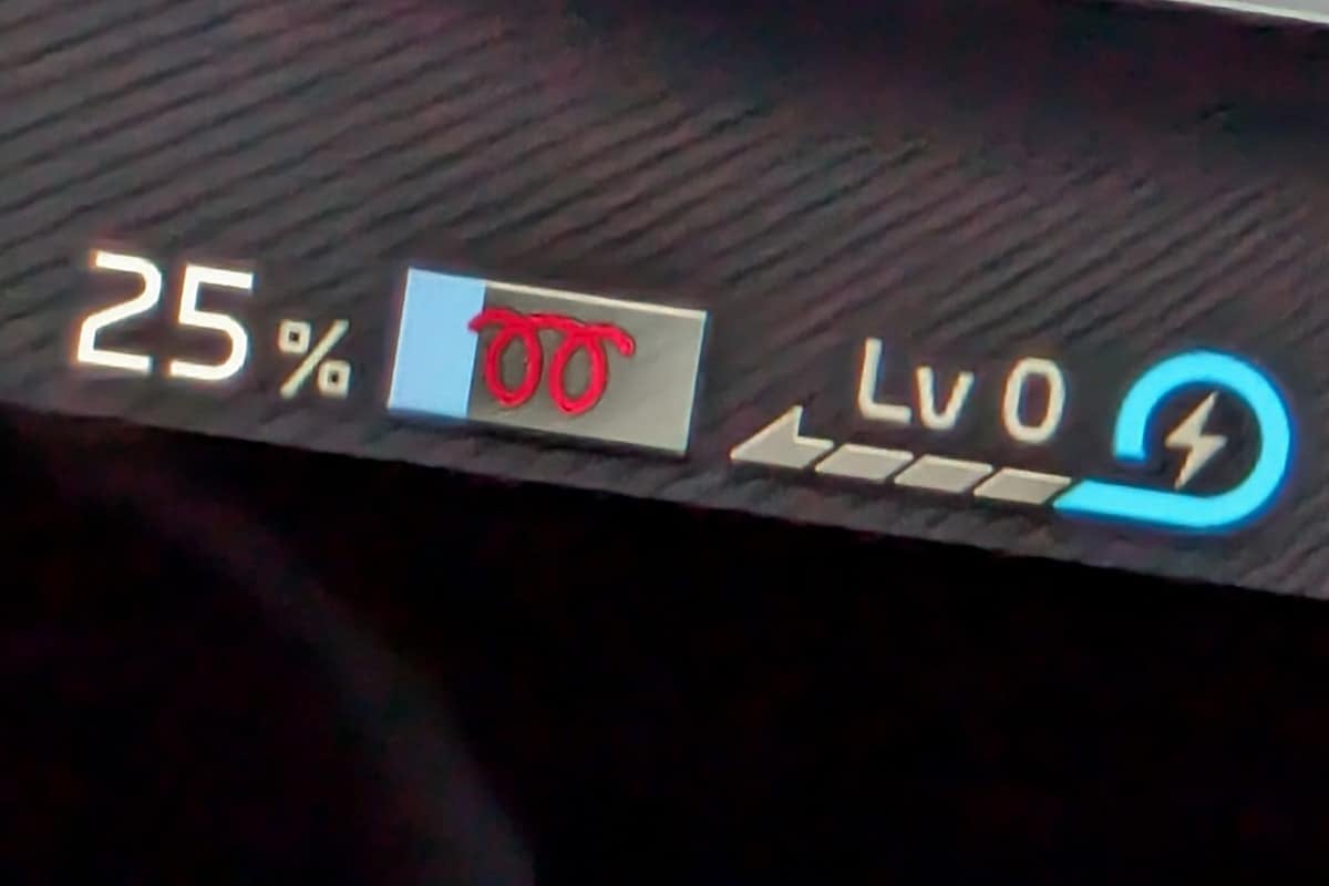

Pour faire monter la température de la batterie, le système de préconditionnement va inverser le circuit de refroidissement de la batterie, et réchauffer le liquide caloporteur qui passe autour des cellules. Le temps et l’énergie réclamés par l’opération dépend d’une multitude de paramètres, dont la température initiale de la batterie, le taux de charge et la distance qui sépare le véhicule d’une borne de recharge rapide. Mais, quelle que soit la technologie utilisée pour y parvenir, cela se traduit par une surconsommation. Si bien que des constructeurs, pour justifier l’absence d’un mode automatique couplé à la navigation, indiquent que c’est au conducteur de choisir entre économie d’énergie et gain de temps. Soit.
Préconditionnement batterie : le système du BMW iX est-il efficace ?
Lors de nos différents tests, la consommation intégrale d’un cycle de préparation de la batterie ne s’est pas montrée aussi excessive que la croyance populaire le laisse penser. Certes, au bout d’une heure de fonctionnement, l’énergie consommée peut être jusqu’à trois fois supérieure à celle de la plus sobre des pompes à chaleur par 0 °C. Mais rappelons que l’exercice est bien plus court : alors que les constructeurs indiquent qu’il faut prévoir entre 30 et 45 minutes (là encore sans préciser les conditions tant elles peuvent être nombreuses), nous n’avons jamais dépassé la demi-heure, même dans le plus froid des scénarios.
Au final, nous avons noté une consommation moyenne nette de 1,7 kWh au terme de nos différents exercices, pour faire gagner en moyenne 10 °C à la batterie. Ce qui, au regard des capacités respectives des accumulateurs, se traduit par une perte de 2 à 4 % sur la jauge. Mais précisons que le taux de charge dépend bien entendu de la capacité totale de la batterie.

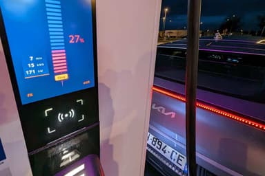

Là encore, devant la multitude de situations, rares sont les constructeurs à s’aventurer avec des annonces chiffrées. Mais ce n’est pas le cas de Kia, par exemple, dont les promesses ont été parfaitement respectées lors de nos mesures : nous avons noté un gain de 13 minutes sur le 10-80 % en arrivant devant la borne avec une batterie chaude, soit un écart de 72 % tout de même.
En revanche, dans tous les autres cas, qu’ils soient mesurés ou observés, les gains de temps sont certes réels, mais marginaux. Sur le 10 -80 %, nous avons ainsi noté à peine deux minutes de mieux avec le BMX iX xDrive50 et, la précision a son importance tant la différence est faible, un gain de seulement 30 secondes avec la Volkswagen ID.7 Pro.
Préconditionnement batterie : le système de la Kia EV6 est-il efficace ?
Pour étayer notre étude, nous avons aussi observé le phénomène avec d’autres voitures dépourvues de système de préconditionnement, en faisant varier la température de départ. Ainsi, on a noté trois minutes d’écart sur le 10-80 % entre une batterie froide (18 °C au départ) et chaude (33 °C au départ) avec une Volkswagen ID.3, cinq minutes avec une Peugeot e-308 (8 °C vs 33 °C), six minutes avec une BYD Dolphin (12 °C vs 32 °C) ou neuf minutes sur un Peugeot e-3008 (8 °C vs 26 °C). De la même manière que chacun se fait sa propre définition du froid, chacun jugera si ces écarts sont acceptables ou non dans la réalité.
Reste que si l’on évoque ici les différences sur une recharge type de 10 à 80 %, il convient de prendre en compte la surconsommation et donc d’observer la recharge dans son intégralité. Dès lors, en fonction du taux de charge en arrivant devant la borne, le gain de temps est plus mesuré. On a ainsi noté un écart de 11 minutes avec la Kia EV6, de seulement une minute avec le BMW iX et, c’est paradoxal, un ravitaillement plus court de 30 secondes avec la Volkswagen ID.7.
