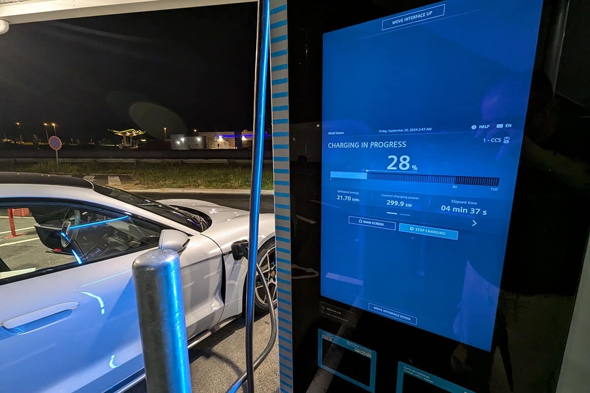

Les recharges rapides les plus efficaces ne sont pas celles qui permettent d’enjamber le plus rapidement le 10 à 80 %. Mais bien celles qui permettent de récupérer le maximum d’électrons en un minimum de temps. À noter qu’une approche encore plus technique, que ne nous soulèverons pas ici, s’exprime aussi en facteur de charge (C), qui correspond à la puissance rapportée à la capacité de la batterie. C’est un autre sujet. Avec une puissance moyenne de 265 kW sur l’ensemble de l’exercice, la Porsche Taycan est intouchable. Mieux encore, sa courbe plane lui permet d’afficher une moyenne assez proche du pic annoncé. Même chose pour le Kia EV9, qui arrive en seconde position avec 181 kW de moyenne sur le 10-80 %.
Sur la dernière marche du podium, la Lucid Air Grand Touring montre qu’il faut être prudent avec les chiffres communiqués. En annonçant une puissance maximale de 300+ kW, la berline électrique promet le meilleur. Dans la réalité, la courbe s’effondre et il faut compter 34 minutes pour passer de 10 à 80 % de charge, avec une moyenne de 145 kW. Le facteur de charge qui en découle n’est pas à son avantage non plus. Même comportement avec la Tesla Model 3 Grande Autonomie, qui fanfaronne avec un pic de 250 kW pour faire briller sa fiche technique, mais qui échoue à 106 kW de moyenne au bout des 33 minutes nécessaires pour atteindre la barre des 80 %. Une BYD Seal fait mieux avec 109 kW tout en affichant un pic de 150 kW (à condition que la batterie ne soit pas chaude), alors qu’une Volkswagen ID.7, avec une puissance annoncée de seulement 170 kW, boucle l’exercice à 129 kW.
