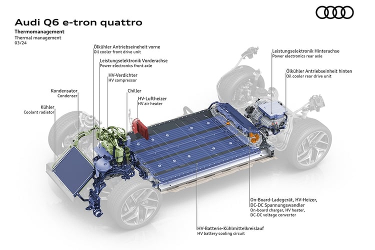

Pour y parvenir, la batterie doit se situer dans une plage de température optimale, gérée par le Battery Management System (BMS). L’A6 e-tron embarque pour cela un système de gestion thermique prédictif, qui s’active lorsque l’itinéraire e-tron est programmé et qu’une borne rapide est renseignée dans la navigation. La température du pack batterie est alors ajustée en fonction de la durée de conduite restante, du type de route, du niveau de charge prévu à l’arrivée et des conditions extérieures.

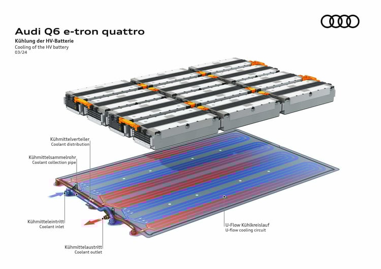

Le système s’appuie sur deux pompes à chaleur (air et eau-glycol) qui récupèrent les calories de l’air ambiant et des composants électriques. Le fluide caloporteur chauffé circule ensuite dans la plaque inférieure de la batterie, de type U-Flow, qui assure un refroidissement axial des cellules et joue un rôle structurel. Ce processus, semblable à celui du chauffage de l’habitacle, demande du temps et de l’énergie. C’est l’objet de cette étude, nous avons chiffré les performances et bénéfices pour le conducteur. Mais avant d’aller plus loin, vérifions certains points évoqués par le constructeur.

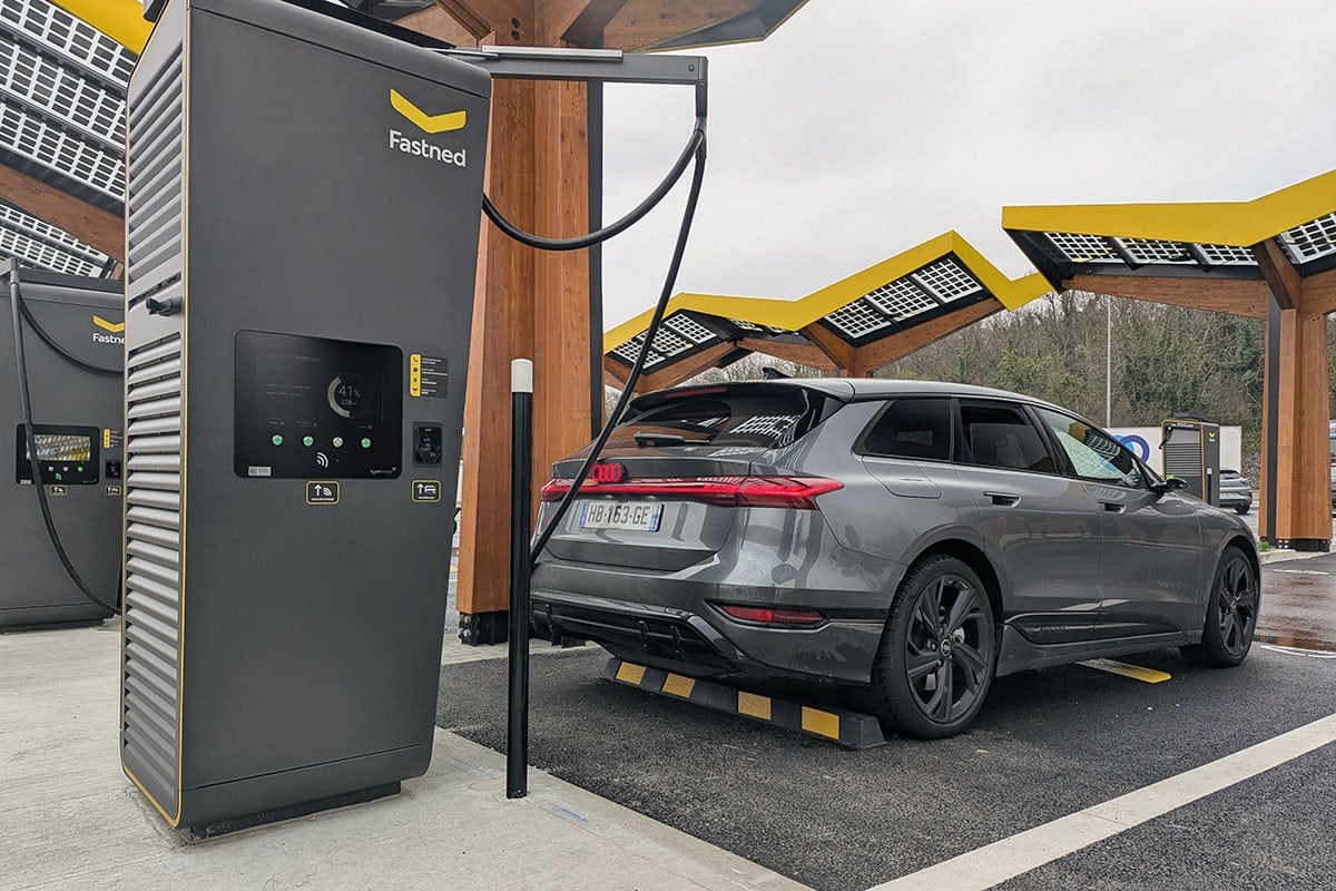

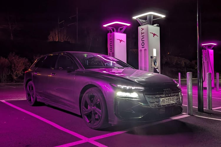

Quels bénéfices à la recharge ?
  • Sans préconditionnement : à 10 % de charge et 18 °C, la puissance ne dépasse pas les 200 kW, avant de grimper à 260 kW à 20 % de charge. Résultat : un 10-80 % en 24 minutes, 69,4 kWh facturés, et une puissance moyenne de 175 kW. La courbe de recharge est représentée au paragraphe suivant (Courbe 2).
  • Avec préconditionnement : à 26 °C au départ, le 10-80 % tombe à 22 minutes pour une puissance moyenne à la borne de 192 kW. Cependant, en prenant en compte le taux de charge inférieur, le temps de ravitaillement total est de 23 minutes pour un total de 72,1 kWh facturés par la borne. La courbe de recharge est représentée au paragraphe suivant (Courbe 5).
